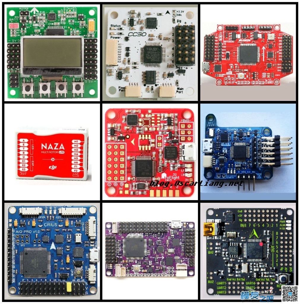

目前市面上的飞控芯片主要有:F1、F3、F4、Mega2560等。有的飞控主要用在穿越机上,有的则用在航拍机上,还有用在有刷小飞机上,所以在购买之前,买家一定要先把功课做到位,了解能不能达到自己的预期。胡买一通必然是学费交足。
论——如何降低玩机成本——飞控篇 成本,如何 作者:anuo 6931
而不同的芯片,性能会有所不同,比如F1和低端的F3无法采用dshot协议;而各种外设通讯需要更多的通讯端口,其实在这方面航拍多轴飞行器要求更高,GPS、OSD、接收机都要占据一个串口,还要刷写和设置用的USB占用一个,串行口少的飞控,显然是无法胜任了。
即便是同一个芯片的飞控,其存储空间和内存运行空间等参数也会有所不同,就拿F3系列来说,有STM32F303CCxx,有256KBFlash48kb内存,但是STM32F303CBxx,只有128KB存储和40KB内存;区别是:如果飞控程序因升级而导致固件文件增大,那么空间小的可能无法刷进去,而内存过小,也会导致程序运行时的内存溢出故障。

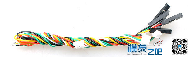

收到飞控后,留意配件是否齐全;比如F3系列的,应该附带有UART2和3的连接线,如果插针没有焊的,应该还有附带的插针。CC3D的飞控,应该有一个塑料壳(这个很重要);

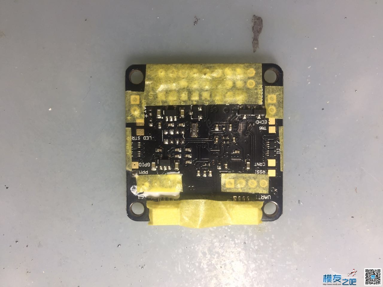

再将所有引脚、端子口用胶布保护起来,喷上“线路板保护漆”。需要喷涂至少2层。记得正面两面都要喷上。
