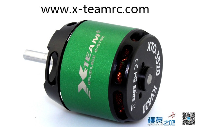

      航模无刷电机不是按功率,而是按KV值,直升机用的无刷电机一般KV值为3200~4500;固定翼航模一般选择KV值在1500以内的电机。
     可以根据阻力系数和设计飞行速度计算阻力范围,然后确定螺旋桨尺寸和桨距,然后确定转速和扭矩,最后确定发动机功率
     举例说明:
X-TEAM外转无刷电机XTO-3520
X-TEAM小知识:固定翼航模如何选择无刷电动机 电动机,如何,知识 作者:huangshuai22 1436
重量为172g,kv值为400时可配置14、16、18寸桨。
14寸桨电流在9A为例,功率为166W,推力为1270g。
