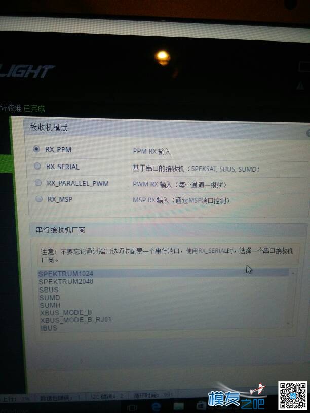

发表于 2016-11-27 02:50:21 | 显示全部楼层
老师  dsm卫星选那个啊

 楼主| 发表于 2016-11-28 11:45:45 | 显示全部楼层
u5ohCz4CKZ 发表于 2016-11-27 02:50
老师  dsm卫星选那个啊
没那个东西,不知道,
你可以一个个试,找到回帖
