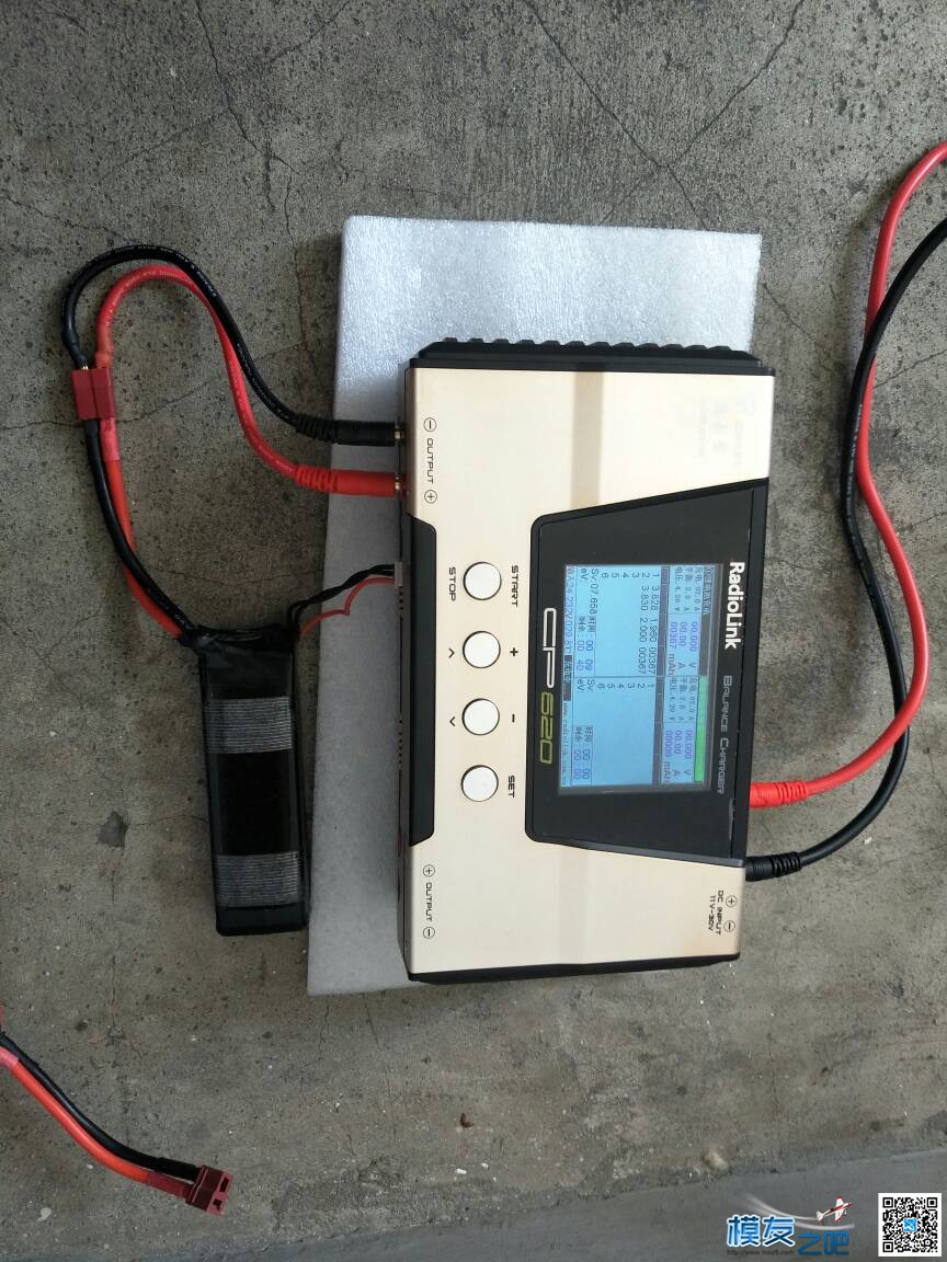

乐迪新出的cp620快速充电器新品发布纪念版一百台,有幸抢到一台,现把收到的货开箱使用心得贴打出来,供大家参考。

 楼主| 发表于 2016-9-10 09:13:31 | 显示全部楼层
因为是纪念版的,这个充电器上都会刻有自己的名字,或者你的外号什么的,专属一人,还是不错的

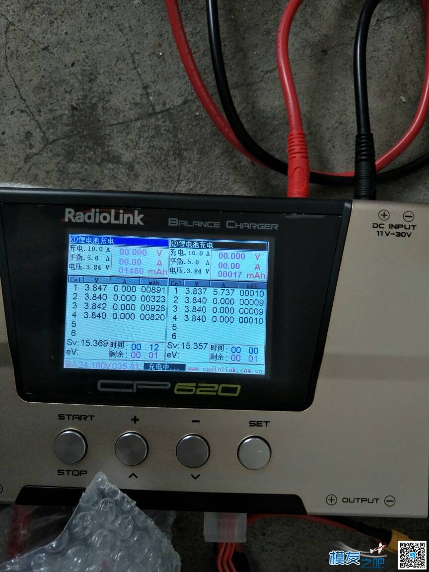

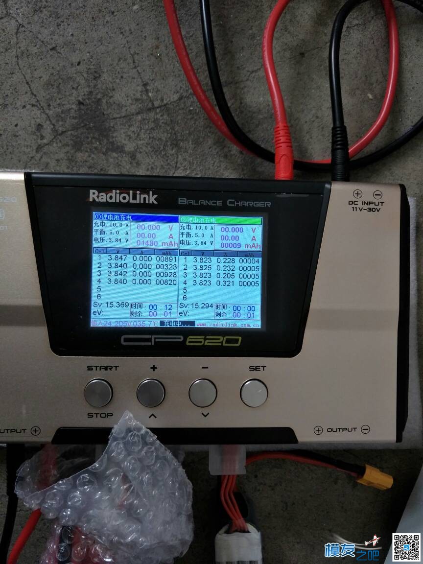

 楼主| 发表于 2016-9-10 09:16:33 | 显示全部楼层

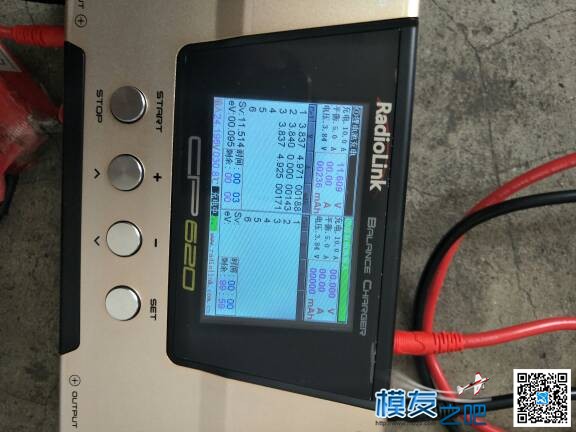

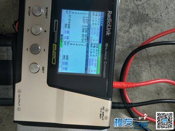

乐迪620充电器的参数大家可以去网上查一下,最大可以调到30A充电,功率750w.充电速度还是不错的,一般六分钟左右就能充一块电池,这个是平衡保存充

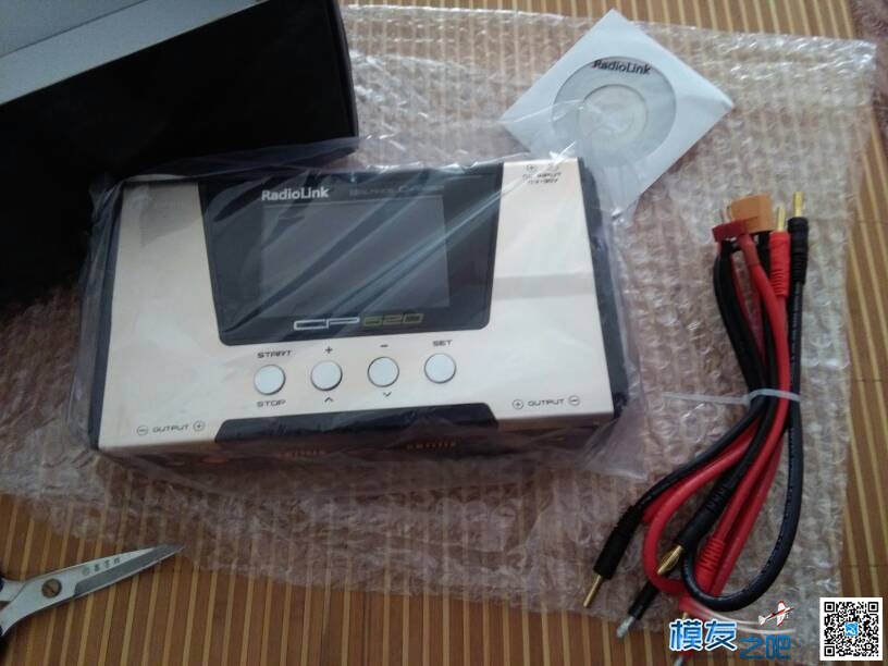

 楼主| 发表于 2016-9-10 09:22:14 | 显示全部楼层
充电器陪的电源线很粗,承受大功率电流应该是没问题的,不过这个链接电源的街头光图图的,没有接线端子,还有T插的焊的也不齐,显得不太高端了吧,这个有待提高

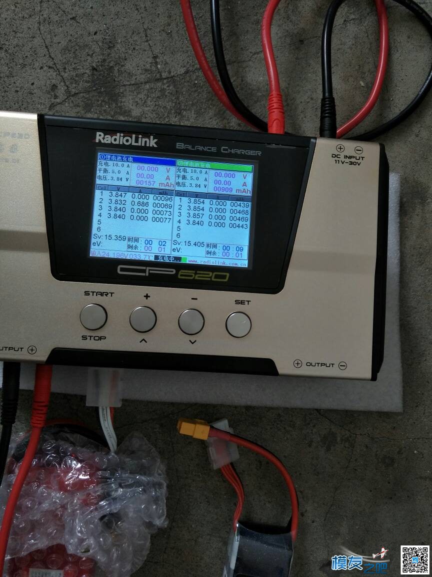

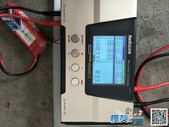

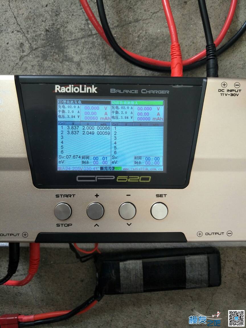

 楼主| 发表于 2016-9-10 09:27:44 | 显示全部楼层
还有就是这个充电器在一路充电的时候,另一路进行插拔电池没有反应。等充电结束后才能反应过来。

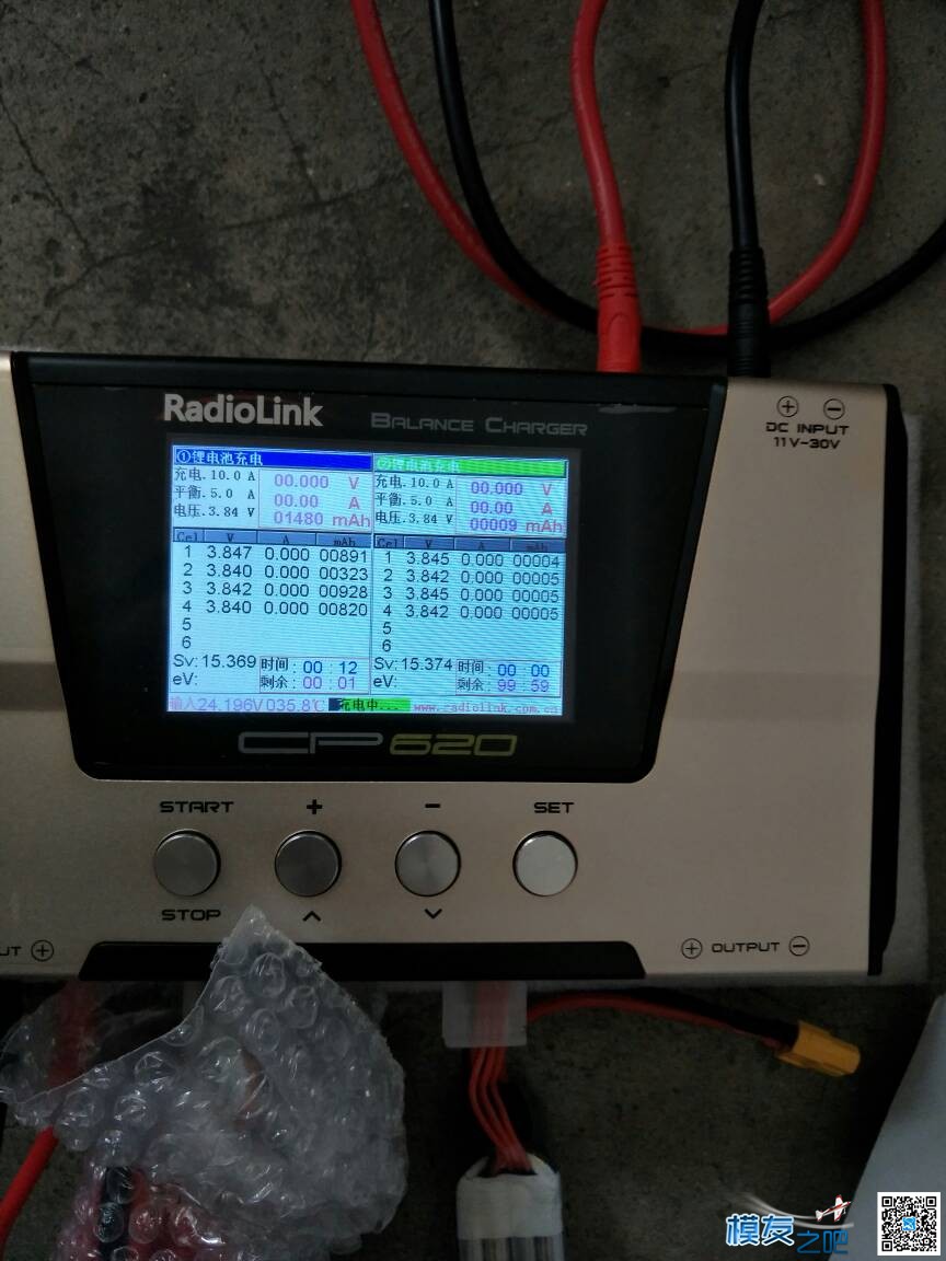

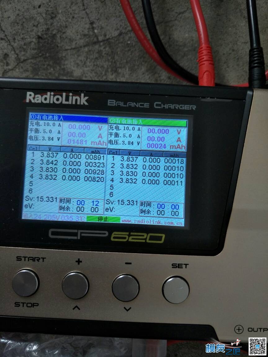

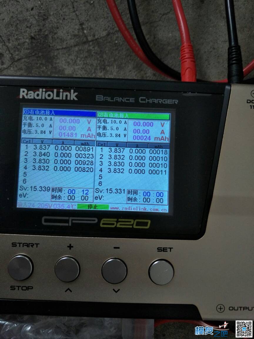

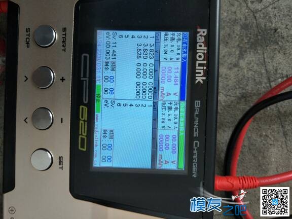

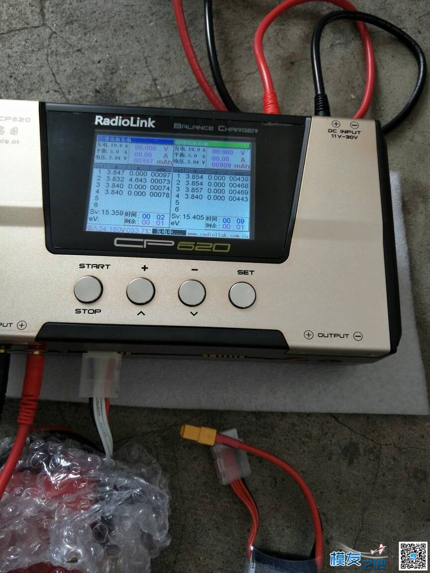

 楼主| 发表于 2016-9-10 09:33:04 | 显示全部楼层
大电流充电过程中,我设置的3.845v保存电压,但是充电结束时是显示电池电压在3.845左右,但是过了一会电池电压又会降到3.83v左右,这个没搞懂啊,不知道是不是有问题。。
乐迪CP620开箱使用贴 充电器,乐迪,乐迪at10,乐迪怎么变形,我是乐迪 作者:236315318 1087
乐迪CP620开箱使用贴 充电器,乐迪,乐迪at10,乐迪怎么变形,我是乐迪 作者:236315318 5544
乐迪CP620开箱使用贴 充电器,乐迪,乐迪at10,乐迪怎么变形,我是乐迪 作者:236315318 3537
乐迪CP620开箱使用贴 充电器,乐迪,乐迪at10,乐迪怎么变形,我是乐迪 作者:236315318 6823
乐迪CP620开箱使用贴 充电器,乐迪,乐迪at10,乐迪怎么变形,我是乐迪 作者:236315318 1372
因为是快速充电,所以会有部分虚电存在,放置一段时间之后电压回落很正常  详情 回复 发表于 2016-9-10 10:38

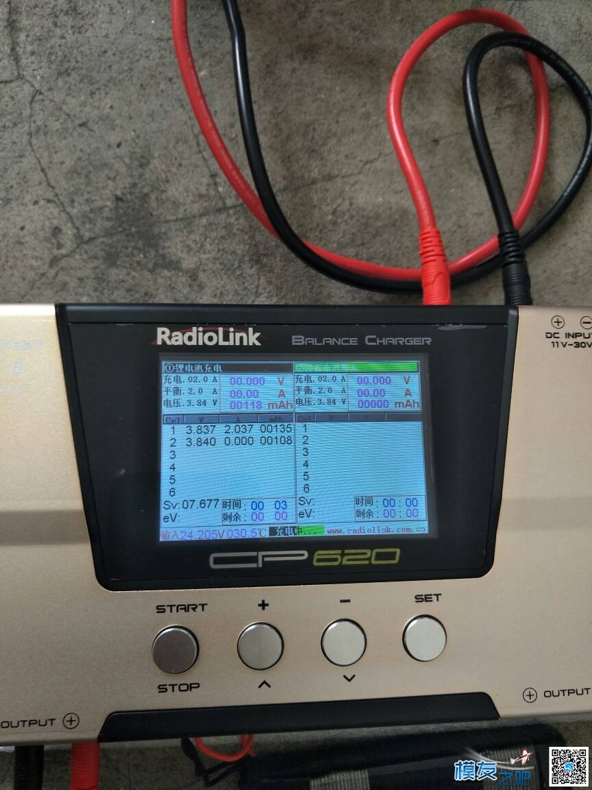

 楼主| 发表于 2016-9-10 09:39:18 | 显示全部楼层
还有就是充电器在通电不工作的时候,里面有继电器哒哒哒的声音。因为不支持发视频,所以就传不了了。。这应该是充电器待命识别电池的声音?嘿嘿,自己瞎猜的不知道对不对?

发表于 2016-9-10 10:38:05 | 显示全部楼层
236315318 发表于 2016-9-10 09:33
大电流充电过程中,我设置的3.845v保存电压,但是充电结束时是显示电池电压在3.845左右,但是过了一会电池 ...
发表于 2016-9-10 10:41:01 | 显示全部楼层
这个充电器相对CB86来说安全多了,平衡头只是平衡作用,不参与长时间大电流的充放电,安全多了。实际可以认为是一个高功率版的B6之类的充电器

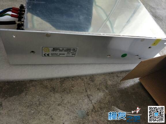

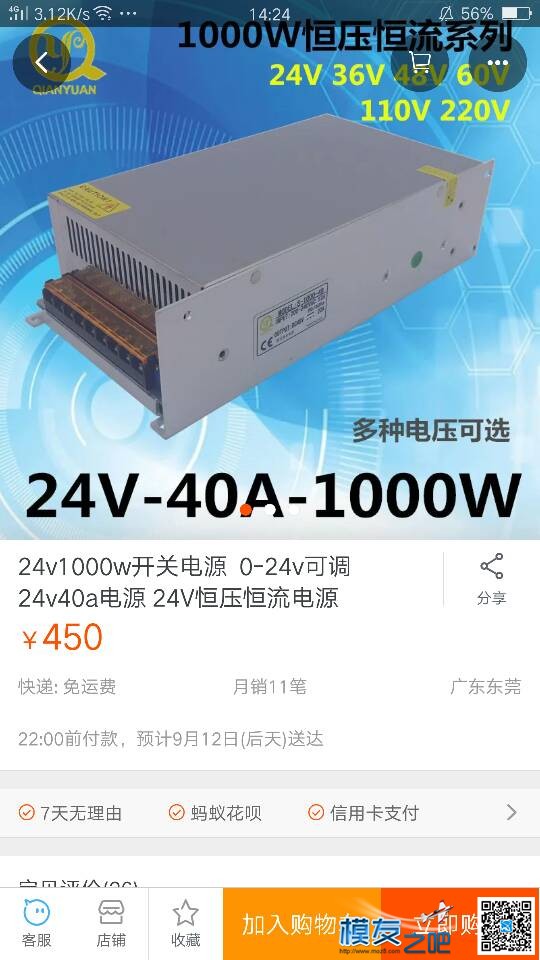

 楼主| 发表于 2016-9-10 14:24:07 | 显示全部楼层
电源我用的是这个,虽然价格贵了点,但是电压和电流可以调节,,以后可以给其他用电设备供电,调节也方便,不用再买了,温控风扇,55度散热,这样不会太吵。
