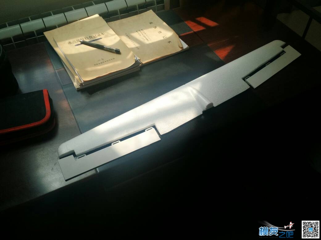

 楼主| 发表于 2016-9-10 13:44:57 | 显示全部楼层

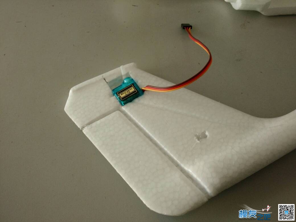

平尾也是一样的进行了加强和重新开舵面。这样不但提高了飞机的机动性,还可以改善天行者一直都有的过度打舵会尾螺旋的失控事故发生

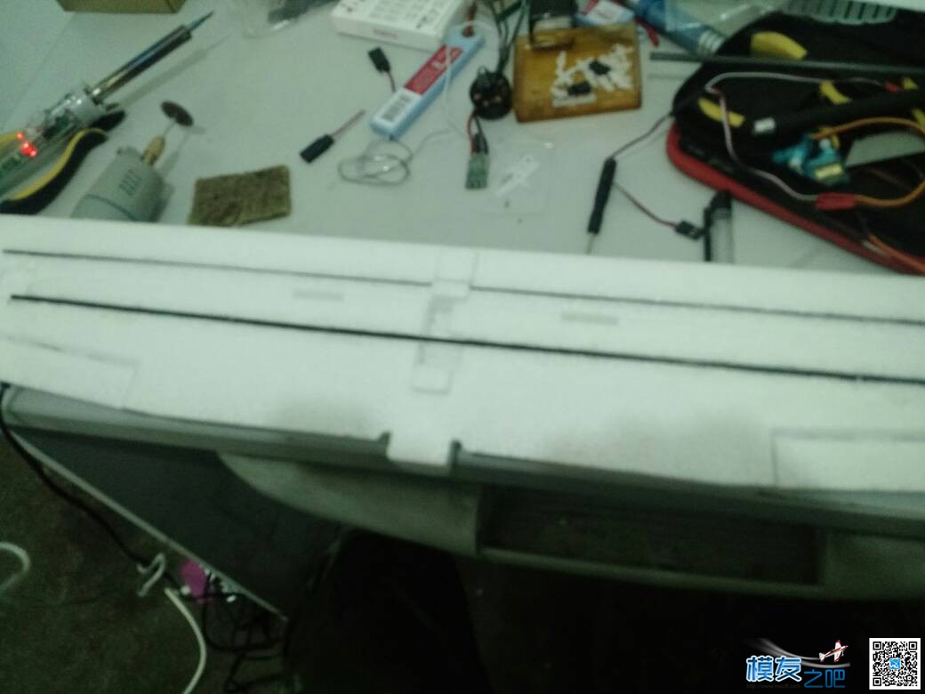

 楼主| 发表于 2016-9-10 13:41:23 | 显示全部楼层

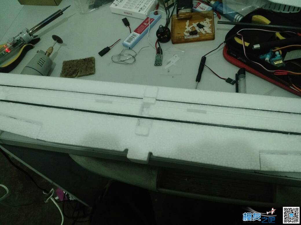

到此,机身的安装也就暂时告一段落。开始对机翼和尾翼进行改造。标准舵面太小,而且不灵活,不适合以后进行穿越飞行,所以在增加了机翼强度的同时我也把原来的舵面切掉重新开舵面 ,

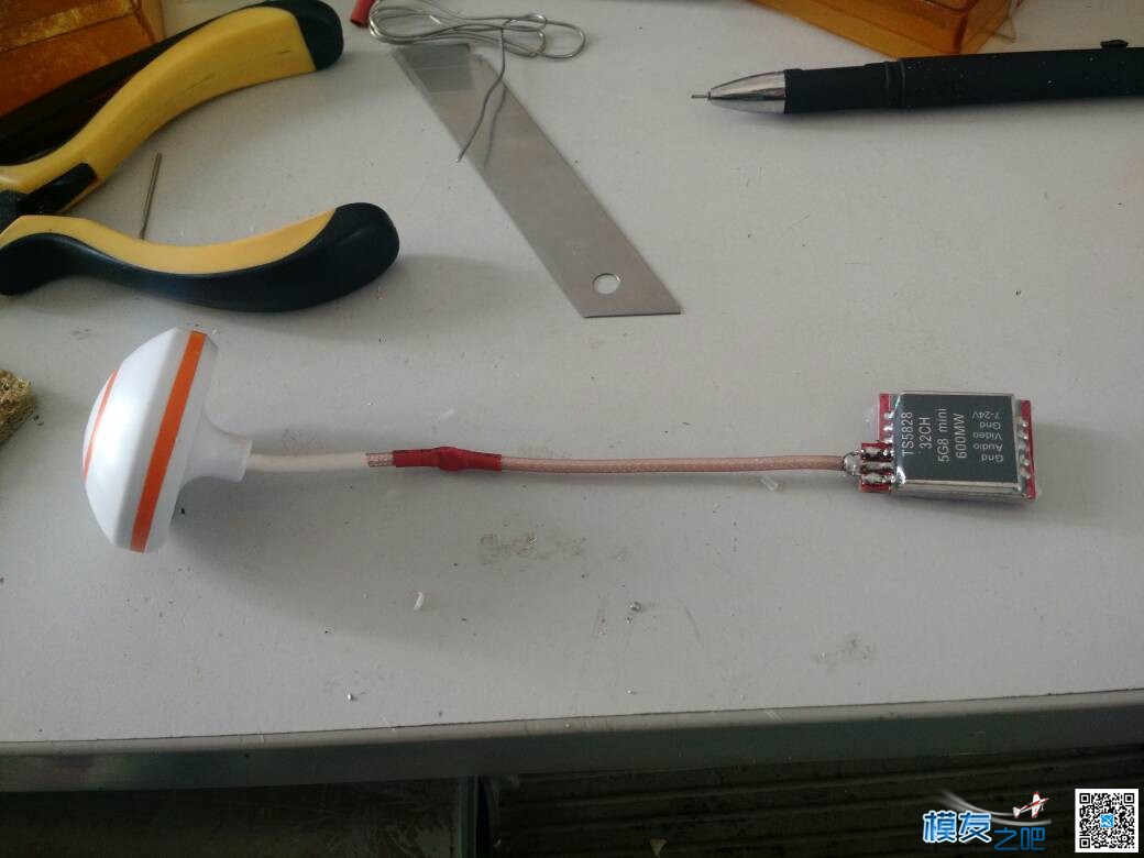

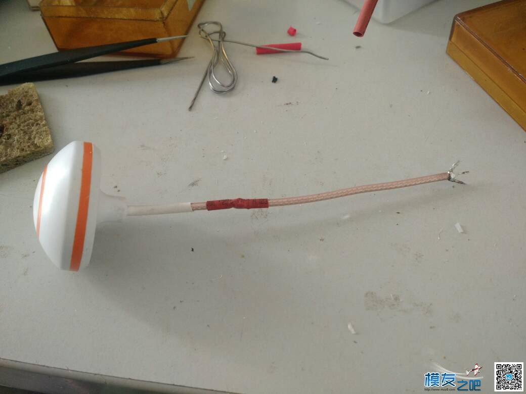

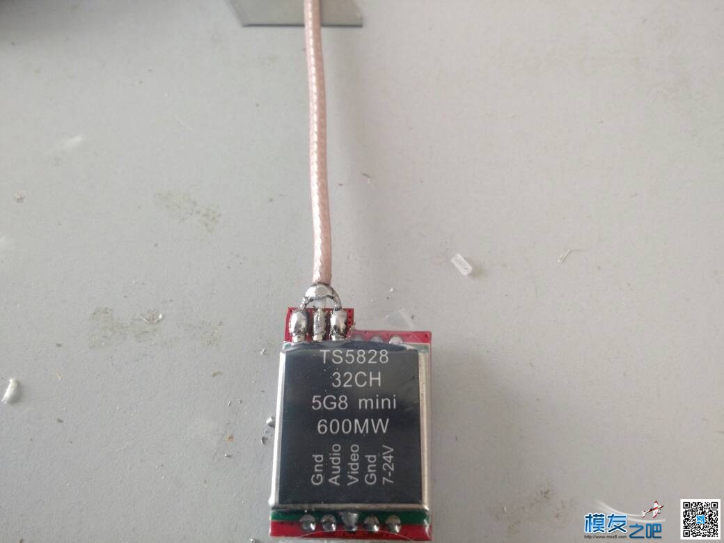

 楼主| 发表于 2016-9-10 13:32:50 | 显示全部楼层
图传这块比较考手艺了,用的mini600mw图传,哪种的我也不知道,为了减重和减少承重结构的消减,把sma接头剪掉直接焊接的,图传上的也是取掉了sma接头直接焊接,蘑菇头的朝向是结合多方考虑之后埋在机身腹部的,必要时刻
还能减少机腹的磨损。

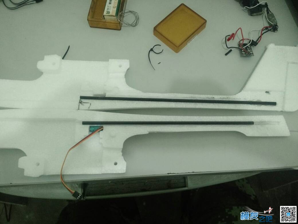

 楼主| 发表于 2016-9-10 13:27:26 | 显示全部楼层
机身说白了就尾管这一个地方要自己稍微改一下而已,然后开始给机身上电装,我用的是穿越机上用的飓风2206-2200kv电机,配的也是穿越机用的6045桨,螺旋桨旋转方向和固定翼同向。很多东西都是自己边装边改的有可能图纸不全,
