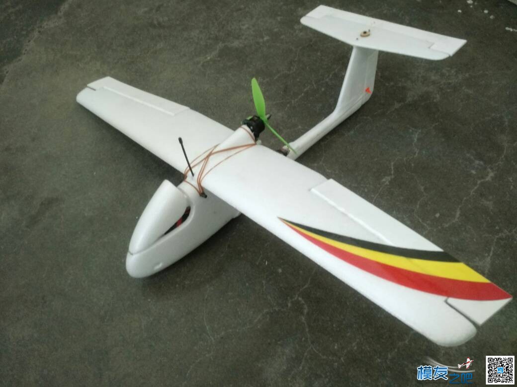

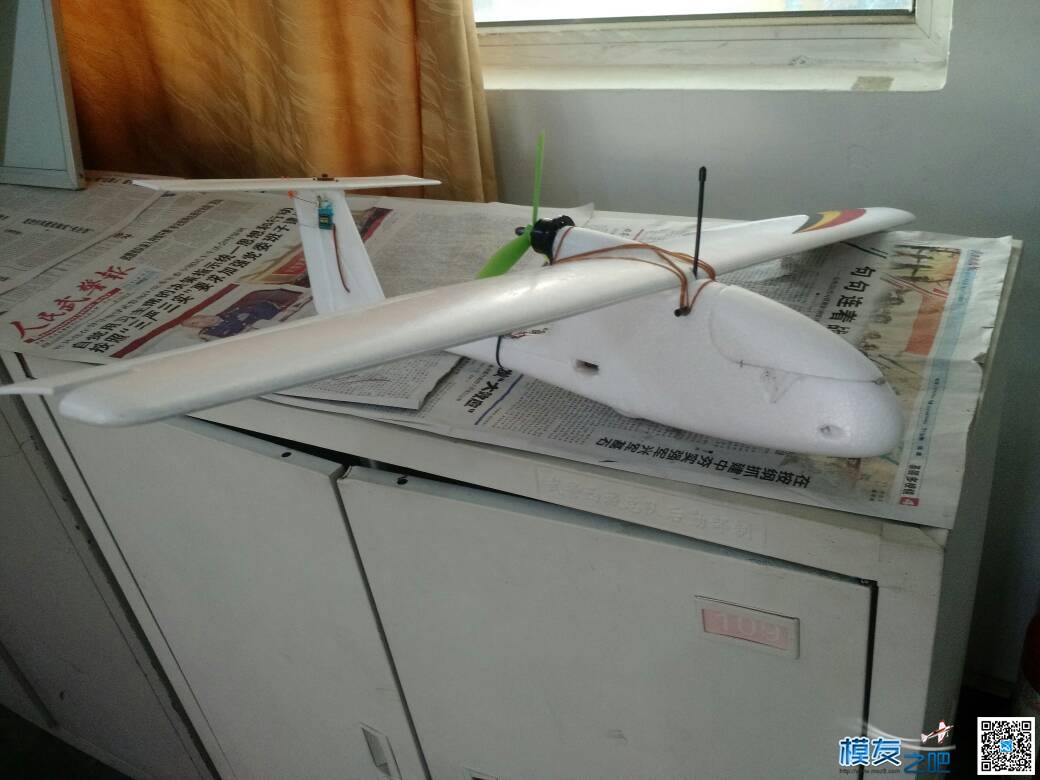

mini天行者的重心在距机翼前缘35mm处,我的有点靠后了,这就很尴尬了,电池又太厚已经不能再前移了。。看想办法往前配重
mini天行者爆改固定翼穿越机  作者:刹那f清英WJ 6092
mini天行者爆改固定翼穿越机  作者:刹那f清英WJ 3294
mini天行者爆改固定翼穿越机  作者:刹那f清英WJ 2790
mini天行者爆改固定翼穿越机  作者:刹那f清英WJ 315
mini天行者爆改固定翼穿越机  作者:刹那f清英WJ 4418

所以说才叫爆改(魔改)版啊,mini天行者爆改固定翼穿越机  作者:刹那f清英WJ 764 mini天行者爆改固定翼穿越机  作者:刹那f清英WJ 8191 mini天行者爆改固定翼穿越机  作者:刹那f清英WJ 9114
发表于 2016-9-10 19:27:21 | 显示全部楼层
平尾也是一样的进行了加强和重新开舵面
 楼主| 发表于 2016-9-10 19:29:19 | 显示全部楼层
对的,有做加强的
 楼主| 发表于 2016-9-10 19:30:24 | 显示全部楼层
wurenji 发表于 2016-9-10 19:27 mini天行者爆改固定翼穿越机  作者:刹那f清英WJ 8129
平尾也是一样的进行了加强和重新开舵面
对的,平尾也有做加强,固定面和舵面有用碳杆加强

发表于 2016-9-10 21:22:15 | 显示全部楼层
机头吊个摄像头,配重就有了mini天行者爆改固定翼穿越机  作者:无光之月 4204
 楼主| 发表于 2016-9-10 21:24:30 | 显示全部楼层
15001328305 发表于 2016-9-10 21:22 mini天行者爆改固定翼穿越机  作者:刹那f清英WJ 3709
机头吊个摄像头,配重就有了
摄像头就在电池舱盖上的,到时候还要做个锁扣才行
