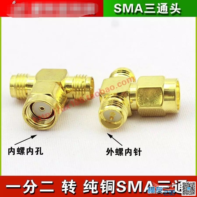

如题,有一个一体屏,但是是一个天线,我想改双天线!1:用一分三插口加延长线直接加一个天线可以吗?还是有什么办法?请教各位大神?

第一个是不行滴
发表于 2016-9-11 22:41:23 | 显示全部楼层
第二个可以 第一个不行 第一个使用不同天线 反而不好

一个平板一个蘑菇,准备这样!两个的话单片机不是会自动选择信号好的吗,应该可以的吧

一个接收机接两根天线是错误示范。用开源双接收才是正途,它会自动选择信号接收能力强的模块输出视频。
发表于 2016-9-12 02:24:37 | 显示全部楼层
直接一分二是不行的,阻抗变了,天线是75欧的,这样一并就变37.5欧了,接收机还是75的,那么会引起反射,驻波比增大,接收效率下降。
要想两幅天线合并使用,必须加阻抗变换器才行。

那我直接换双天线得接受,自己改下应该可以了吧
