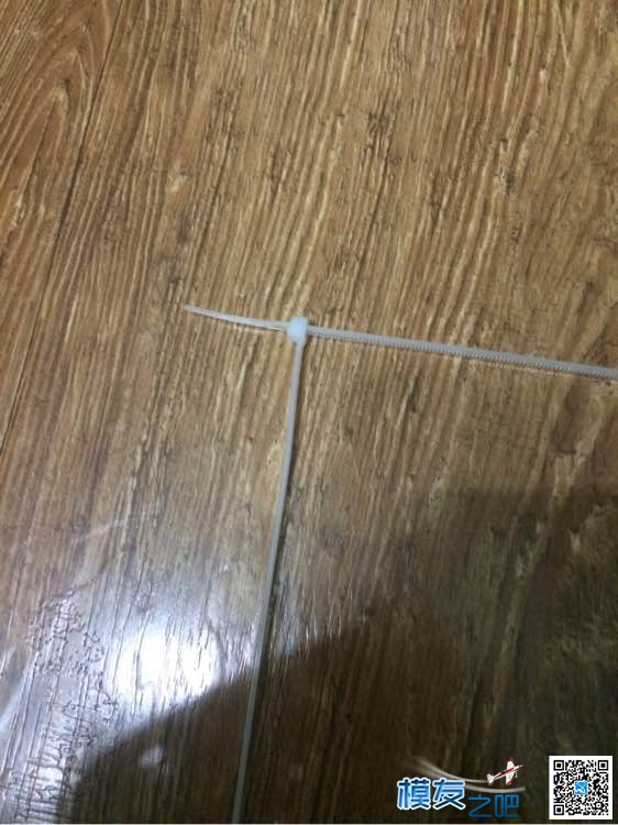

2.扎带不够长?绑一起吧!
航模小技巧   出自贴吧搬出分享 小技巧 作者:Mr-iuy 2761

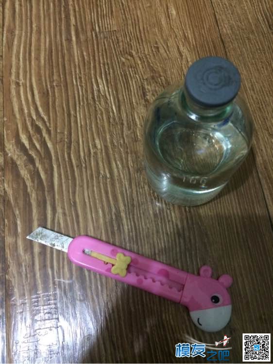

3.用美工刀切纤维胶,刀片沾上胶变钝?一瓶天那水就能解决!用纸巾蘸一点,擦拭刀片,胶渍全不见。
航模小技巧   出自贴吧搬出分享 小技巧 作者:Mr-iuy 7141

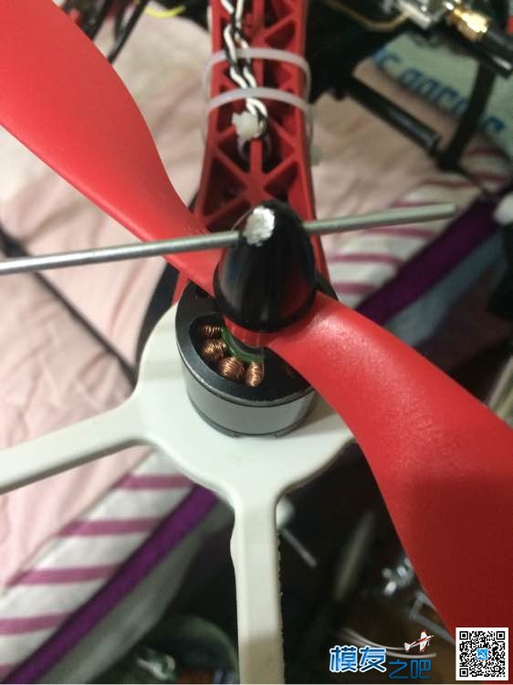

8.子弹头总是拧不紧?在小孔里插根铁棍再试试!
航模小技巧   出自贴吧搬出分享 小技巧 作者:Mr-iuy 2236

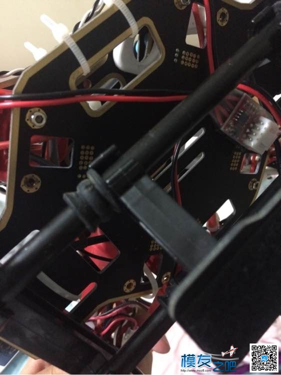

11.胶环太难套?沾点水吧!
航模小技巧   出自贴吧搬出分享 小技巧 作者:Mr-iuy 5246

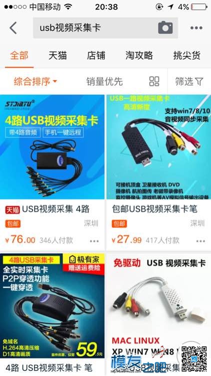

12.想录制自己精彩的FPV视频确有苦于自己的雪花屏不支持DVR?一个视频采集卡,一个图传接受,一个笔记本电脑,录制你的精彩视频吧!
航模小技巧   出自贴吧搬出分享 小技巧 作者:Mr-iuy 4119
