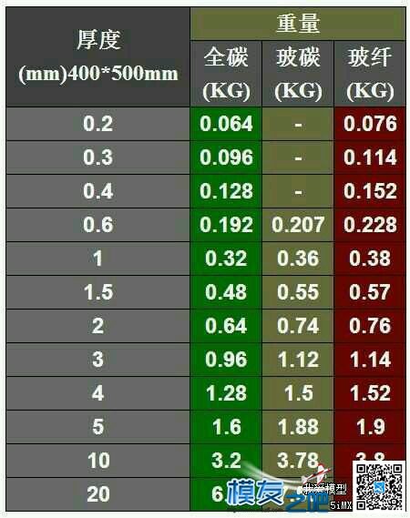

 楼主| 发表于 2016-9-29 23:25:16 | 显示全部楼层
25.买不起碳纤维板?为什么不试试玻纤呢
航模小技巧   出自贴吧搬出分享  作者:Mr-iuy 5948

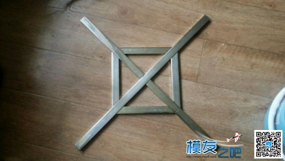

 楼主| 发表于 2016-9-29 23:26:11 | 显示全部楼层
26.买不起高强度机架,为什么不试试不锈钢呢
航模小技巧   出自贴吧搬出分享  作者:Mr-iuy 6721

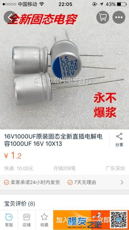

 楼主| 发表于 2016-9-29 23:27:56 | 显示全部楼层
27.图传视频信号被干扰,雪花多多?LC滤波电路,只需一个101电感和一个16V电容,还你清晰视频信号!
航模小技巧   出自贴吧搬出分享  作者:Mr-iuy 7125

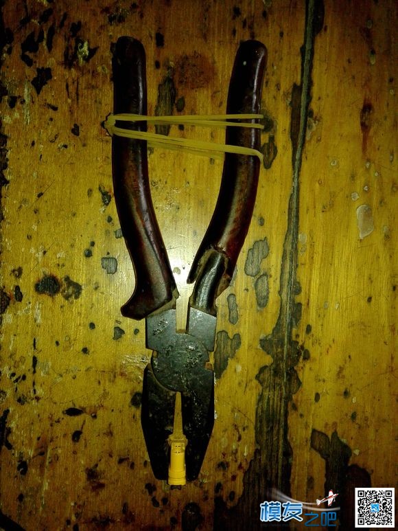

 楼主| 发表于 2016-9-29 23:32:41 | 显示全部楼层
31.东西不好焊?皮筋+钳子
航模小技巧   出自贴吧搬出分享  作者:Mr-iuy 3315
