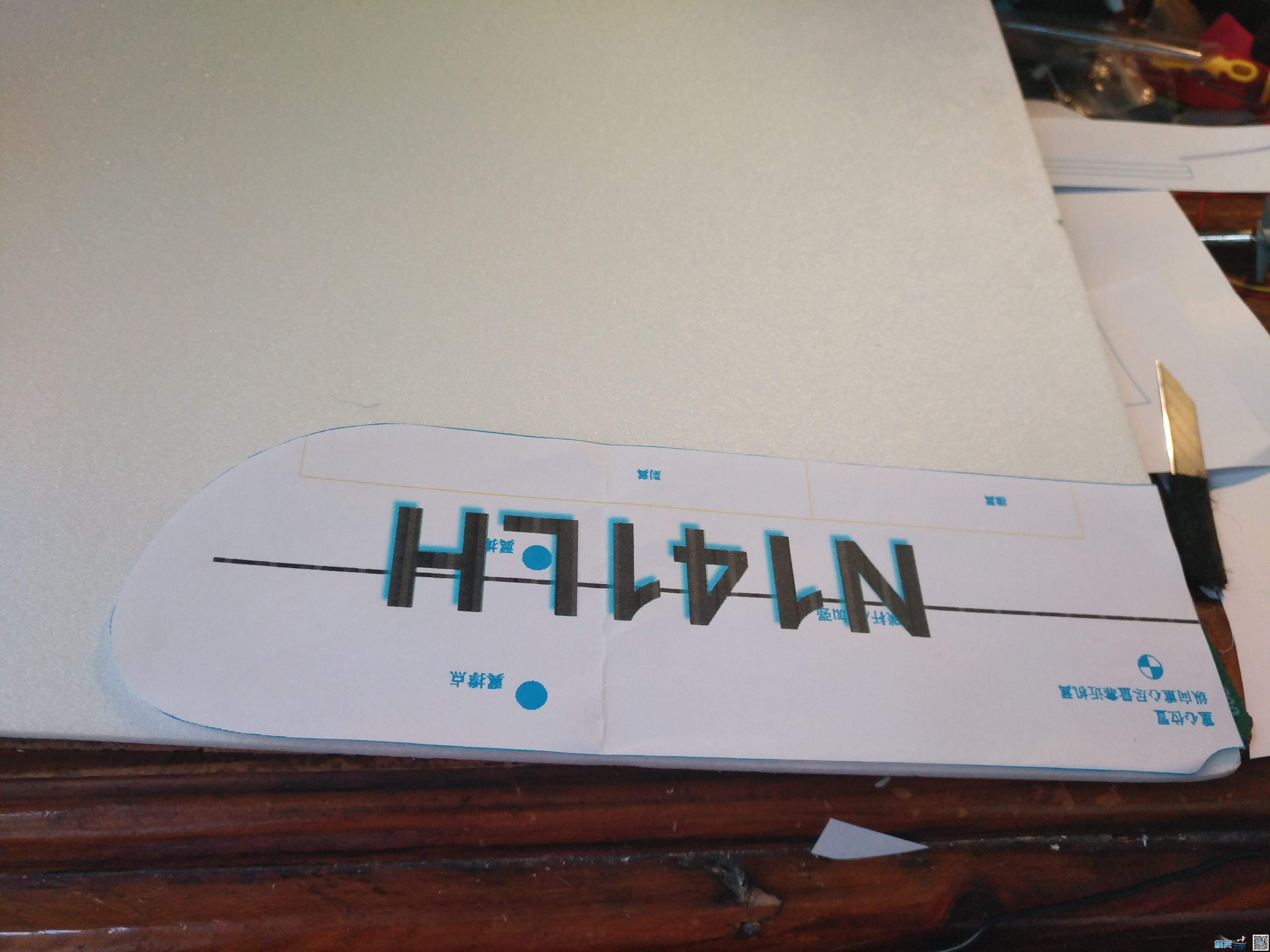

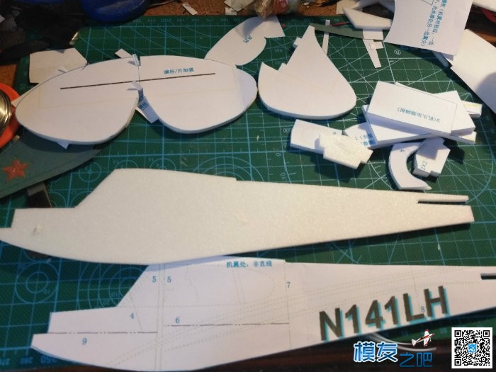

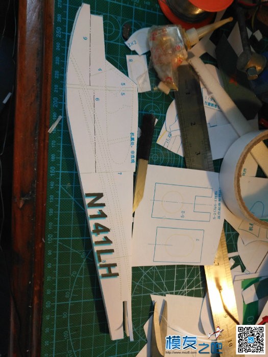

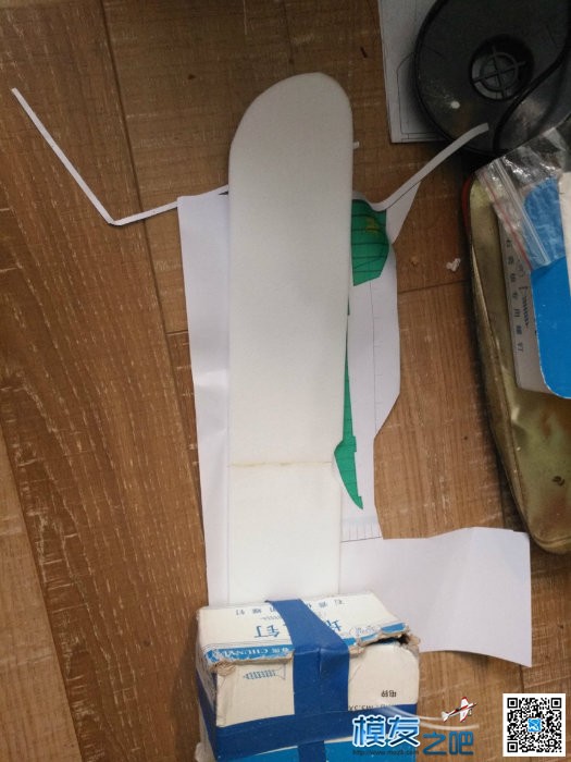

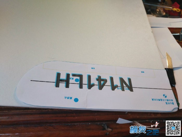

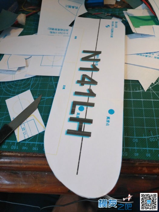

先吧图纸剪下来:
天天FPV系列之CUB 固定翼,电池,天线,舵机,图传 作者:天天见源 9674
然后在各个部位上d板切割下来:
天天FPV系列之CUB 固定翼,电池,天线,舵机,图传 作者:天天见源 6010 天天FPV系列之CUB 固定翼,电池,天线,舵机,图传 作者:天天见源 3467 天天FPV系列之CUB 固定翼,电池,天线,舵机,图传 作者:天天见源 4372 天天FPV系列之CUB 固定翼,电池,天线,舵机,图传 作者:天天见源 4750

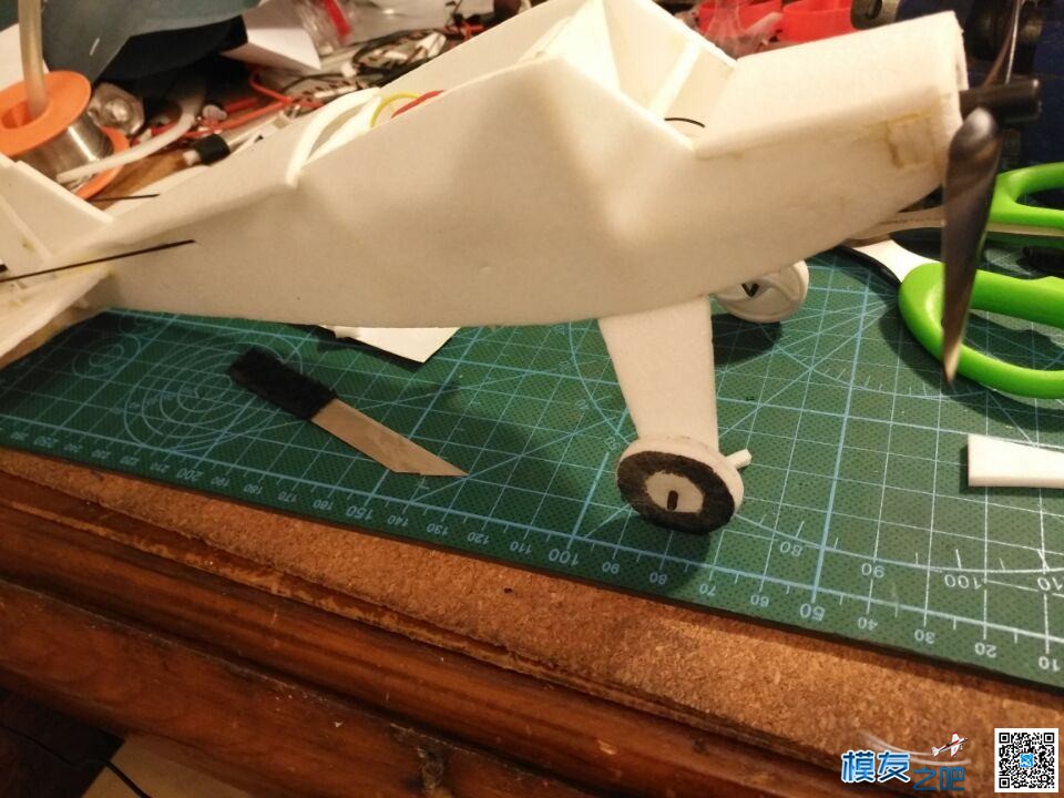

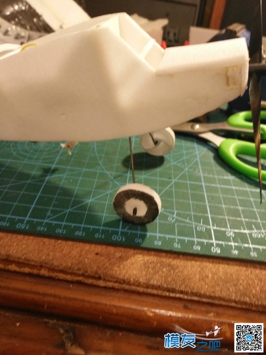

先弄好起落架
天天FPV系列之CUB 固定翼,电池,天线,舵机,图传 作者:天天见源 4135

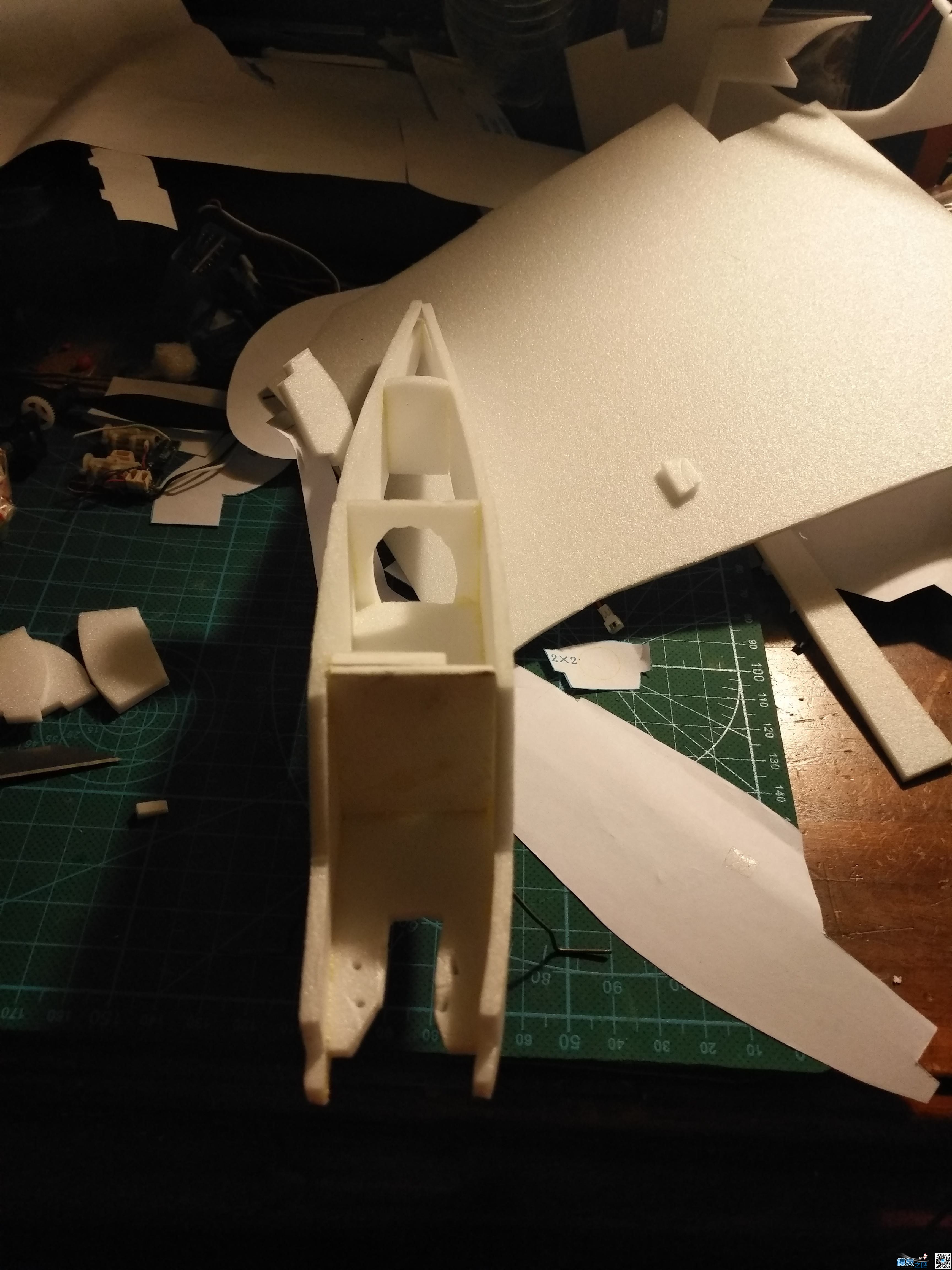

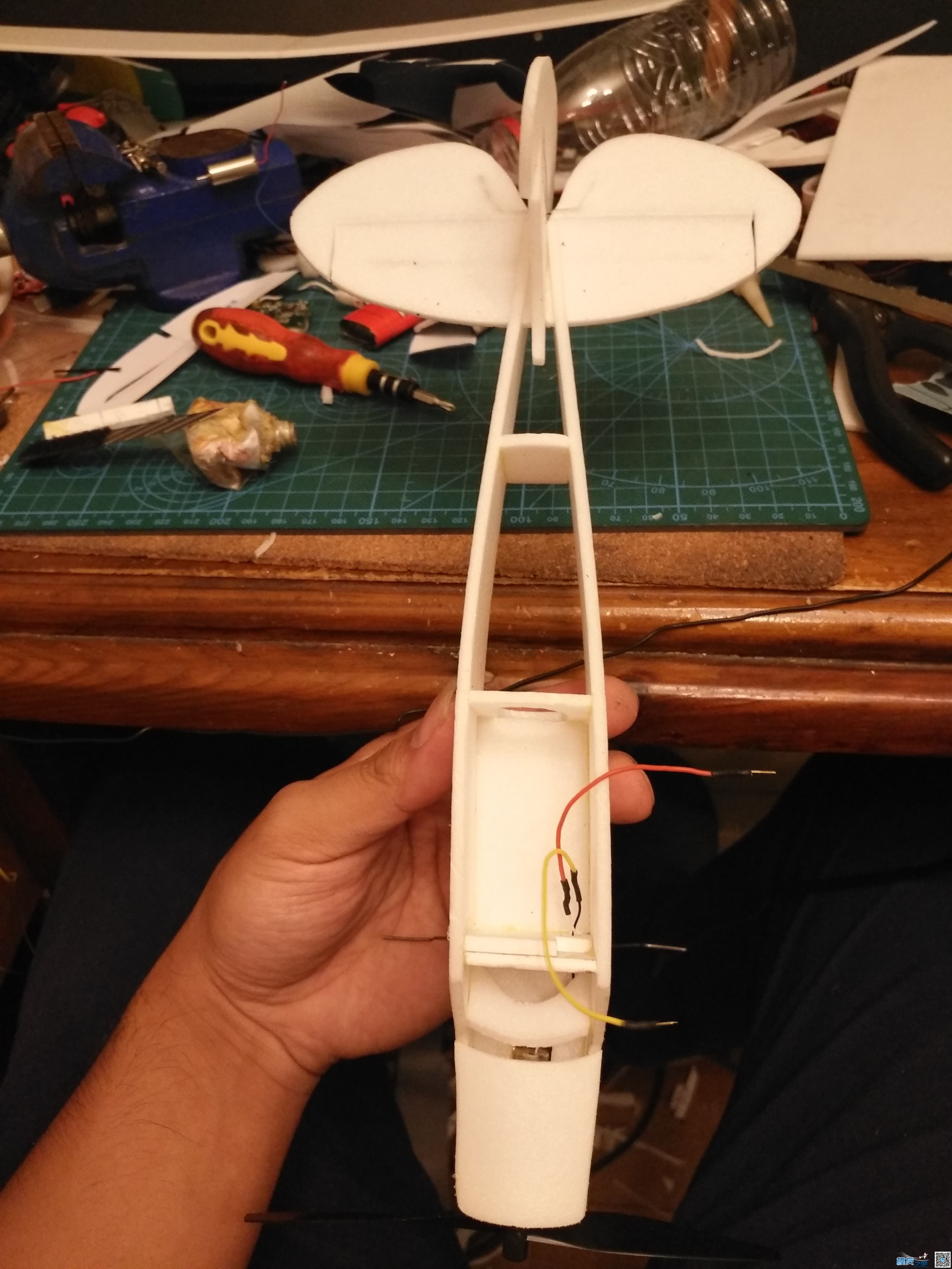

然后2个机身合一起
天天FPV系列之CUB 固定翼,电池,天线,舵机,图传 作者:天天见源 1804

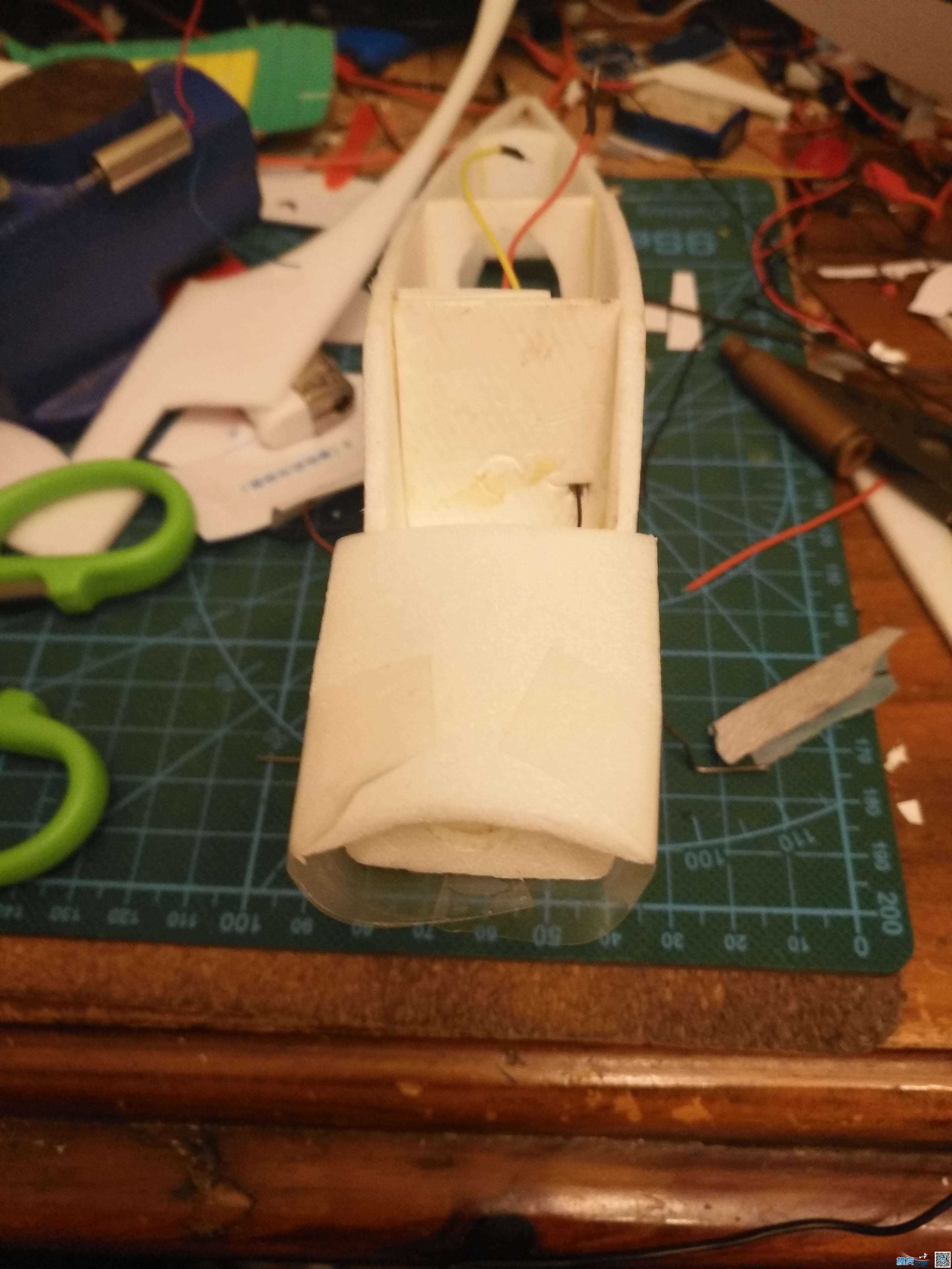

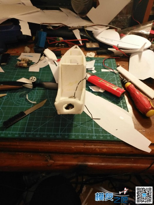

机头的安装
天天FPV系列之CUB 固定翼,电池,天线,舵机,图传 作者:天天见源 3870
上动力,注意下拉和右拉的角度
天天FPV系列之CUB 固定翼,电池,天线,舵机,图传 作者:天天见源 1070

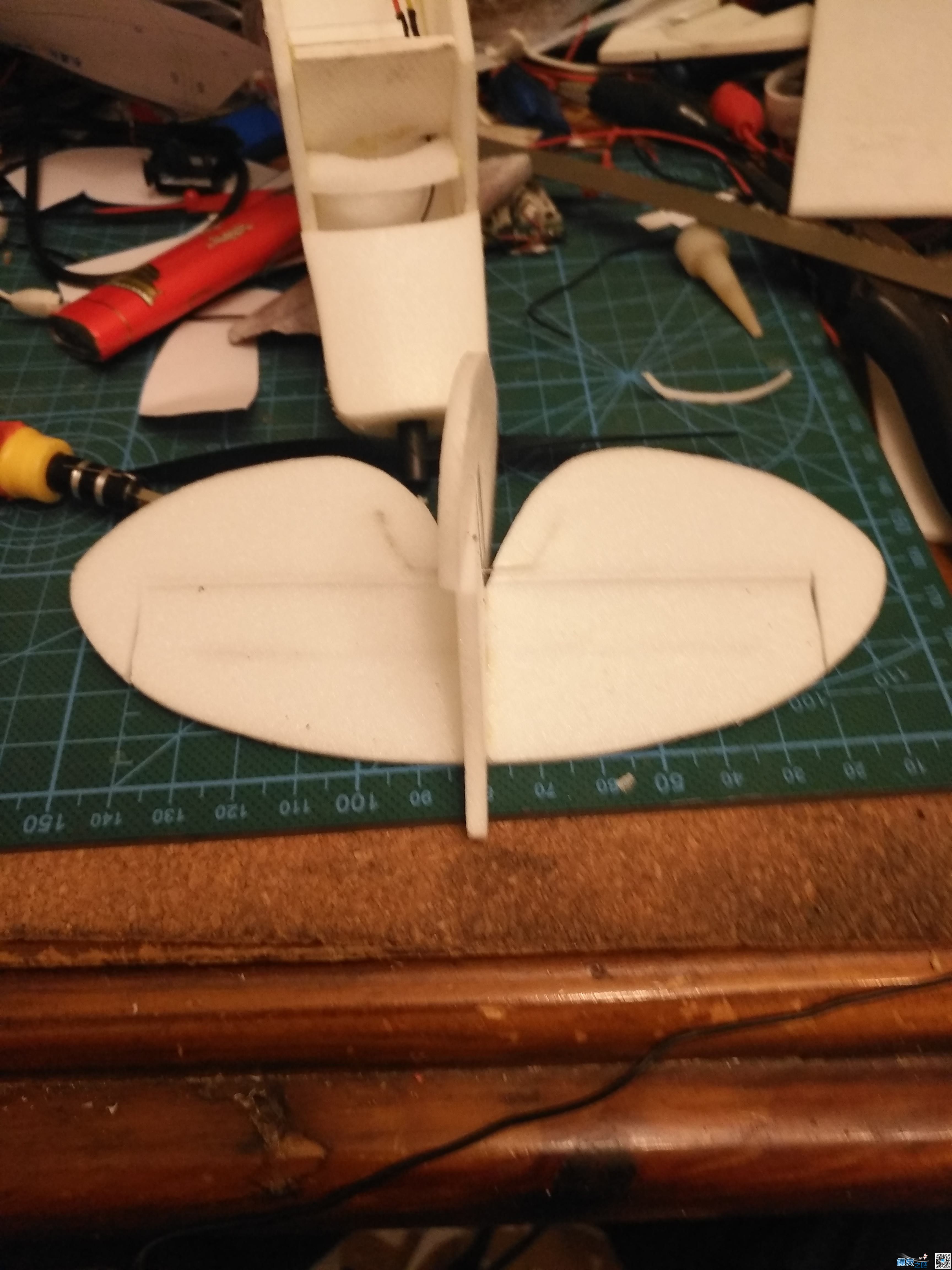

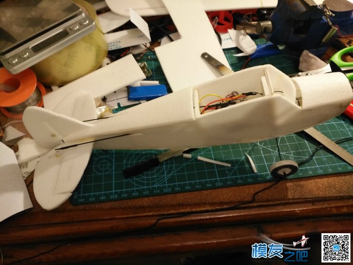

尾垂和平尾的安装
天天FPV系列之CUB 固定翼,电池,天线,舵机,图传 作者:天天见源 6756 天天FPV系列之CUB 固定翼,电池,天线,舵机,图传 作者:天天见源 3321
粘粘粘,上机身
天天FPV系列之CUB 固定翼,电池,天线,舵机,图传 作者:天天见源 7065

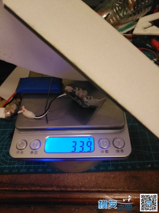

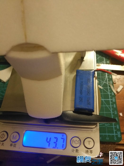

最后来个重量图
天天FPV系列之CUB 固定翼,电池,天线,舵机,图传 作者:天天见源 1917
装好后成品应该能在40克左右。

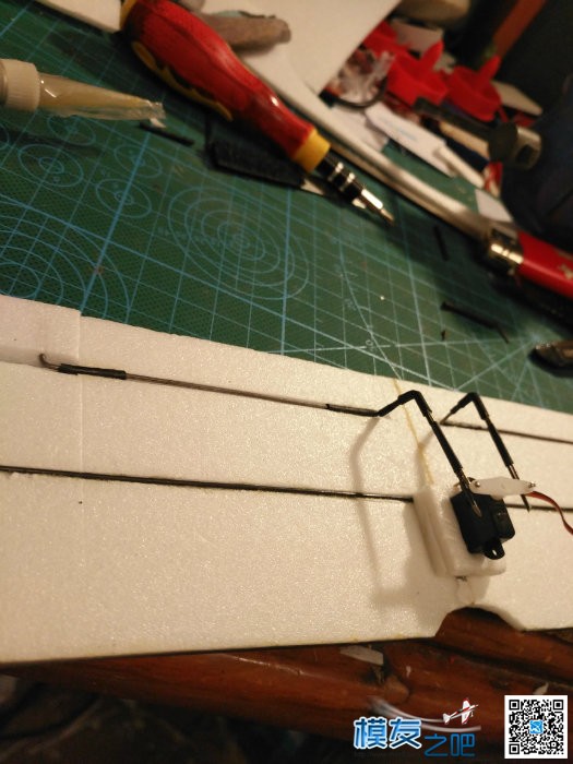

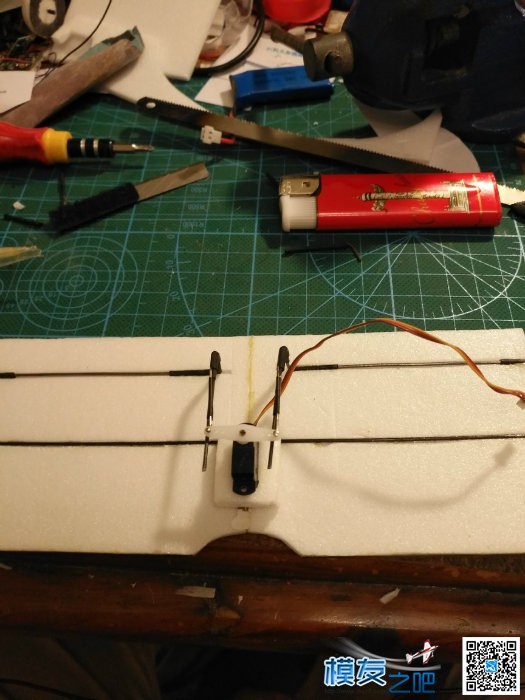

飞机差不多快做好了就差机翼的固定和美化了,本地飞友明天约飞只好今晚回去固定了先飞一下,然后在美化,不足的话下一架在改进。继续上图:

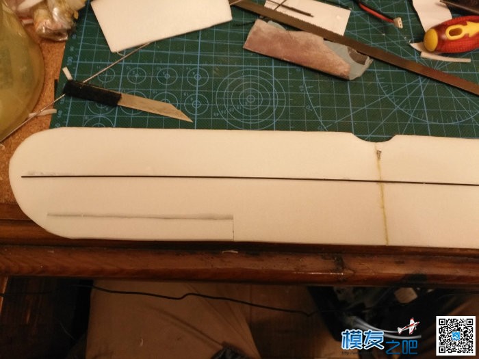

先在机翼上开出副翼和加强槽
天天FPV系列之CUB 固定翼,电池,天线,舵机,图传 作者:天天见源 1187
埋入碳棒
天天FPV系列之CUB 固定翼,电池,天线,舵机,图传 作者:天天见源 3714

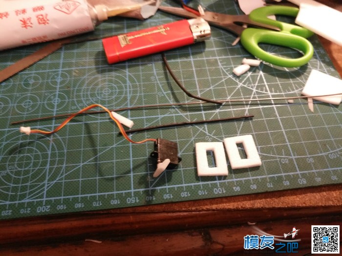

准备副翼的材料
天天FPV系列之CUB 固定翼,电池,天线,舵机,图传 作者:天天见源 4734
固定舵机,这里最好选5克的,我用的2克力量不足,
没有多余的舵机只好凑合
天天FPV系列之CUB 固定翼,电池,天线,舵机,图传 作者:天天见源 4187
粘上机翼
天天FPV系列之CUB 固定翼,电池,天线,舵机,图传 作者:天天见源 9417

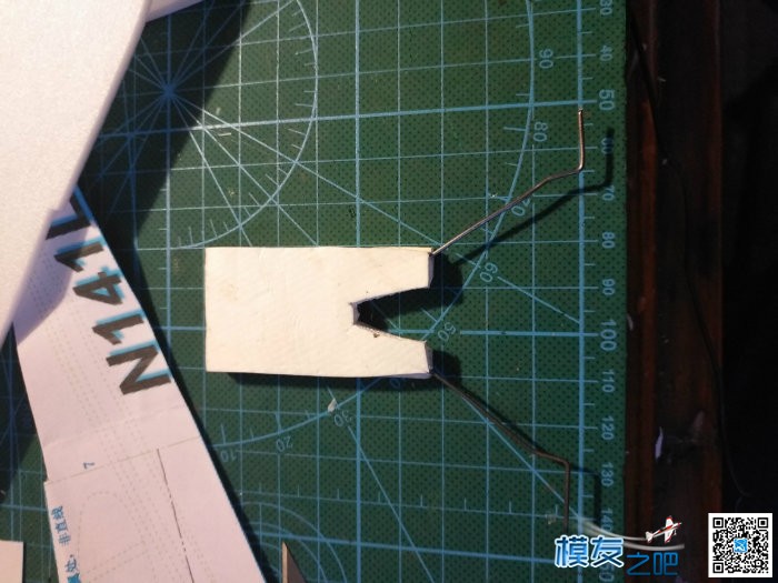

弯折钢丝和大头针到所需要的形状
天天FPV系列之CUB 固定翼,电池,天线,舵机,图传 作者:天天见源 7986
加上热缩管做限位
天天FPV系列之CUB 固定翼,电池,天线,舵机,图传 作者:天天见源 1180
组装到机翼上
天天FPV系列之CUB 固定翼,电池,天线,舵机,图传 作者:天天见源 1810 天天FPV系列之CUB 固定翼,电池,天线,舵机,图传 作者:天天见源 4567

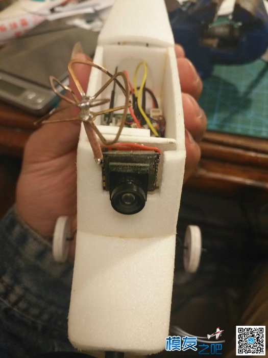

上摄像头
天天FPV系列之CUB 固定翼,电池,天线,舵机,图传 作者:天天见源 4124

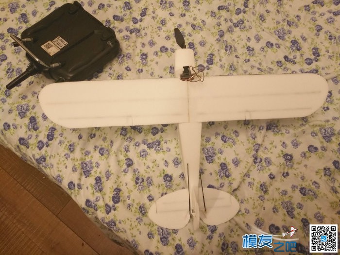

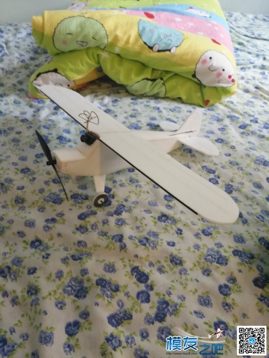

到这基本上这架飞机就算快装好了,完成状态应该在45克以内如果换200毫安左右的电池重量还要轻6克左右
上个全身图 天天FPV系列之CUB 固定翼,电池,天线,舵机,图传 作者:天天见源 4314 天天FPV系列之CUB 固定翼,电池,天线,舵机,图传 作者:天天见源 4170

cub上的图传我是用的成品天线滤波模块也太重了,不过这点重量还是可以接受,如果需要极限减重可以拿接受机的那个馈线来做天线然后加微型滤波,重量会轻不少
天天FPV系列之CUB 固定翼,电池,天线,舵机,图传 作者:天天见源 6489
