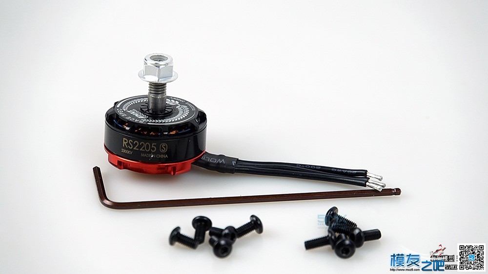

RS2205-S的配件包含两种规格的安装螺丝和一把2.00mm的内六角螺丝刀,在方便安装的同时,还考虑到了不同厚度的安装底板对螺丝长度的要求。

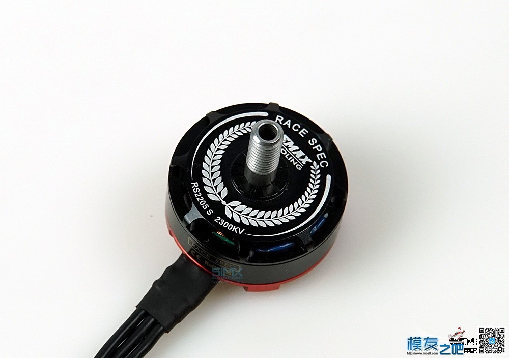

RS2205-S电机的主轴目前只有正牙螺纹一种,可能是考虑到大多数穿越机玩家的飞行时间较短,而且在与电机外转子的接触面也增加了防滑槽,双管齐下降低了射桨的可能性。

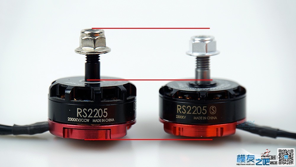

与上一代红底电机相比,RS2205-S电机整体结构都经过了重新设计。首次将电机主轴换成了空心的钢轴,螺旋桨的固定螺丝则是由不锈钢螺丝换成了铝合金螺丝,在保证了重量不增加的情况下加强了主轴刚性。
银燕发布新款红底电机【RS2205S动力强劲】 电机,强劲,新款 作者:拉轰的灰机 8583
RS2205-S电机的外形尺寸也比RS2205电机更小

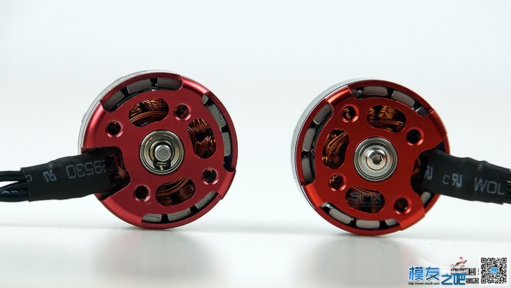

在电机尾部我们还可以看到两者的固定方式也有非常大的区别。新一代的电机采用一颗螺丝固定,拆装非常方便,不过可能会伴随有自旋松动的问题,建议在使用一段时间之后用螺丝刀拧一下。

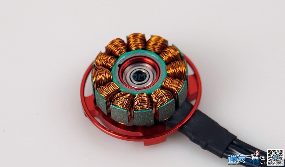

拧松背后的螺丝,拆开电机看内部。
银燕发布新款红底电机【RS2205S动力强劲】 电机,强劲,新款 作者:拉轰的灰机 8934
通常无刷电机锭子的线圈绕线越粗,电机的爆发力越好,电机的绕线越细,耐力就越好。对于穿越机而言,自然是要求的高爆发,所以我们可以看到RS2205-S的线圈绕组漆包线非常的较粗,说明爆发力应该比较不错。

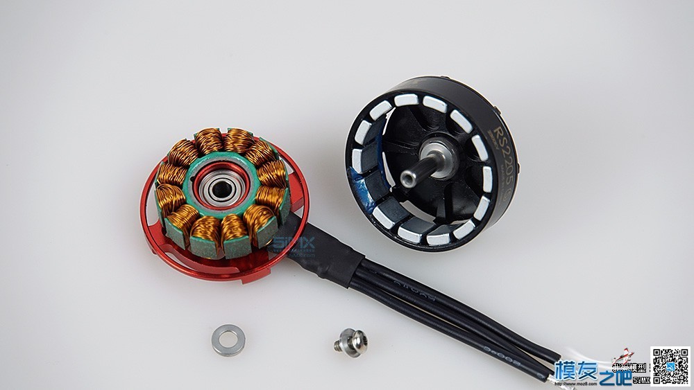

除了锭子的绕线以外,转子的磁钢也是影响电机性能的重要因素之一,对于电机而言,磁钢的磁力越强,电机的效率也就越高。RS2205-S采用的是N52SH双面瓦形磁钢,与上一代产品相比磁性有非常明显的提升,用手拧动转子可以感觉到两者之间磁钢所产生的磁力差异非常明显。在线圈绕组相同的情况下,磁力更强的RS2205-S电机,扭力和载荷自然也会更大。
银燕发布新款红底电机【RS2205S动力强劲】 电机,强劲,新款 作者:拉轰的灰机 283
我们拿RS2205-S的外转子做了一个小实验,能够轻松磁起一把老虎钳不掉下来。(小伙伴自己在家也可以试试)

绕线太乱,这不仅是态度问题,还是隐患,炸多了,最上层的多股绕线会移位,很少有几个厂家能用堆叠的绕线方式绕线的。还有为什么这么多厂家这么喜欢用这种超细的铜丝。单股绕线,不要着急,选粗线,过流能力好,一层一层绕起。
确实绕线很乱,本人声学元件行业的,虽然声学行业和电机行业有区别,但是原理一样的,都是电磁能转换,这绕线,要按我们的要求,就是废品了。  发表于 2016-11-8 14:42

妈的口水,不过我还是喜欢手工绕线的电机
发表于 2016-11-8 14:49:23 | 显示全部楼层
多股绕线看起来确实比较难看。。

正解,电机的电能转换效率很大程度受绕线的影响,绕线不好最费电。
