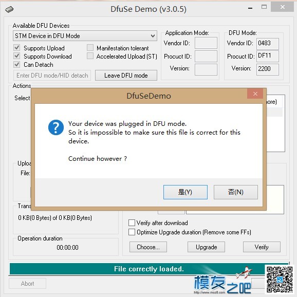

进度条变颜色,表示文件已经准备写入。点击Choose边上的Upgrade,意思是更新固件。
Betaflight基础-刷写F3 EVO 固件 飞控,固件,betaflight 作者:飞鸟翌 6626
跳出一个对话框,让你确认别刷错固件了,点击是。
Betaflight基础-刷写F3 EVO 固件 飞控,固件,betaflight 作者:飞鸟翌 929
然后进度条开始飞速前进………
Betaflight基础-刷写F3 EVO 固件 飞控,固件,betaflight 作者:飞鸟翌 5538
进度条走完了,更新成功!

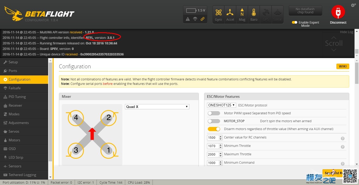

拔掉BOOT上的短路片,重新插拔一次USB,连接上调参软件以后,可以看到固件版本已经更新为最新的3.0.1。
恭喜你!已经刷新好最新的固件。配置前,记得校对好各项参数哦!

最新版BF是不是支持固件刷写啊,还用这么麻烦吗
发表于 2016-11-19 02:04:24 | 显示全部楼层
我用您的方法刷成功了,可是用BF刷固件没成功,
发表于 2016-11-19 02:06:12 | 显示全部楼层
界面就有一个板子的ID号,看不到F3的版本,
发表于 2016-11-19 02:07:24 | 显示全部楼层
是BF1.8.5版
 楼主| 发表于 2016-11-19 08:46:51 | 显示全部楼层
1.85的调参软件刷F3 EVO时,提示重启以后板子进入DFU模式,软件也进刷新模式,但是因为驱动识别的问题没法变成端口,而是识别成了设备,刷新程序懵逼了。
这种方法成功率100%,就是下载程序安装麻烦一些。
发表于 2016-11-19 09:04:27 | 显示全部楼层
飞鸟翌 发表于 2016-11-19 08:46 Betaflight基础-刷写F3 EVO 固件 飞控,固件,betaflight 作者:韩米格 9094
1.85的调参软件刷F3 EVO时,提示重启以后板子进入DFU模式,软件也进刷新模式,但是因为驱动识别的问题没法 ...
我就是按您的方法刷好了,可是为什么看不到版本号显示,就一行字是什么唯一ID号
