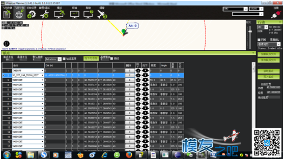

前几天刚帮别人弄了一个方案,把文档贴出来给你看看吧。
.通过MissionPlanner生成飞行任务(以missionplanner1.3.41为例)
1.进入飞行计划面板,设置Home位置(如果连接了飞机,在实际场地,则会自动设置)
2.手动设置飞行航线
求助Pixhack飞控控制相机-定点定距拍照的方法  作者:xttyyy 3530
3.自动设置飞行航线(推荐)
              a.地图上点击右键-》自动航点-》倒数第二个网格生成
求助Pixhack飞控控制相机-定点定距拍照的方法  作者:xttyyy 6569
              b.点击左上角,添加box
求助Pixhack飞控控制相机-定点定距拍照的方法  作者:xttyyy 1593
, 求助Pixhack飞控控制相机-定点定距拍照的方法  作者:xttyyy 922
              c.根据参数调整飞行任务,主要包括如下几点:
              相机焦距:我们是19mm,所以这里随便选择一个19mm
求助Pixhack飞控控制相机-定点定距拍照的方法  作者:xttyyy 462
飞行高度:我们想飞多高就选多高,之前似乎定的是飞40
求助Pixhack飞控控制相机-定点定距拍照的方法  作者:xttyyy 1643
调整完毕后,点击Accept
求助Pixhack飞控控制相机-定点定距拍照的方法  作者:xttyyy 334
求助Pixhack飞控控制相机-定点定距拍照的方法  作者:xttyyy 4620
生成了如上的飞行任务,之后可以点击写入飞控。通过Auto模式执行。
              此处要注意飞行命令中的Do_Set_Cam_TriGG_Dist,它制定了此后每飞行11.45263米触发快门进行一次拍照。这也是我们通过飞控控制相机的核心命令。
二飞控与相机的交互
              Ardupilot内置了简单的相机控制功能,使用如下。
              在飞行任务中,通过Do_Set_Cam_TriGG_Dist开启间隔拍照后,飞控将会每个指定距离触发一次相机快门。
相机快门触发的设置:
              missionplanner全部参数表里, CAM_TRIGG_TYPE设置为0,使用舵机快门
         missionplanner可选硬件,相机中,设置如下内容。然后我们相机的pwm输入接到飞控输出的10通道。Pushed设置为2021NotPushed设置为1519,Delay设置为10
求助Pixhack飞控控制相机-定点定距拍照的方法  作者:xttyyy 5436         在我们使用中,相机快门由飞控自动任务触发,如果我们需要前期手动测试,可以在设置好上述内容,连接完相机后,把全体参数中的Ch7_Opt设置为Trigger(值是9),此时,每当ch7从低变高,都会尝试触发相机。参考http://ardupilot.org/copter/docs/common-camera-shutter-with-servo.html#common-camera-shutter-with-servo

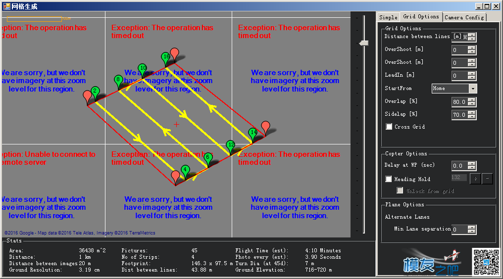

发表于 2016-12-26 11:09:03 | 显示全部楼层
相机和控线,你可以在某宝里买 ,要配套,一般MP里要求你放在七通道,然后在MP里设置参数,里面有一项:CAM_TRIGG_DIST,把他的值设置成你想要的距离就行了!
发表于 2016-12-29 08:18:12 | 显示全部楼层
我只知道实现定距自动拍照得用航线自动飞行模式,在mission planner地面站的飞行计划里绘制多边形把你要拍照的区域圈好,然后在多边形内点右键选择“自动航点”下一级菜单里的第一个“网格生成”,看下图:
这个是生成的网格
求助Pixhack飞控控制相机-定点定距拍照的方法  作者:wangzxnet 5979
这一行就是定距多少米拍照
求助Pixhack飞控控制相机-定点定距拍照的方法  作者:wangzxnet 86
通过这两个参数控制拍照密度
求助Pixhack飞控控制相机-定点定距拍照的方法  作者:wangzxnet 6798
这个就是定距拍照选项
求助Pixhack飞控控制相机-定点定距拍照的方法  作者:wangzxnet 4259
