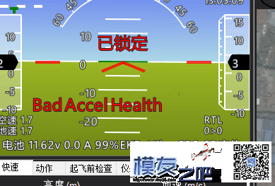

泡泡老师:求助pixhack经常出现bad accel health无法解锁如何解决?

应该是刷了3.3.3以上的版本了吧,刷低版本宽容度高一些

pix 3.2开始使用2个IMU 就出现了,在低温环境下 IMU2 会导致各种问题,最早的时候 2014年冬季就有人讨论了,IMU2 推荐禁用, IMU2温度漂移比较厉害。在温度比较低的环境下推荐只适用IMU1

刷3.21版本固件试试

顶顶  我也遇到了问题  室内可以解锁 室外就这样
