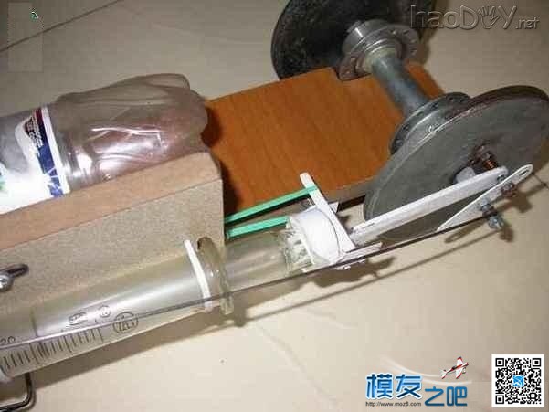

这个小车是用空气做动力的,不是真正的蒸汽。给可乐瓶打气,里面的压缩空气就会推动注射器做的活塞运动,从而推动小车前进。但是它的原理跟蒸汽机是一样的,把压缩空气换成高压蒸汽,一样能够运转。
空气动力机 自行车,活塞运动,气门嘴,排气管,蒸汽机 作者:疯狂的土豆 5891
      可乐瓶瓶盖上装了一个自行车上的气门嘴,从那里给它打气。
空气动力机 自行车,活塞运动,气门嘴,排气管,蒸汽机 作者:疯狂的土豆 6381
      注意看,玻璃注射器通过一个三通连接着2根软管,其中一个是进气管,与可乐瓶连在一起,另外一个是排气管,与大气相通。那个白色的贴片能左右摆动,通过一根连杆与小车飞轮连接。
空气动力机 自行车,活塞运动,气门嘴,排气管,蒸汽机 作者:疯狂的土豆 6274
      看下面的原理图,这部分结构就更清楚了!铁片压住排气管,压缩空气就通过进气管进入注射器,推动活塞运动。等飞轮转过一定的角度,压住进气管,放开排气管,活塞就在飞轮的惯性带动下向后运动,排出气体。这就是蒸汽机的结构原理。
空气动力机 自行车,活塞运动,气门嘴,排气管,蒸汽机 作者:疯狂的土豆 5384
      看看连杆和飞轮结构。
空气动力机 自行车,活塞运动,气门嘴,排气管,蒸汽机 作者:疯狂的土豆 6086
      这种简易蒸汽机模型,利用铁片压制软管代替阀门,非常容易自制,值得学习。
