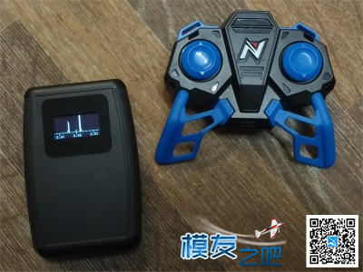

当然,先看图认识一下这货

那么有同学问了,这货是个嘛玩儿,能干嘛?
简单的说,这货就是用来看看周遭2.4G环境,有没有大功率或者很大范围的、有可能干扰我们正常飞行的2.4G同频信号,对于判断和掌握飞行环境是有很好帮助滴。
扫描和显示范围是2400MHz-2510MHz

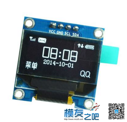

    材料三:4线IIC接口的128×64 0.96寸OLED显示屏

第二步:把以上三样按下图连连看,很简单,只需要认真仔细的连起来,并一定要注意OLED屏使用5V供电,而NRF24L01模块使用3.3V供电(杜邦线、焊接、面包板都可以,只要连起来就可以啦)

最后说说使用方法:
       其实也没什么方法了,没有任何设置,只需要通电,小屏上即显示当前环境中2.4-2.51频率范围的各种信号强度,当我们打开遥控就会看到遥控发射的信号,那么如果我们在准备起飞的环境用这玩意看看,周遭有没有比遥控信号还大还宽的信号,我们就知道应不应该起飞了
DIY一个非常简单实用又便宜的2.4G MINI便携频谱仪 遥控器,DIY,固件 作者:zyren 144
遥控未开机状态,这两个频率应该是WI-FI信号
DIY一个非常简单实用又便宜的2.4G MINI便携频谱仪 遥控器,DIY,固件 作者:zyren 9207
遥控通电后的频谱
当然还有很多玩法,例如测试两个遥控器发射功率,在同样距离同样设置情况下,看看频谱的信号高度,那么也就比出强度了
