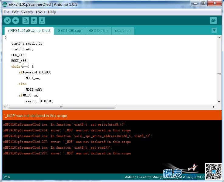

任工好,我下载了IDE编译附件中的程序,显示
'NRF24L01_Reset' was not declared in this scope
是怎么回事呢?
老版本Arduino IDE好像不行,用1.6.12编译没问题  详情 回复 发表于 2016-12-8 17:16
 楼主| 发表于 2016-12-8 17:16:51 | 显示全部楼层
是怎么回事 ...
发表于 2016-12-8 18:32:53 | 显示全部楼层
zyren 发表于 2016-12-8 17:16 DIY一个非常简单实用又便宜的2.4G MINI便携频谱仪  作者:76676342 4558
我用的1.6.13
还是换屏下看看吧

发表于 2016-12-9 10:26:06 | 显示全部楼层
楼主在吗?
SSD1X06.cpp:5:18: fatal error: Wire.h: No such file or directory
#include <Wire.h>
compilation terminated.
编译有误。
如何解决
发表于 2016-12-9 11:48:37 | 显示全部楼层
DIY一个非常简单实用又便宜的2.4G MINI便携频谱仪  作者:76676342 472
看来要从头研究编程语言了。。。
哎呀,这个函数找不到了,是不是误删了一部分代码,重新下载一个编译看看  详情 回复 发表于 2016-12-9 22:14

 楼主| 发表于 2016-12-9 22:14:38 | 显示全部楼层
76676342 发表于 2016-12-9 11:48
看来要从头研究编程语言了。。。
 楼主| 发表于 2016-12-9 22:14:40 | 显示全部楼层
看来要从头研究编程语言了。。。
发表于 2016-12-10 17:33:22 | 显示全部楼层
LZ 刷不进去求助
DIY一个非常简单实用又便宜的2.4G MINI便携频谱仪  作者:泡泡 6183
DIY一个非常简单实用又便宜的2.4G MINI便携频谱仪  作者:泡泡 7428
发表于 2016-12-10 21:47:57 | 显示全部楼层
换用这个版本的,这算是写进去了吗?
DIY一个非常简单实用又便宜的2.4G MINI便携频谱仪  作者:泡泡 4502
