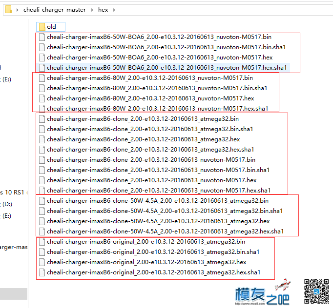

老B6升级固件的教程怎么没有呢?  作者:WINDYSKYS 3587
大神师兄 帮我看看我这个clone版的 应该刷那个hex后缀的固件啊,这么多b6 我不知道选哪个了。。。。。
 楼主| 发表于 2016-12-8 23:37:19 | 显示全部楼层
yachxc 发表于 2016-12-8 22:47
泡泡老师的视频,大概七分半开始是软件操作部分,买的asp附带的软件可能界面不太一样,但是选项什么都是 ...
那难道 是 :
cheali-charger-imaxB6-clone_2.00-e10.3.12-20160613_atmega32.hex
这个吗?
可别让我搞错了 刷成砖 大神帮我啊 师兄
hex或者bin都行,不同刷写软件支持的固件格式不一样,作者就两种格式都打包了。sha1是用来验证文件有没有被更改的。  详情 回复 发表于 2016-12-9 11:23

克隆版和原版不一定,接线只能确定mcu,这个刷了没事的,刷砖只是连线错误,或者熔丝位没设置好。先刷克隆版,如果打开字符都是白色方块,就刷另一个就行了

对,先试试那个:cheali-charger-imaxB6-clone_2.00-e10.3.12-20160613_atmega32.hex 没事的,主要论坛这一层一层的看着有点乱,有时候涉及的问题还要翻页,不像贴吧楼中楼感觉调理清楚点 也不一定要总结,就是放一  详情 回复 发表于 2016-12-9 16:21
发表于 2016-12-9 16:21:14 | 显示全部楼层
WINDYSKYS 发表于 2016-12-9 14:11
不好意思我问的比较凌乱  我再有问题 总结123456789问你好了  你真是个热心肠 这么耐心的回复我问题 给你 ...
也不一定要总结,就是放一起问好一些,一层一个容易看漏了
