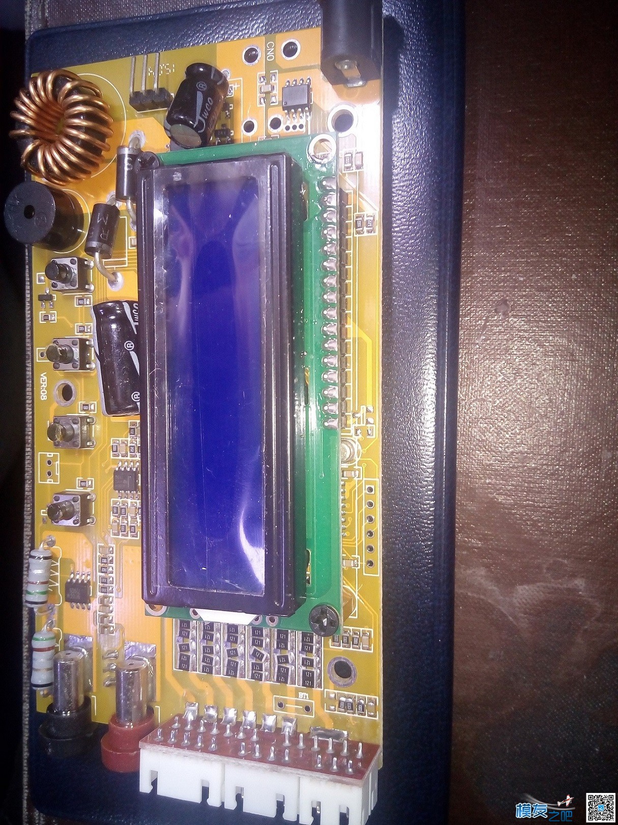

没找到啊  我昨天刚拆了我的B6 然后我那个属于那种上方直接小孔的黄色板子  怎么看是用哪个版本的刷啊
买那个数据线选isp还是asp啊 师兄

asp就行了,看版本需要拆开以后看芯片,芯片在屏幕下面。或者有万用表的话,可以测下两种接线图的vcc和gnd是不是5v,是5v就对了。  详情 回复 发表于 2016-12-7 16:56

师兄 我这个屏幕焊到主板上了 看不到啊  5v我测了 从屏幕这面看 右边两个相邻的孔是4.998V 没到过5V
一共6个孔这里

实际操作前一定要仔细理清楚步骤,尤其是熔丝位,这个弄不好芯片锁住了就完蛋了。还有就是接线时候要仔细点,别弄混了mosi和miso。  详情 回复 发表于 2016-12-7 19:28
asp有接口有十个针脚的,isp只有6个,asp包含isp的针脚,用线直接连就可以了,也有asp转isp的转接头。买的时候可以在一家店再买几根一端是母头,一端是公头杜邦线,方便连接。之前回复说板子上刷机接口没有插线座是  详情 回复 发表于 2016-12-7 19:26

asp有接口有十个针脚的,isp只有6个,asp包含isp的针脚,用线直接连就可以了,也有asp转isp的转接头。买的时候可以在一家店再买几根一端是母头,一端是公头杜邦线,方便连接。之前回复说板子上刷机接口没有插线座是吗?如果焊工可以就直接焊线,方便以后弄就一起买个单排座。

这就是我的机子,孔是最右边两个相邻孔电压5V左右  其他的都是3v 2v 这样
mx3g恢复了,可以看些之前那个链接的里的视频,没注意里面的是不是泡泡老师的。也不复杂的,可以先看下图文教程,理清楚思路,再看视频确定每一步具体操作和细节,就没太大问题了  详情 回复 发表于 2016-12-7 23:00
