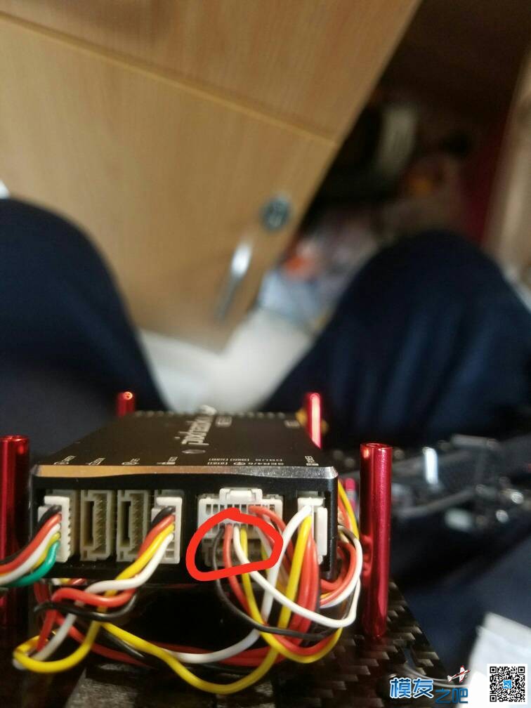

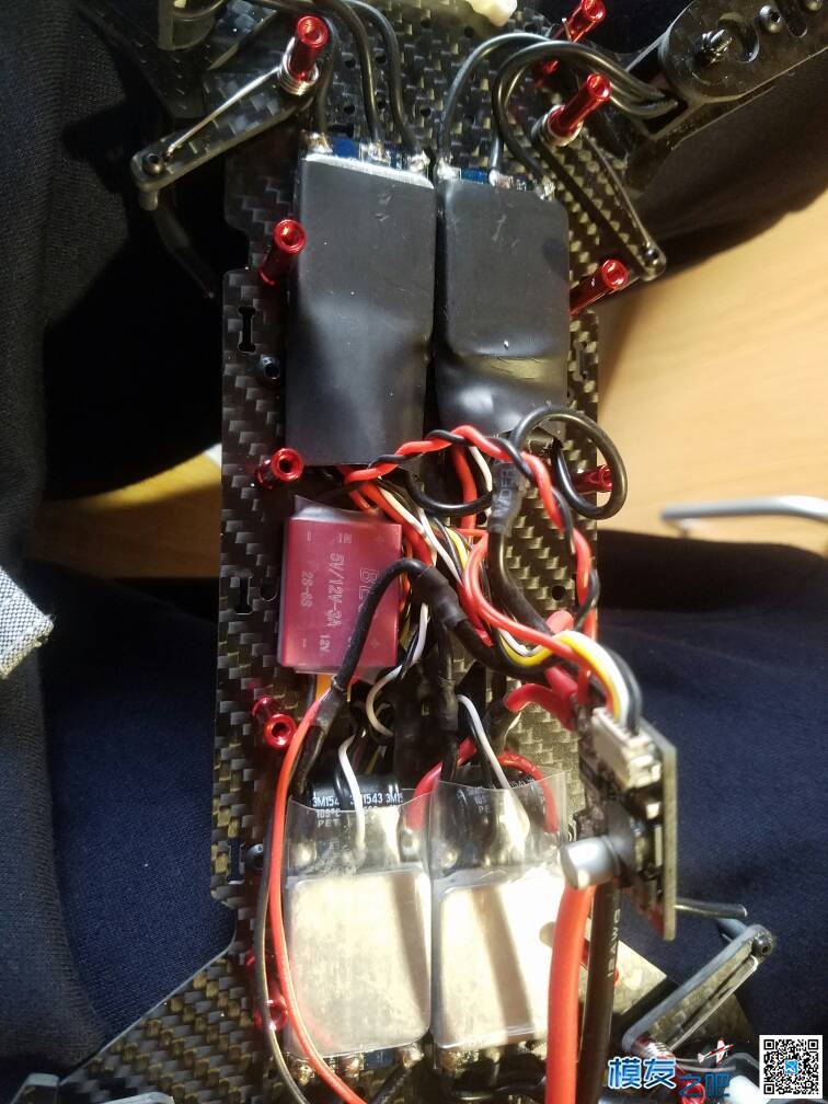

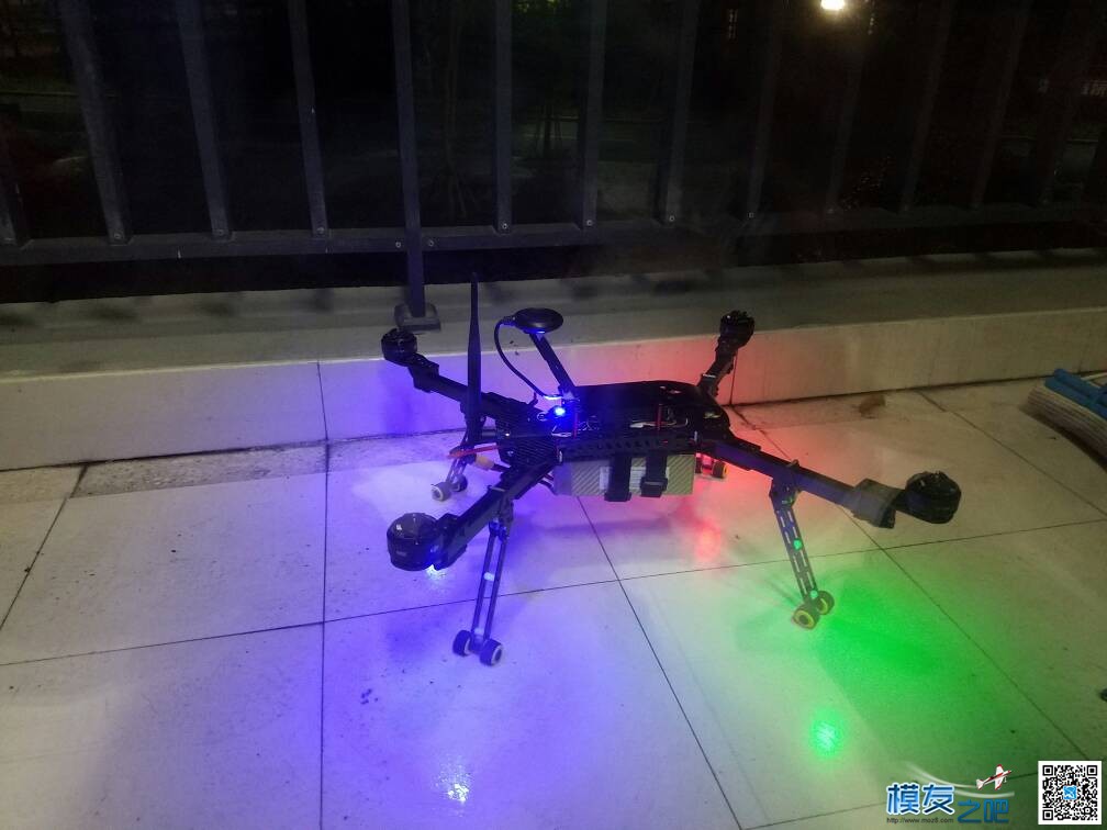

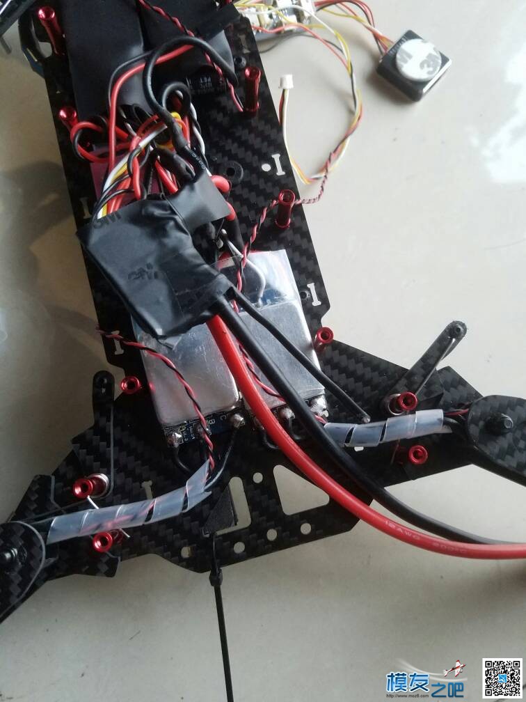

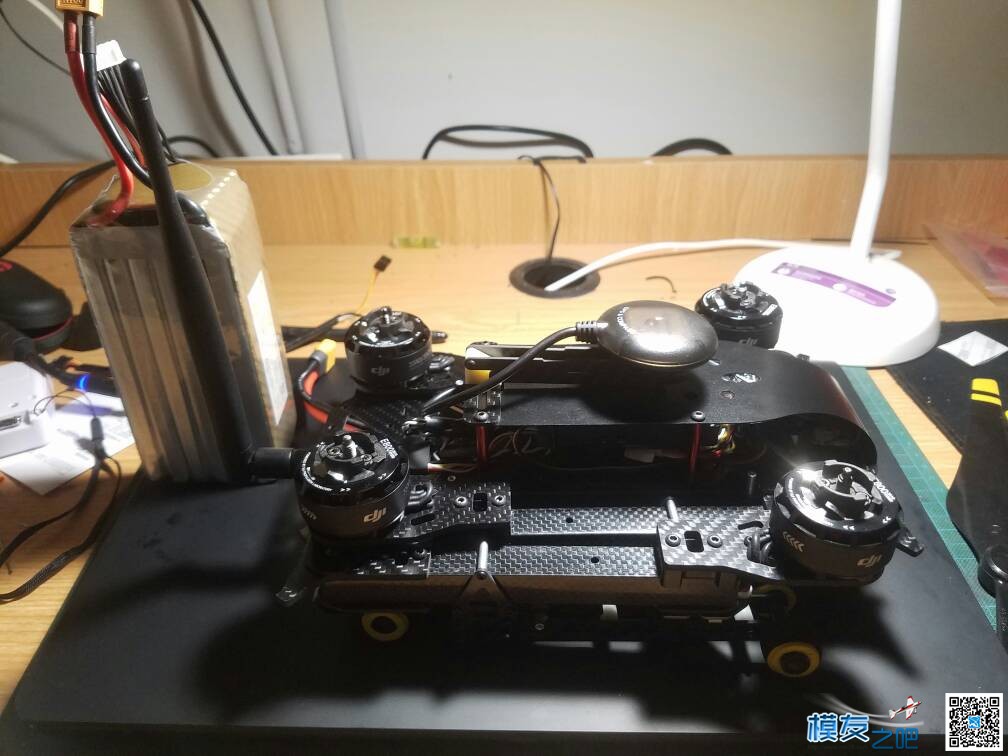

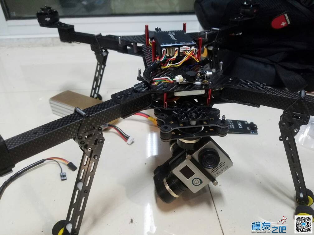

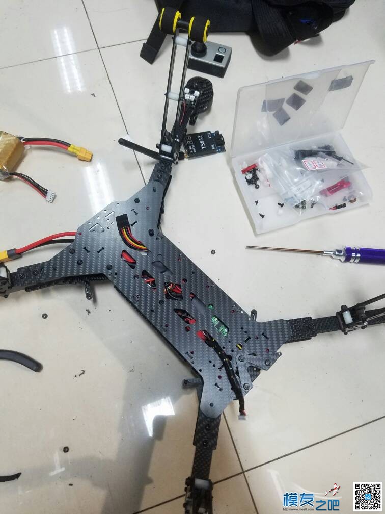

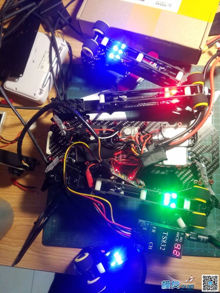

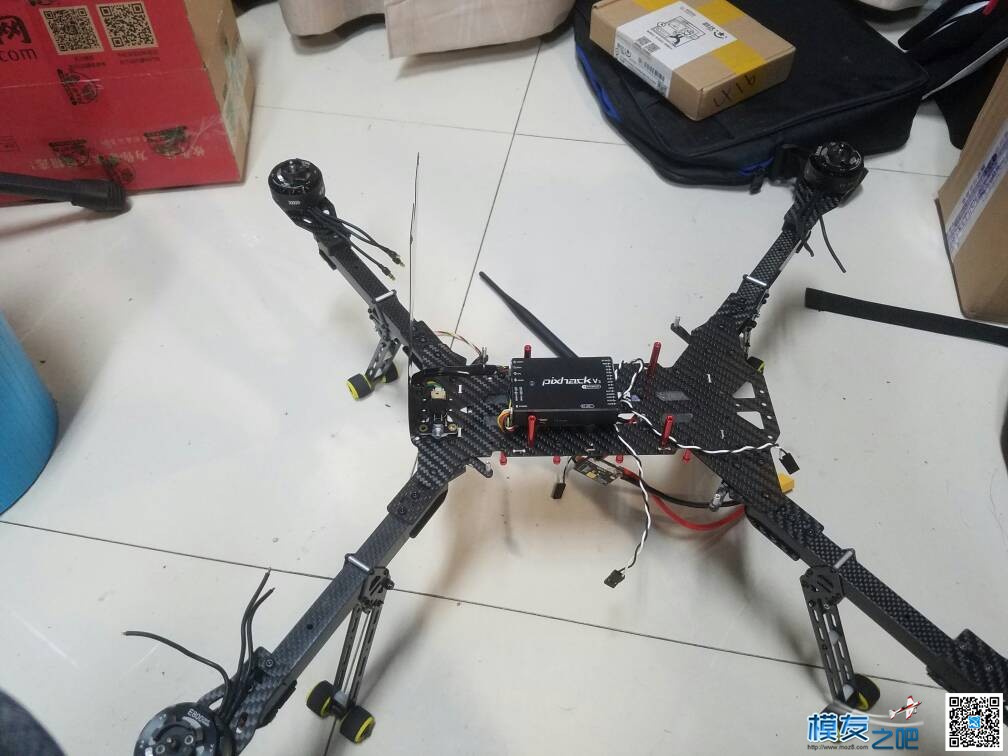

sunnyfly家最新机架dh600 已经完成装机 折叠后非常小巧 A4纸左右 gps支架方便又帅气 脚架带自锁结构 后期将推出电动收放 动力e800 乐天40a  整装待炸DH600折叠四轴装机 四轴,GPS,机架 作者:xudapi 6546 愿各位大神保佑

电调 电流计bec全在中间 会对飞控产生干扰吗
发表于 2016-12-8 10:35:50 | 显示全部楼层
灰常的不错,顶啊

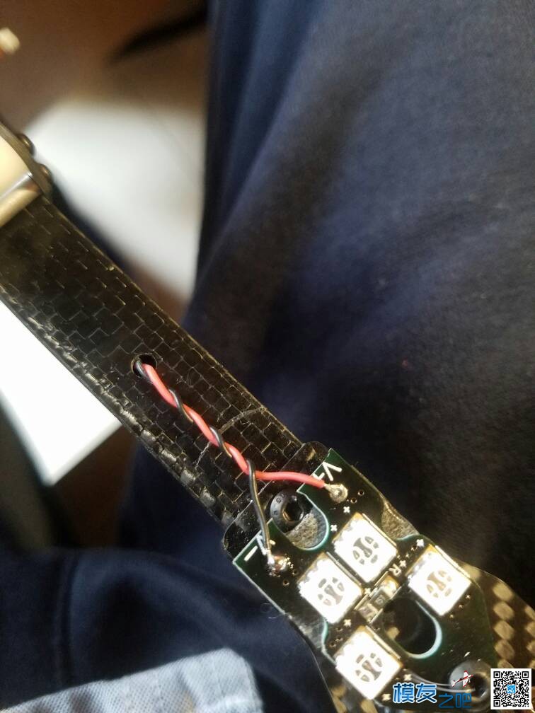

发表于 2016-12-8 11:37:04 | 显示全部楼层
碳板导电 电调别短路 记得做好防护 我经历过用电工绝缘胶布也弄的烧了
 楼主| 发表于 2016-12-8 11:39:50 | 显示全部楼层
大爱猩猩 发表于 2016-12-8 11:37 DH600折叠四轴装机 四轴,GPS,机架 作者:xudapi 9850
谢谢。卧槽 我就是用电工胶布包的电流计
