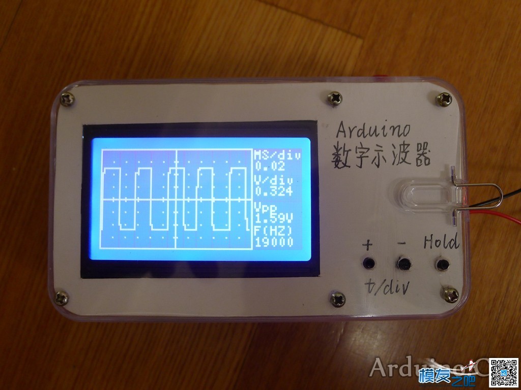

        最终作品的主要参数
        频率响应:  10Hz-50KHz
     电    源:  5V
     LCD液晶屏: 128x64(ST7920)
     测量显示区:96x64
     信息显示区:32x64,显示测试信号的频率、Vpp等内容
     同步方式:上升沿触发
        扫描速度:0.02ms/div~10ms/div,按1-2-5进位分九档
        Hold功能:冻结显示波形和参数

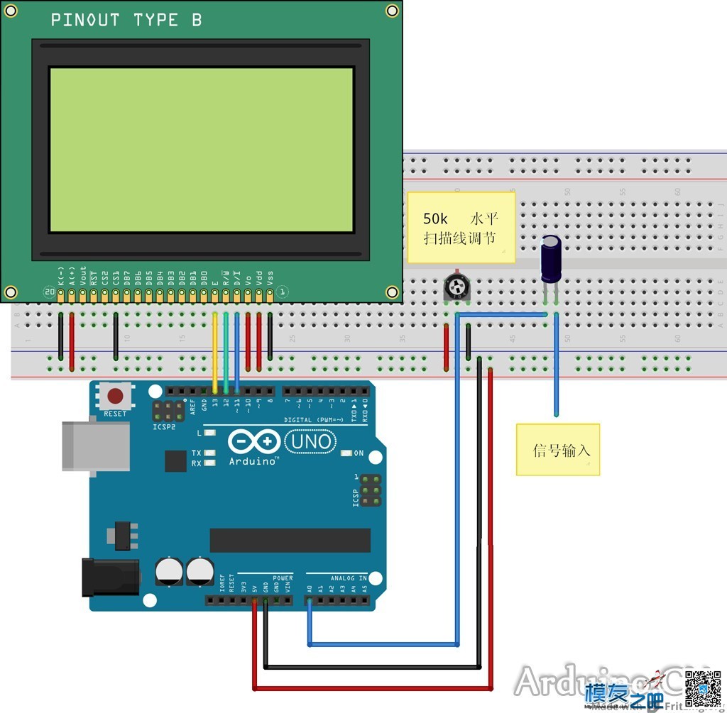

       下面是我先用Arduino UNO搭建的试验电路,LCD使用ST7920控制的12864液晶屏。
       基于Arduino的数字示波器 [转帖] 示波器 作者:羡慕许仙曰过蛇 8737
只要输入法下列代码,编译下载后就能实现数字示波器的基本功能了,是不是很简单?

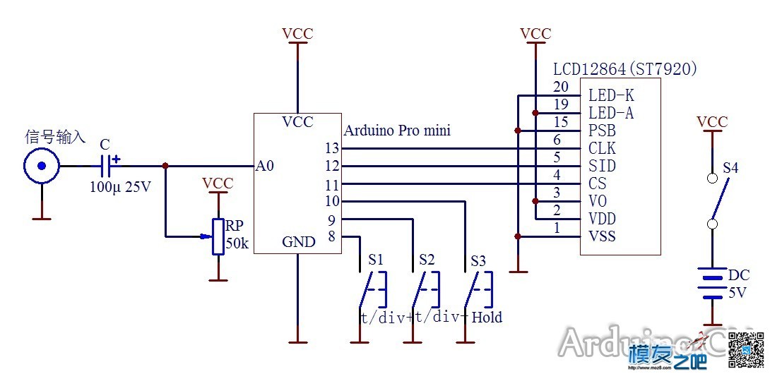

四、整机制作
       上面做试验用的是Arduino UNO,实际制作时使用Arduino PRO mini,这样才能有小体积。
        电路图:
基于Arduino的数字示波器 [转帖] 示波器 作者:羡慕许仙曰过蛇 1895
       主要元器件清单:
        名称                                                            数量
       Arduino PRO mini                                        1
        LCD12864液晶屏(ST7920)                       1
        电解电容器(100μ 25V)                              1
        电位器(50k)                                             1
        洞洞板                                                           2
        按钮开关                                                       3
        电源开关                                                       1
        电池盒(配7号充电电池)                            1
        机壳                                                              1

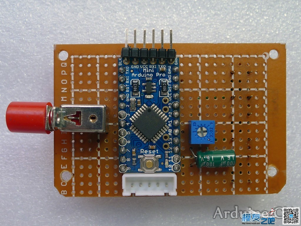

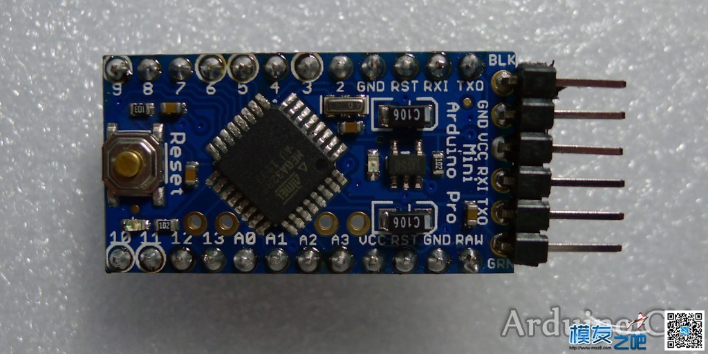

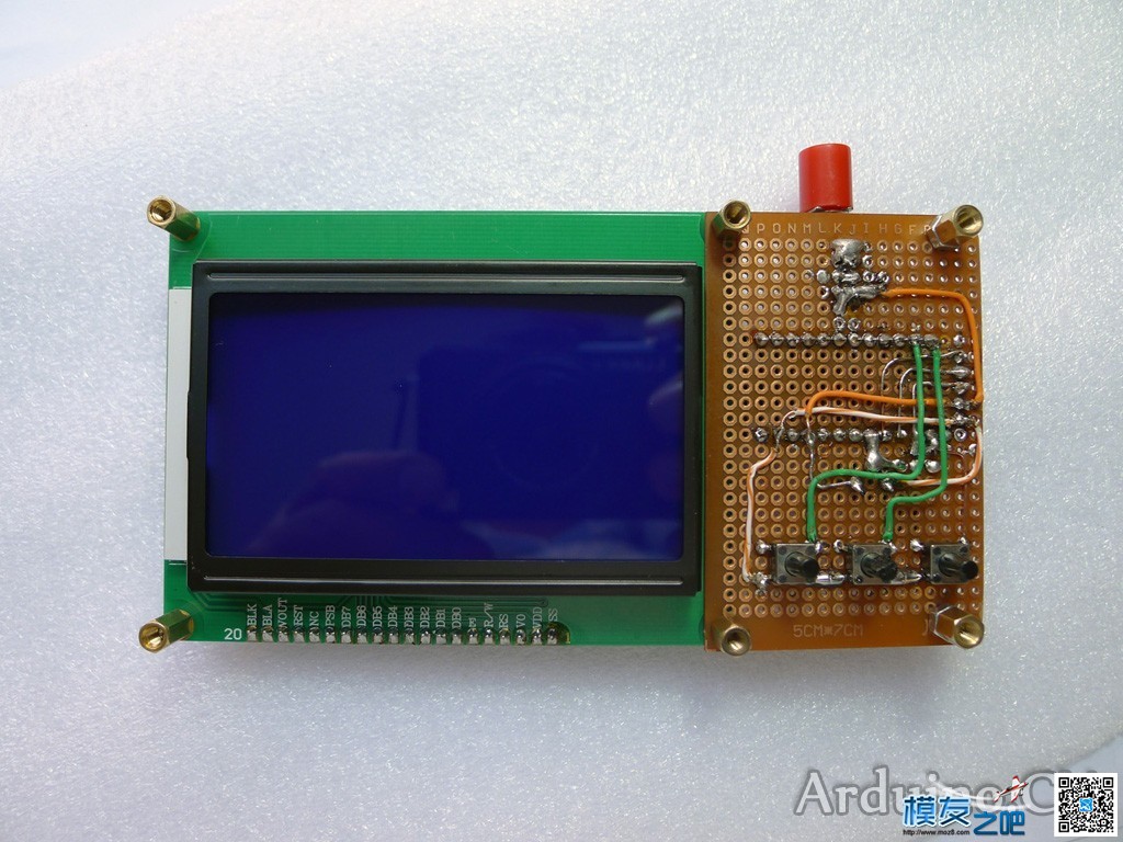

      1、焊接Arduino PRO  mini 插针。
基于Arduino的数字示波器 [转帖] 示波器 作者:羡慕许仙曰过蛇 9623
基于Arduino的数字示波器 [转帖] 示波器 作者:羡慕许仙曰过蛇 7503

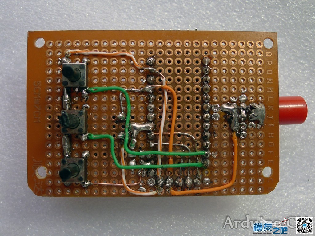

2、 焊接电路板元件
基于Arduino的数字示波器 [转帖] 示波器 作者:羡慕许仙曰过蛇 659
基于Arduino的数字示波器 [转帖] 示波器 作者:羡慕许仙曰过蛇 2796
3、制作LCD洞洞板
基于Arduino的数字示波器 [转帖] 示波器 作者:羡慕许仙曰过蛇 2665
基于Arduino的数字示波器 [转帖] 示波器 作者:羡慕许仙曰过蛇 6572

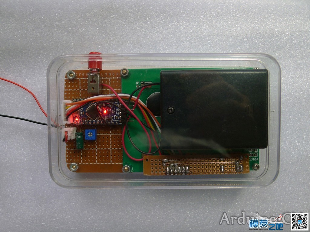

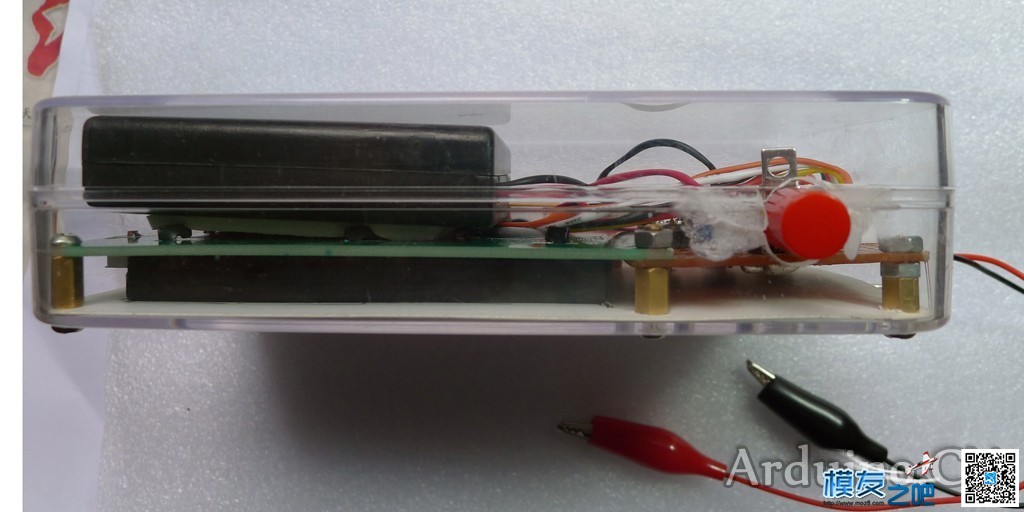

4、组装电路板
基于Arduino的数字示波器 [转帖] 示波器 作者:羡慕许仙曰过蛇 4470
基于Arduino的数字示波器 [转帖] 示波器 作者:羡慕许仙曰过蛇 4354
基于Arduino的数字示波器 [转帖] 示波器 作者:羡慕许仙曰过蛇 8456

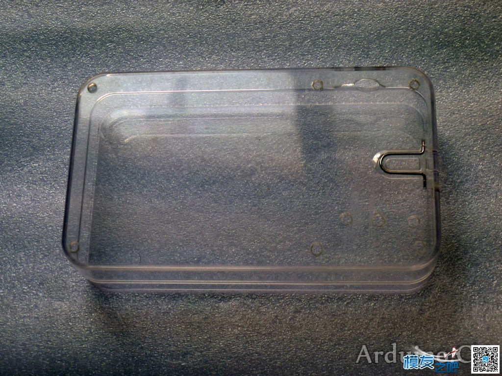

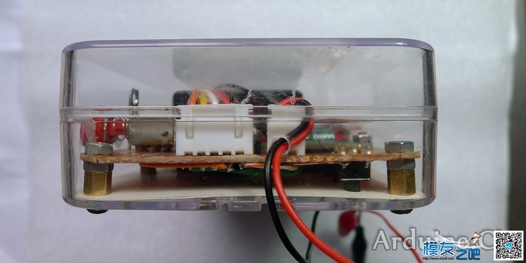

5、制作机壳
       我用了一个充电宝的塑料包装盒改制机壳,在相应的地方打上孔。
基于Arduino的数字示波器 [转帖] 示波器 作者:羡慕许仙曰过蛇 2910

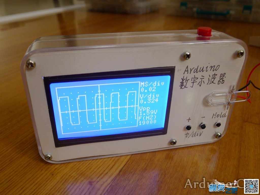

6、总装
      将电路板装入机壳,用厚点的白纸做一个面板,贴在前面板内侧。
基于Arduino的数字示波器 [转帖] 示波器 作者:羡慕许仙曰过蛇 9602
基于Arduino的数字示波器 [转帖] 示波器 作者:羡慕许仙曰过蛇 3687
基于Arduino的数字示波器 [转帖] 示波器 作者:羡慕许仙曰过蛇 9361
基于Arduino的数字示波器 [转帖] 示波器 作者:羡慕许仙曰过蛇 758
基于Arduino的数字示波器 [转帖] 示波器 作者:羡慕许仙曰过蛇 884
基于Arduino的数字示波器 [转帖] 示波器 作者:羡慕许仙曰过蛇 5612

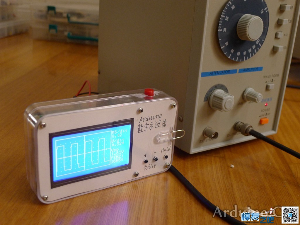

五、程序下载与测试
      由于 Arduino PRO mini 不自带USB转串口的电路,所以要通过一根USB转串口的下载线才能下载程序。
      示波器的调试很简单,只要调节50k电位器使水平扫描线居中即可。
      我用一台信号发生器作信号源。
    基于Arduino的数字示波器 [转帖] 示波器 作者:羡慕许仙曰过蛇 5985
   开机LOGO
基于Arduino的数字示波器 [转帖] 示波器 作者:羡慕许仙曰过蛇 9492
   测试图:
基于Arduino的数字示波器 [转帖] 示波器 作者:羡慕许仙曰过蛇 9415
基于Arduino的数字示波器 [转帖] 示波器 作者:羡慕许仙曰过蛇 8432
