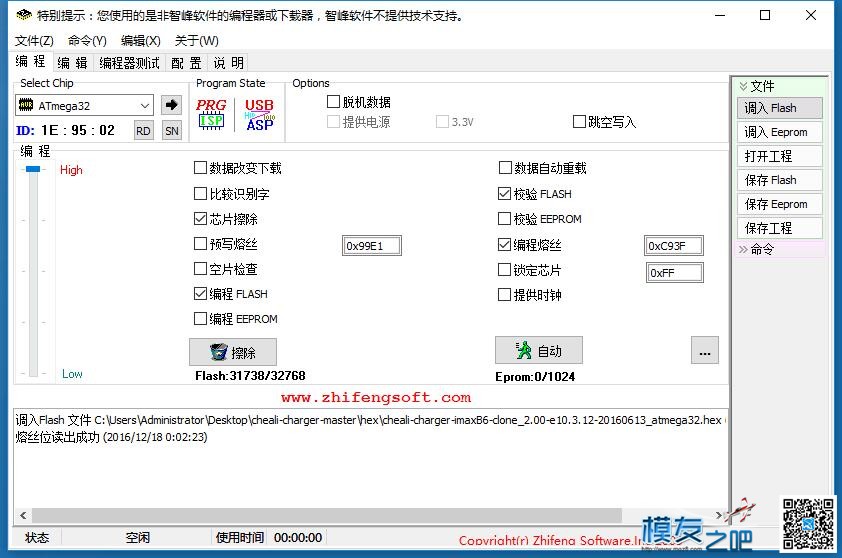

我B6是ATMEGA32A的芯片,大神帮我看刷哪个固件?

我B6是ATMEGA32A的芯片,大神帮我看刷哪个固件?  作者:WINDYSKYS 9264
师兄  我问一下 我这个默认编程熔丝上面有挑勾  不知道这个用不用开启 不敢点自动啊  其他的地方没问题了吧??
这么晚你还在吗?
