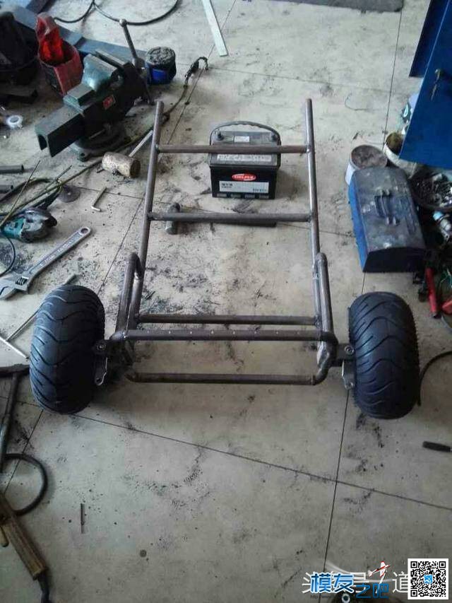

焊了个大概!
先装前轮!

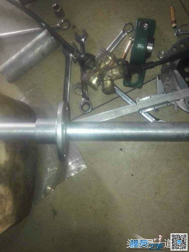

后拖臂支架!我记得上回这个是在路上捡的电杆接地扁铁!一路都掉起!我就捡了一根!
焊接技术不咋地!
焊后桥!这两根减震器是报废市场买的和一根排气管30元!
减震器胶套是坏的!只有自己做!一分为二!好久没用钢锯了!

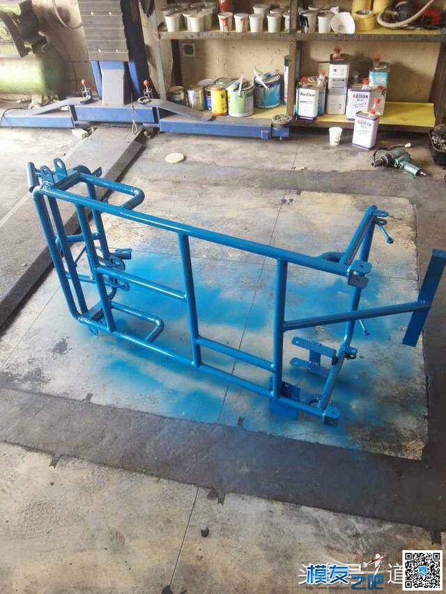

这个是后刹车支架!纯手工打造!
后拖臂完工!等待喷漆!

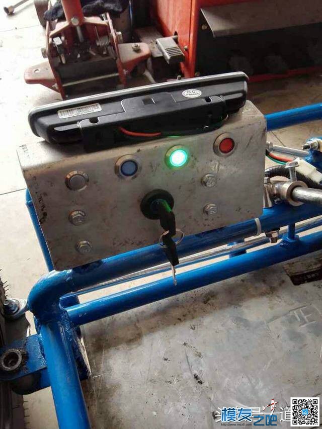

这个仪表盘牛不牛?将就K5下护板的边角料做的!从左往右依次是起动按钮前进档指示灯空档指示灯倒档指示灯!

漆匠今天来说喷成蓝色好看!那就喷成蓝色吧!
蓝色是要好看些吗?

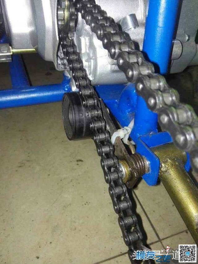

加油要脱链结果研究了很久加了一个自动张紧器解决了!
这个灯挂前进档就亮!
这个挂倒档就亮!
