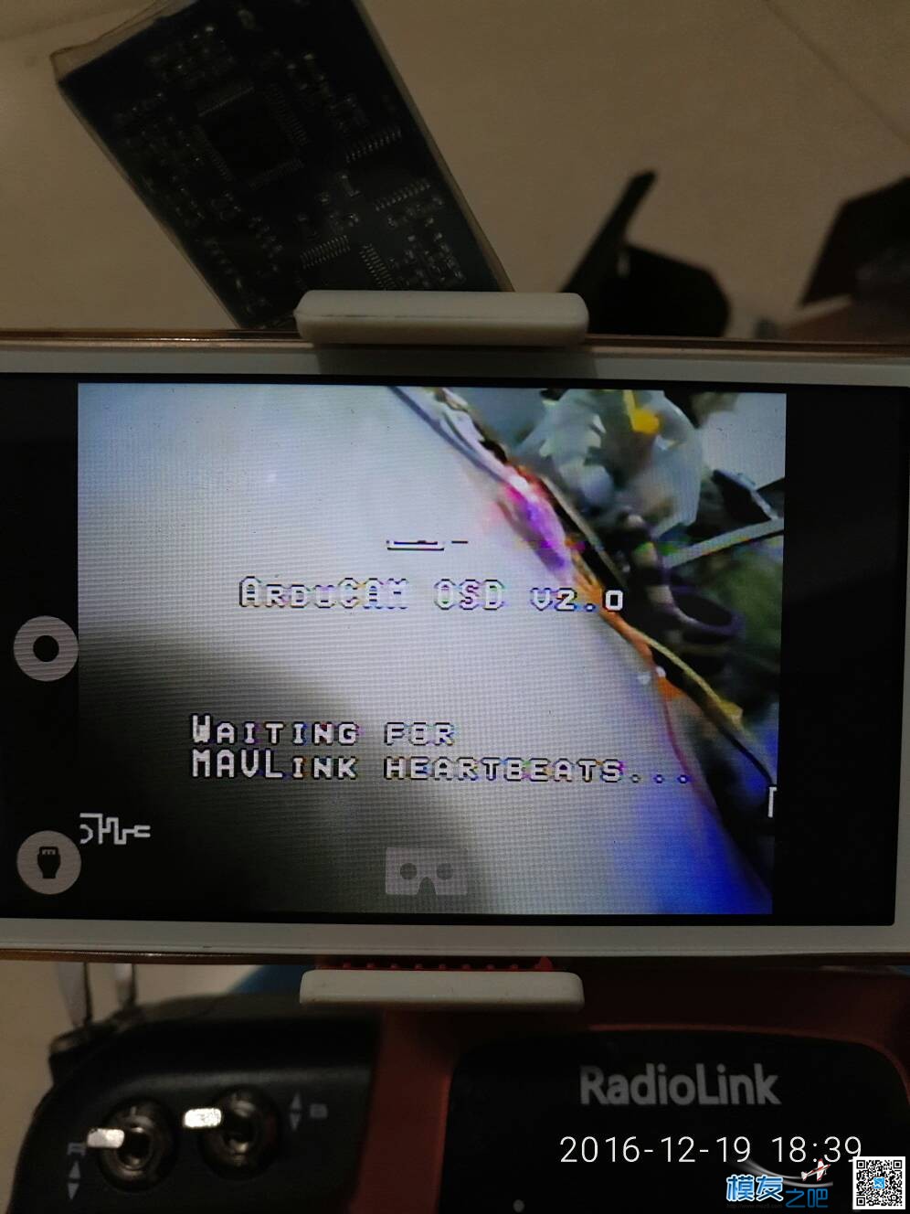

OSD显示这个什么意思
发表于 2016-12-19 18:32:16 | 显示全部楼层 |阅读模式
请问大师些什么情况

等待飞控传输心跳包,没有数据啊,看接线是否正确,检查供电电压,多数是由于电压的问题

rx tx对调一下

电压好像不对

楼主板子是不是云翼买的?要刷固件进去

接错线了吧

没有数据,请替换rx tx 或者检查线路

没收到飞控的数据

估计供电问题
