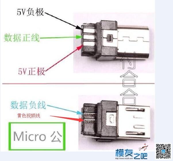

看历史帖子都说的很笼统,能不能详细一点的说一下。拿手机充电器拆了怎么焊线怎么接啊。。。。

你是要自己做山狗之类的av输出线吧 手机充电线拆了好几个都是4线的不能做,去淘宝买那种5线的才可以

 楼主| 发表于 2016-12-20 19:54:05 | 显示全部楼层
羡慕许仙曰过蛇 发表于 2016-12-20 15:27
你问题我都没听明白,你是要运动相机的av输出线?还是接收机的输出线?下次把问题写清楚点,这样模友才能帮 ...
就是运动相机的AV输出啊  可以做fpv的 连接图传的那根线啊
 楼主| 发表于 2016-12-20 19:54:39 | 显示全部楼层
4根线的不能做吗?是不是没有地线啊
发表于 2016-12-20 21:09:30 | 显示全部楼层
可以改,需要把头拆掉。也可以买一根,搜av线,运动相机就可以了,5块一根。

能不能看到。我发附件了
谁给个详细的av输出线的制作教程啊 充电器,能不能,看历史,详细的,详细 作者:羡慕许仙曰过蛇 4587
