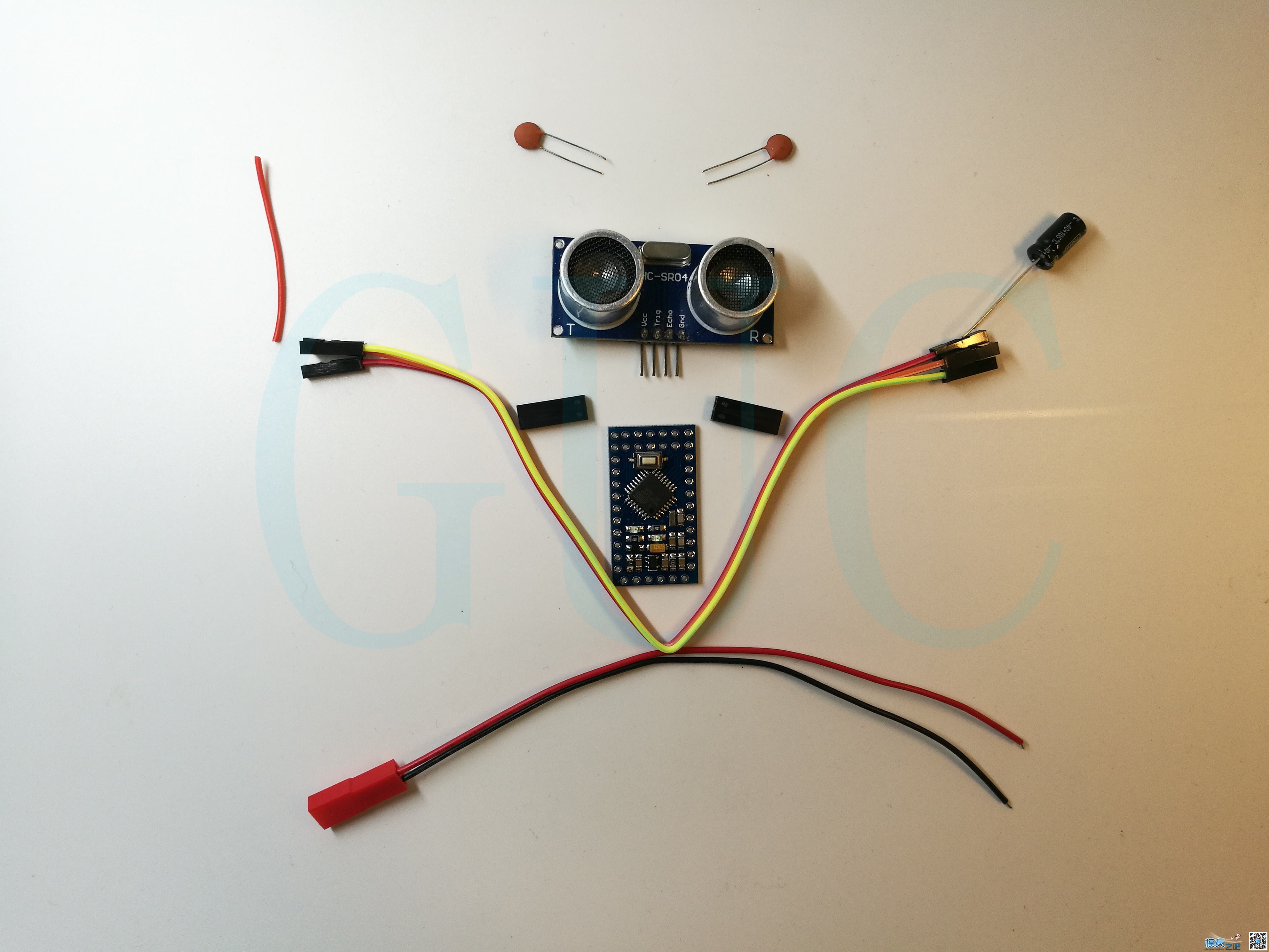

首先我们需要以下的元件:
1.一片 arduino pro mini
2.一个HC-SR04超声波模块
3一个0.1uf和100uf的电容
4.导线若干

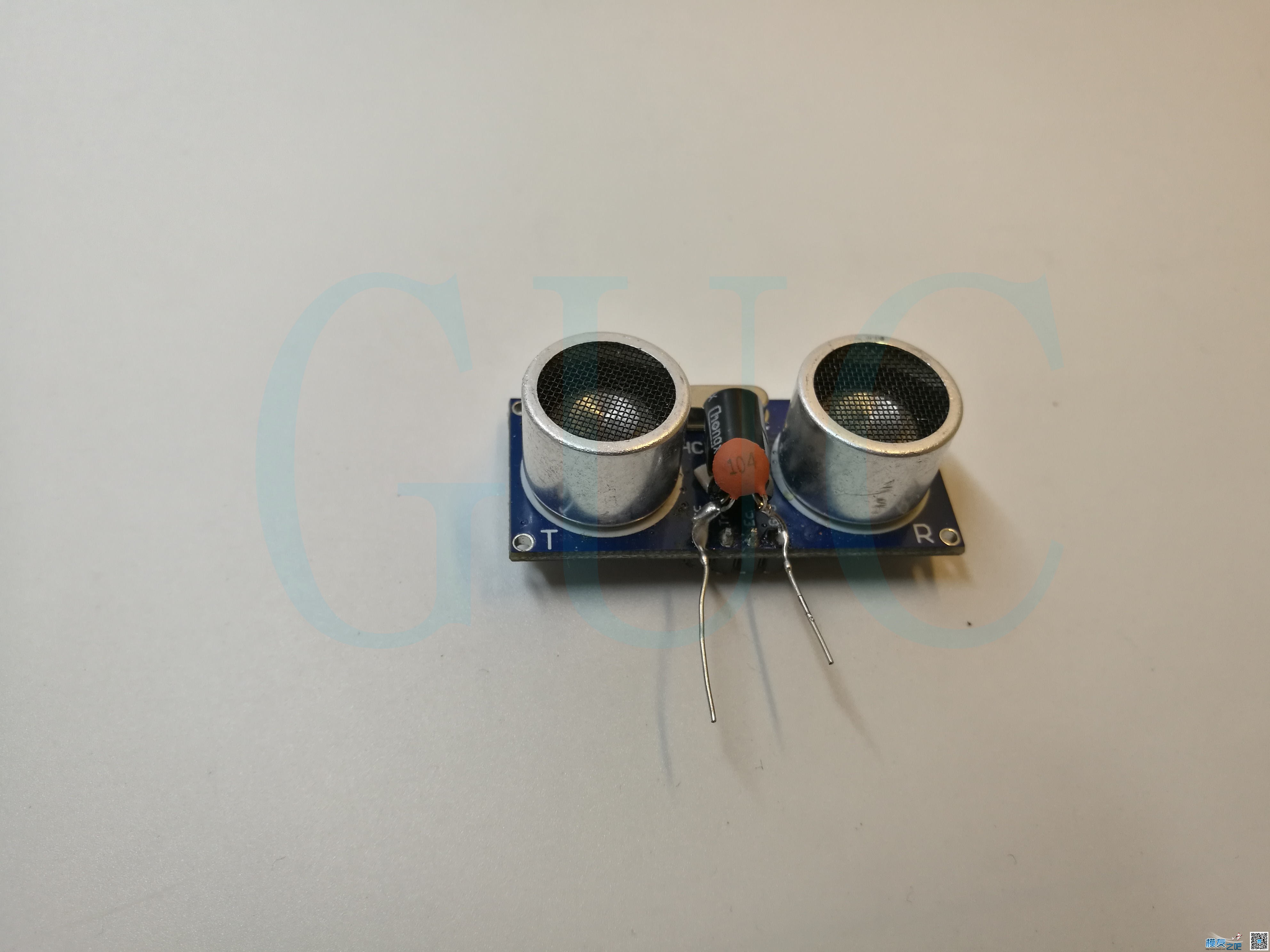

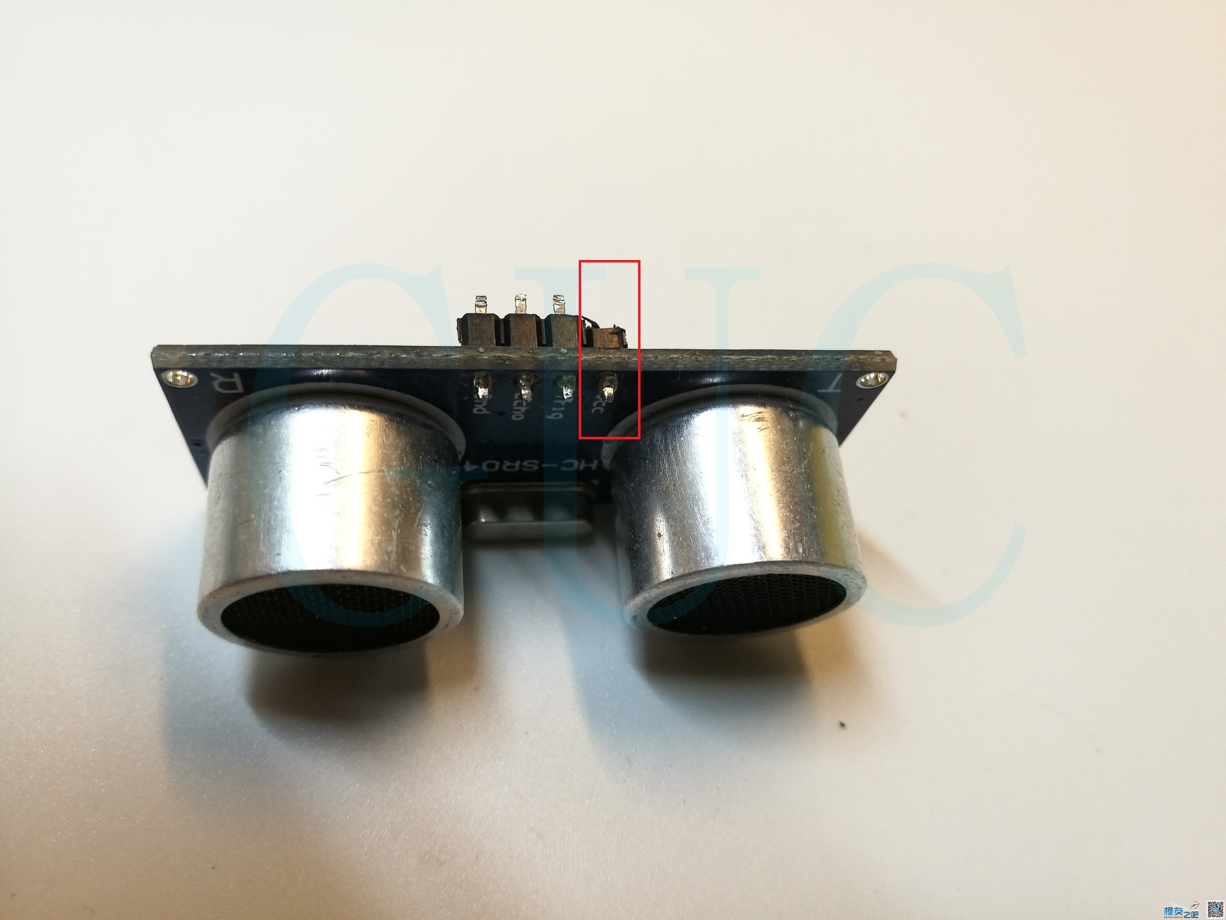

超声波模块处理,把模块上的排针剪掉,留出3毫米的长度,VCC引脚的排针(上图红框)剪掉多点,如上图所示,做好备用;
【GUC CIY】超声波辅助飞行模块 制作,超声波 作者:Guc 6535

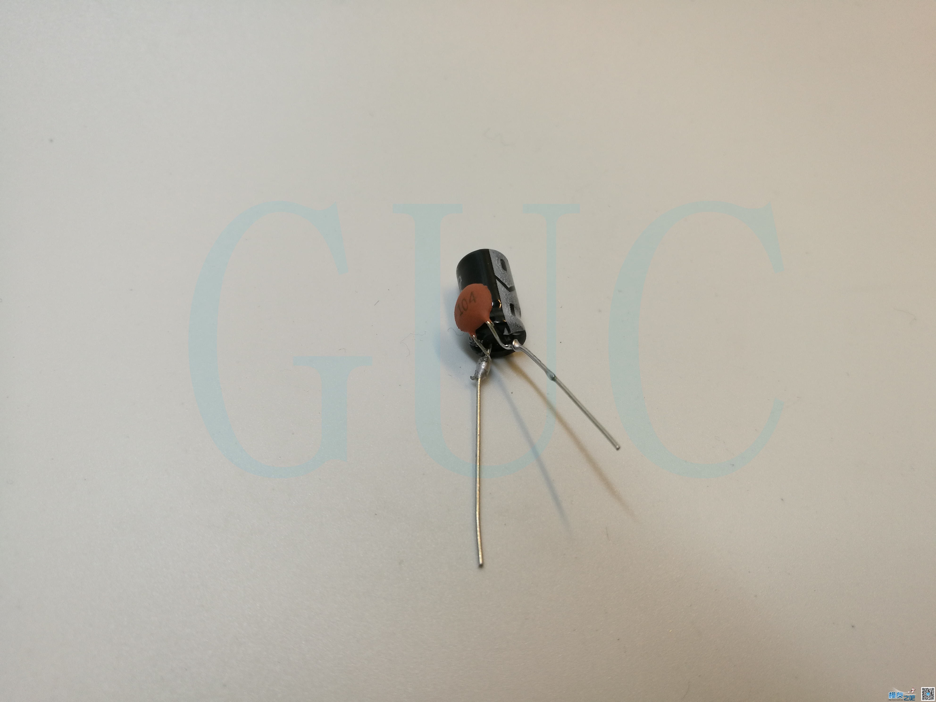

把两个电容焊接在一起备用;
【GUC CIY】超声波辅助飞行模块 制作,超声波 作者:Guc 1979
把电容焊接到超声波模块的GND和VCC端,注意电容正负极;

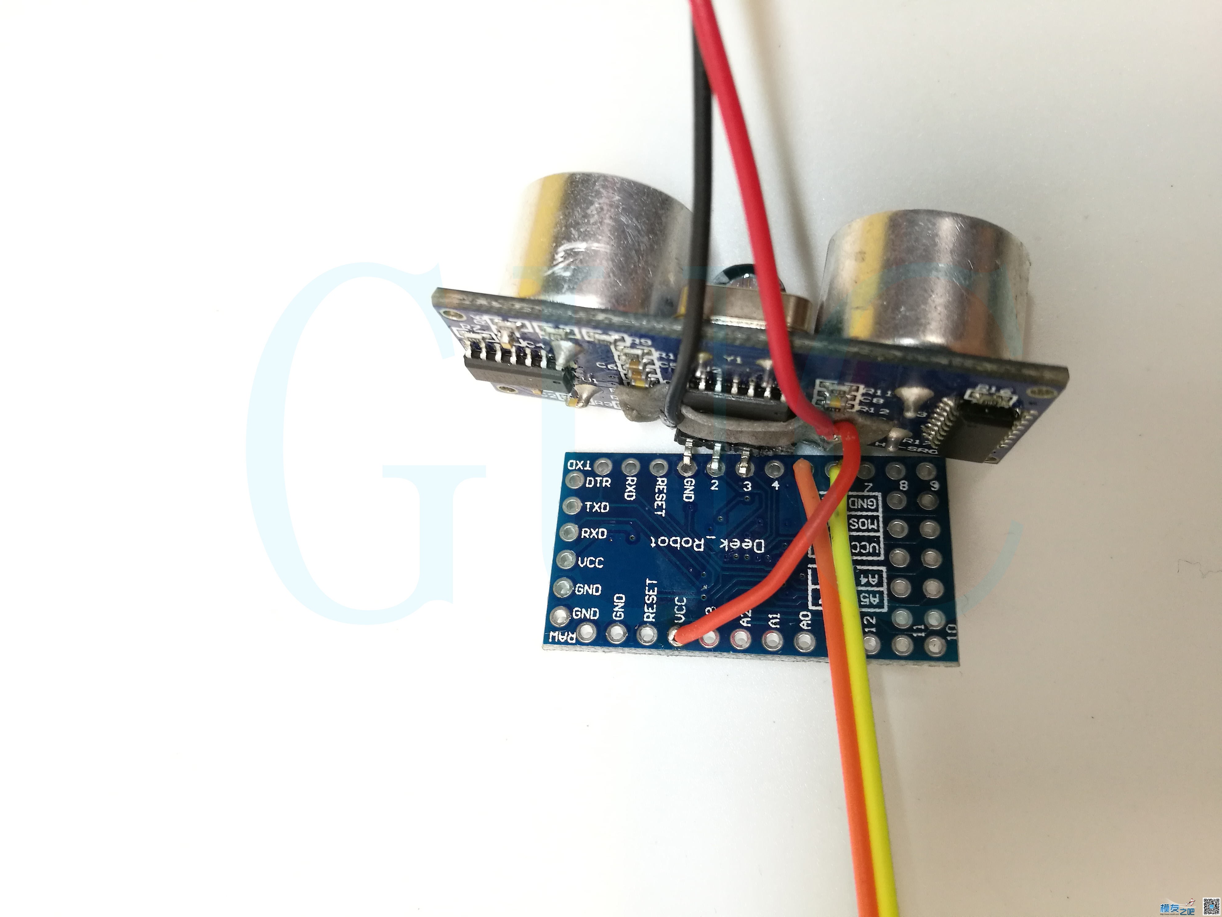

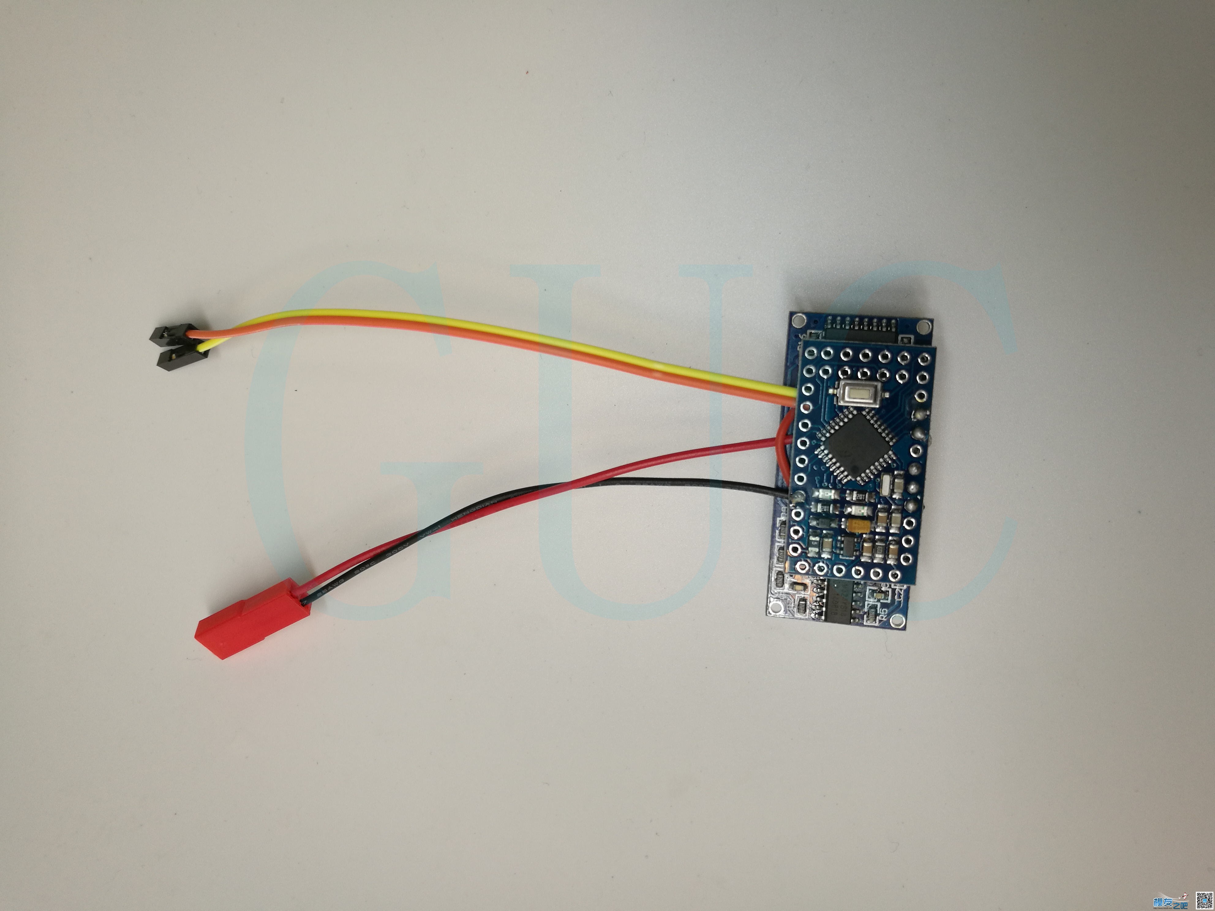

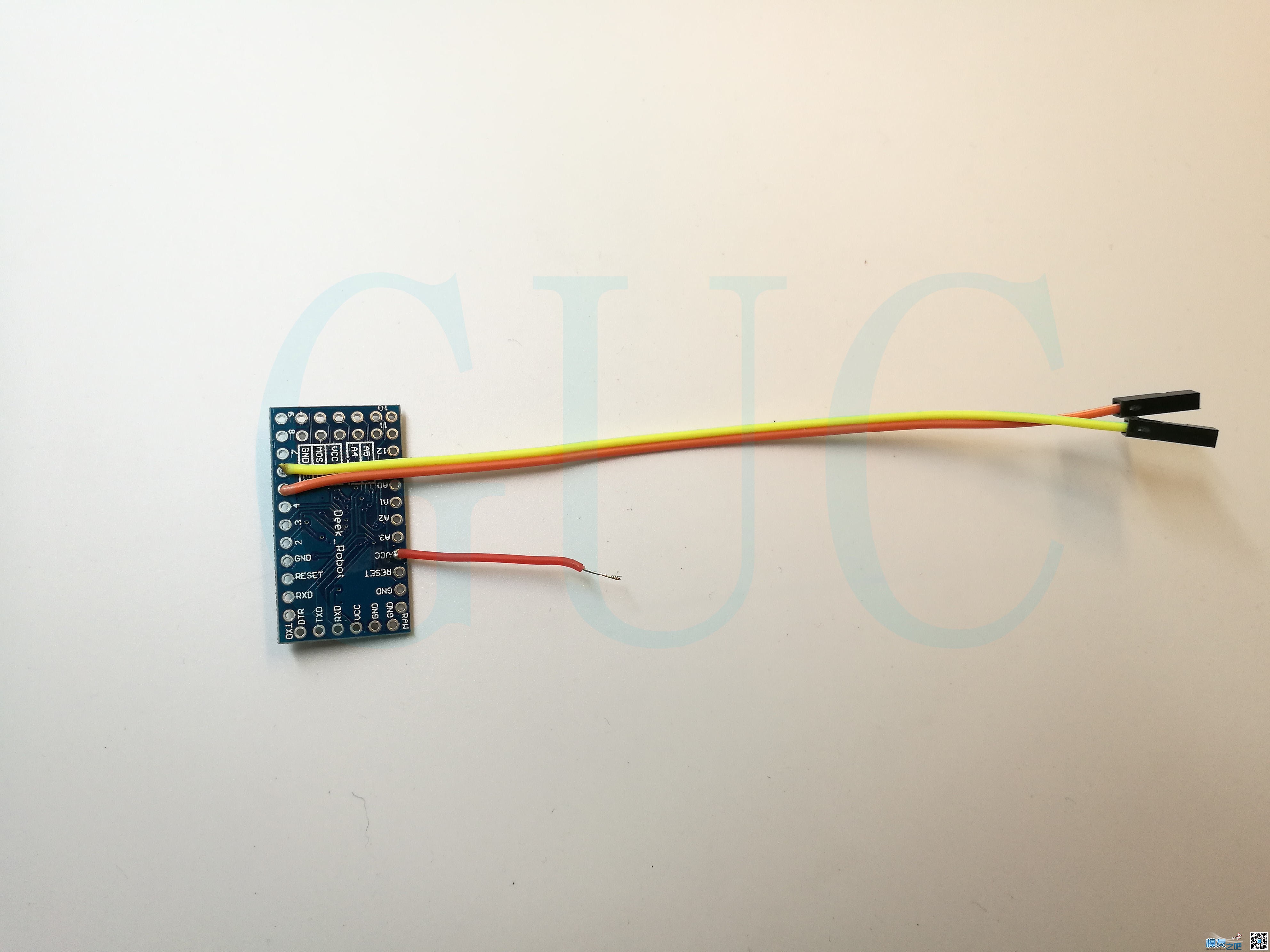

arduino pro mini 模块导线的连接方式:两根杜邦线分别焊接在模块数字接口5、6(不是A5、A6),这两条线用来接到图传的音频接口,再用一根短导线接VCC引脚(arduino供电用);
【GUC CIY】超声波辅助飞行模块 制作,超声波 作者:Guc 3215

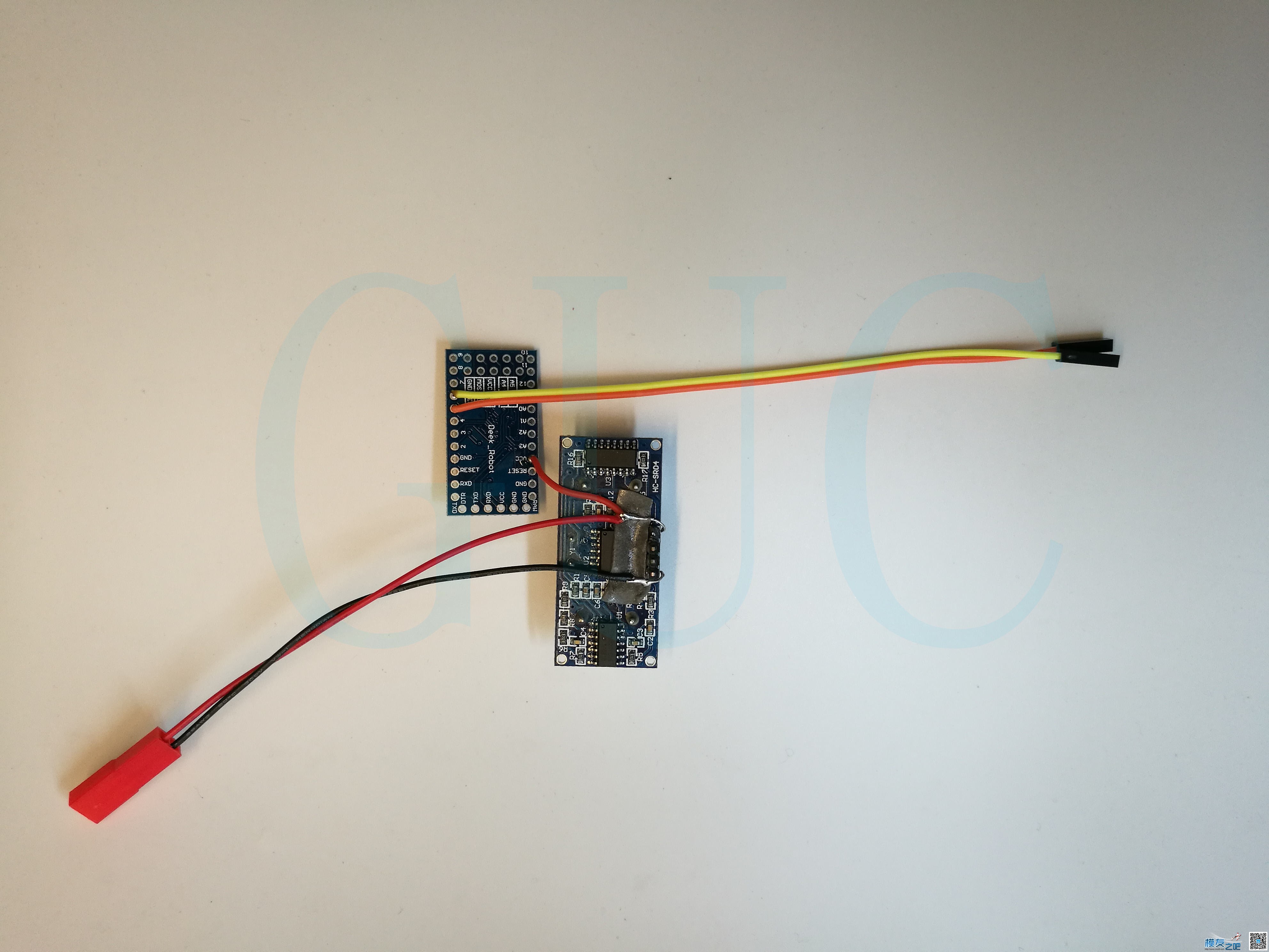

连接超声波模块和arduino,jst母头红线与arduino供电红线并联焊接到超声波模块的VCC脚,jst母头黑线接超声波模块GND脚;
【GUC CIY】超声波辅助飞行模块 制作,超声波 作者:Guc 829
做好绝缘;

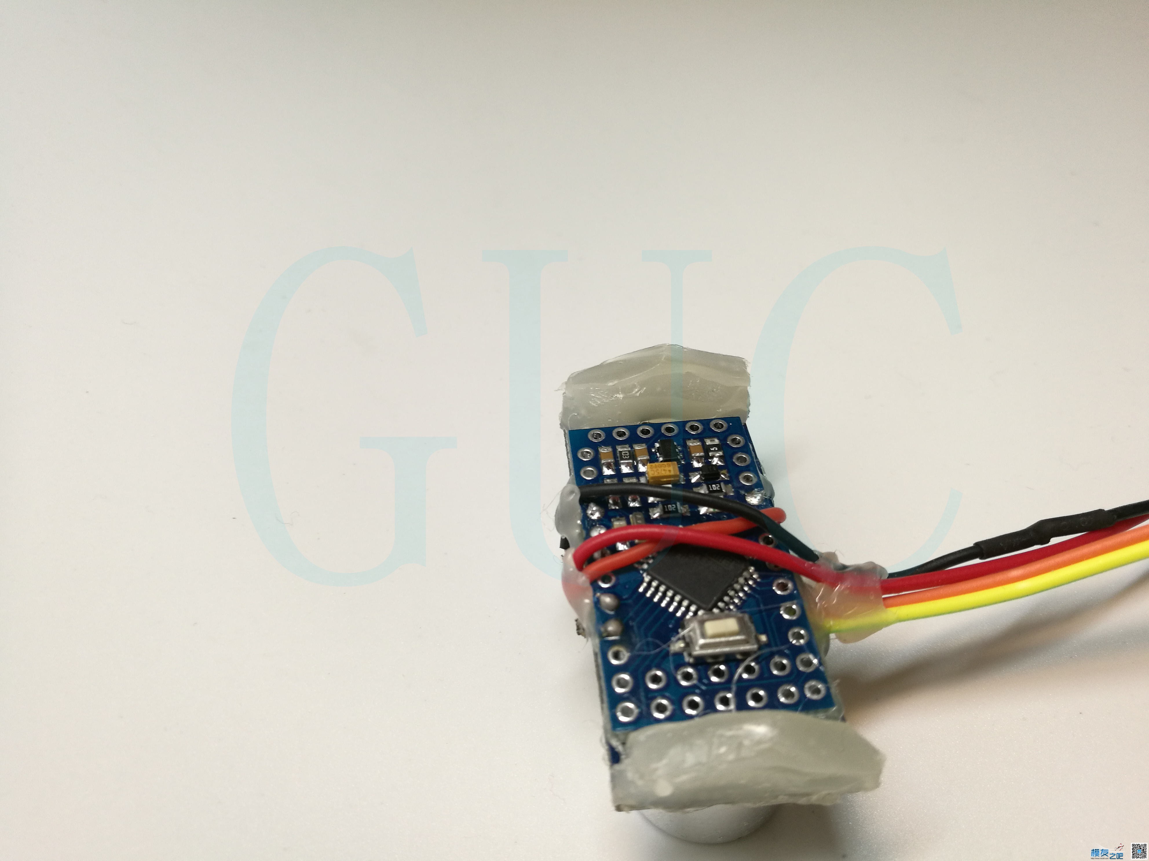

【GUC CIY】超声波辅助飞行模块 制作,超声波 作者:Guc 5468
现在把两个模块焊接在一起,超声波模块Trig脚接arduino数字引脚3,Echo脚接数字引脚2,GND对GDN,焊接好后就入上图;
【GUC CIY】超声波辅助飞行模块 制作,超声波 作者:Guc 5183
用热熔胶进行固定,在两边弄两凸台,以便模块装机,注意:别弄太多热熔胶,不能把arduino两边的接口堵上,还需要对它烧入固件哦
大家可能发现这边接线走的不一样了,其实是jst线居然有根线内部断了,然后就剪了重焊,焊前要检查好元件哦!

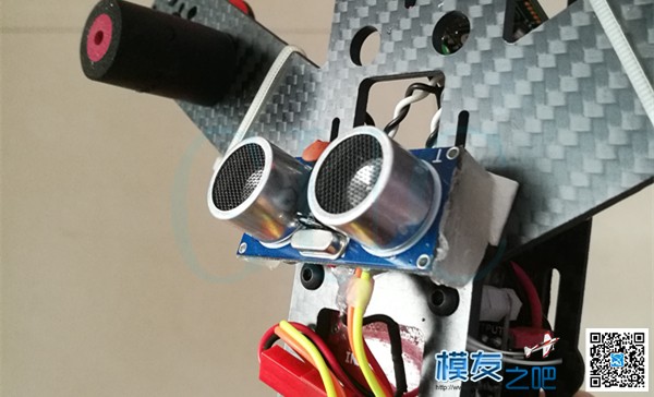

【GUC CIY】超声波辅助飞行模块 制作,超声波 作者:Guc 3445
该模块在穿越机上的固定照。

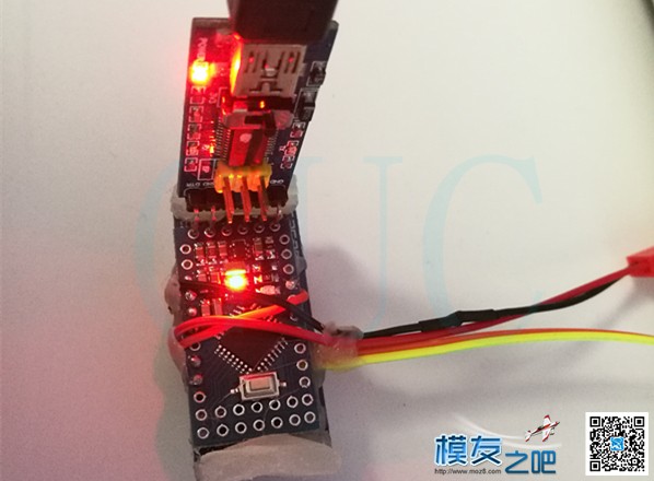

第二、烧入固件

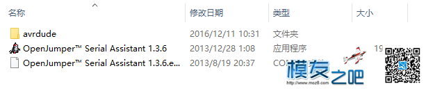

这次给大家带来一个arduino的hex文件的烧入方法,不需要在放置库文件等操作了,更简单。

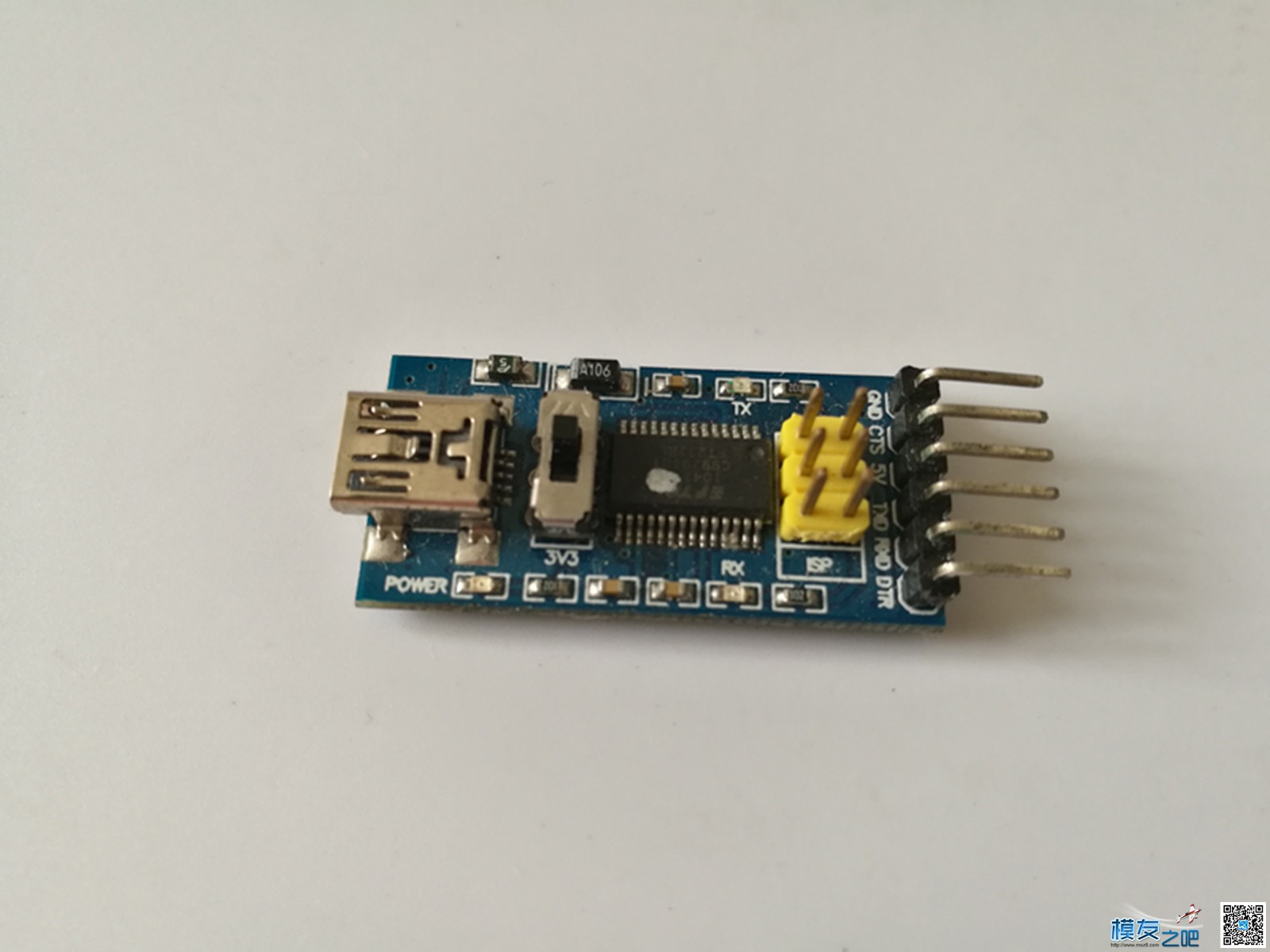

首先你得有个FTDI Basic程序下载器
【GUC CIY】超声波辅助飞行模块 制作,超声波 作者:Guc 6470
上图就是了,其他样子的也可以。

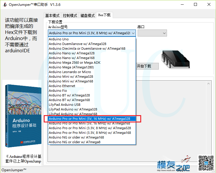

【GUC CIY】超声波辅助飞行模块 制作,超声波 作者:Guc 7274

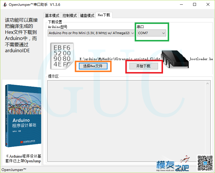

使用的的是上图显示的软件:OpenJumper™ Serial Assistant 1.3.6beta。我会在帖子最后给出FTDI的驱动和软件的下载。
【GUC CIY】超声波辅助飞行模块 制作,超声波 作者:Guc 1882
烧入接线:GND---------GND
          VCC---------VCC
          RX-----------TX
          TX-----------RX
如果和我用的一样的FTDI下载器,直接像我这样对上,按紧就好了,如果用其他的,大家也可以先烧入固件,再进行模块制作。

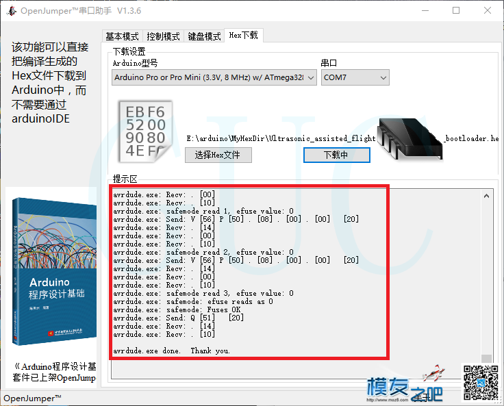

现在开始烧入:
【GUC CIY】超声波辅助飞行模块 制作,超声波 作者:Guc 6280
打开软件,看串口有没有com口显示(红框处),如果没有可能要再装下驱动;
【GUC CIY】超声波辅助飞行模块 制作,超声波 作者:Guc 6565
点击Hex下载,在下载设置中选择arduino信号,我用的arduino pro mini 就选择上图红框的选项,如果是其他的版本的arduino,请自行选择。
【GUC CIY】超声波辅助飞行模块 制作,超声波 作者:Guc 9744
接下来选择串口(绿框),选择Hex文件(红框)(Hex固件在帖子最后),都好后就选择开始下载;
【GUC CIY】超声波辅助飞行模块 制作,超声波 作者:Guc 8766
点完后红框里就有数字飞奔,最后成功了就如上图。
烧入就已经完成了,是不是很简单。

发表于 2016-12-23 17:45:53 | 显示全部楼层
为啥要并联两个电容呢,求解答
