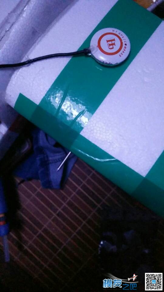

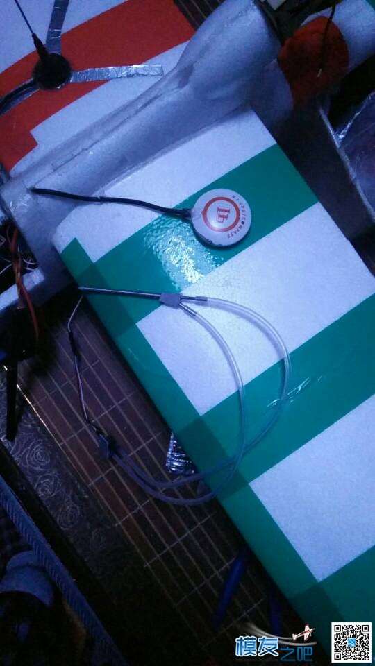

天行者X8 搭载APM飞控爽飞--附带个人调试过程分享!  作者:bg5qtb 9034

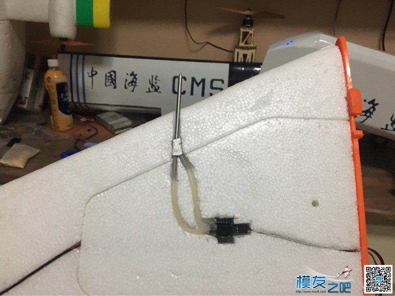

发表于 2017-1-6 22:35:15 | 显示全部楼层
我也安装空速计
天行者X8 搭载APM飞控爽飞--附带个人调试过程分享!  作者:jin186 2707
天行者X8 搭载APM飞控爽飞--附带个人调试过程分享!  作者:jin186 3008

发表于 2017-1-7 16:04:31 | 显示全部楼层
sczhan52005 发表于 2017-1-3 21:36
恭喜爽飞啊,但是我发现你飞机平飞的时候晃动很厉害,不知道是为什么,重心没调好吗?我看你在巡航模式下 ...
在吗?我的空速一直调不好,你X8上空速了吗?
 楼主| 发表于 2017-1-7 23:16:09 | 显示全部楼层
肯定上了空速了啊,你按照教程校准。如果你还觉得不准的话,检查空速管是否安装错了地方,或者空速旁边有什么433 915或者其他电子设备的干扰,最好把空速管整个放到机翼上。避免其他设备的干扰。

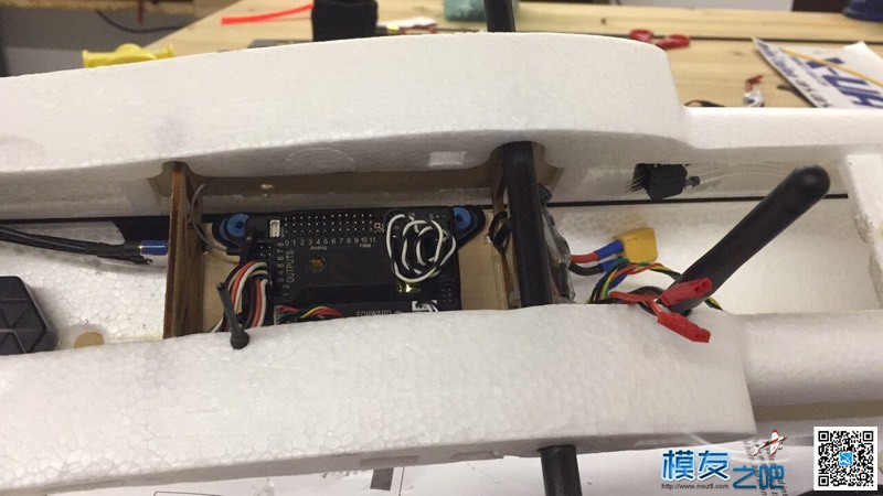

发表于 2017-1-8 13:51:09 | 显示全部楼层
出个APM空速计安装和调试教程嘛
 楼主| 发表于 2017-1-8 18:27:15 | 显示全部楼层
zhangxiaohui 发表于 2017-1-8 13:51 天行者X8 搭载APM飞控爽飞--附带个人调试过程分享!  作者:sczhan52005 9621
出个APM空速计安装和调试教程嘛
很简单的,我也拆了我的x8在优化布线。
天行者X8 搭载APM飞控爽飞--附带个人调试过程分享!  作者:sczhan52005 5592
