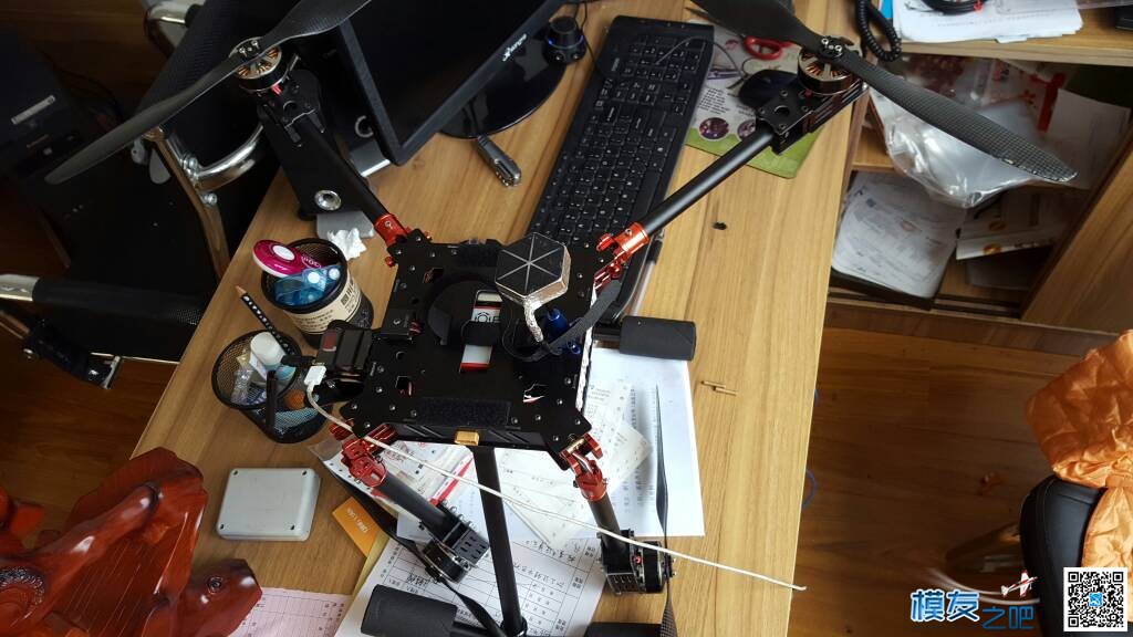

我的四轴650机子快速机动飞行时突然一个轴电机失去动力,翻着往下掉,过了2秒左右动力又恢复了,机子又保持平衡了,太惊险了,幸亏离地比较高,这种情况出现3次了,两次是在自动调参时,一次是在快速机动时,想问一下,能不能从日志里看出是哪个电机失去动力了?像这种情况,一般是什么问题?

不过,我觉得你先检查下是不是接触不好,比如飞控和电调的连接,电调和电机重新焊接下香蕉头,

除了电机电调,其他的都换过一遍了,线也换了,我现在就是想看看是哪个电机的问题,再把那个电机电调换掉试试

检查3号电机

不要用香蕉头,全部直焊,不是电调电机有问题的话,一般都是虚焊引起的在电流就堵转

在飞机起飞的时候,电机输出的转数非常低,当然可能是你起飞的时候就在打方向杆,但是在你定点的过程中,只有三号电机一直是在1000到1200的输出,说明飞机出现了偏向,定点模式电机的输出值多差不多,当然在差距,但是不会说给3号电机在没转保持定点吧

我也看了一下日志,发现在坠机掉下来的那一刻,1号电机输出一直保持在最大,其他3个没有这种现象,可不可以说明,1号电机因为有问题,出现了停转,飞控为了要保持平衡,所以一号电机输出保持了最大?
