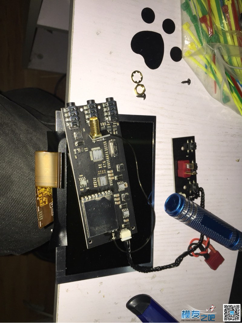

是直接在天线接口上焊一根天线呢还是得有其他模块?

论坛里有开源双接收,diy一个换上去。
图文并茂 开源双接收自制一体屏 [ 老晋DIY ]
http://www.moz8.com/thread-64179-1-1.html

简单!并联一根天线就可以了
发表于 2017-1-11 00:56:32 | 显示全部楼层
gzjkym 发表于 2017-1-11 00:20 如何把单天线fpv眼镜改成双天线的? 天线,FPV,fpv眼镜是什么,fpv眼镜推荐 作者:Mr.sail 7243
简单!并联一根天线就可以了
别逗了~必须要两个放大器,而且要进行信号比较处理
 楼主| 发表于 2017-1-11 01:22:55 | 显示全部楼层
Guc 发表于 2017-1-10 22:27 如何把单天线fpv眼镜改成双天线的? 天线,FPV,fpv眼镜是什么,fpv眼镜推荐 作者:VigaHoo 9587
论坛里有开源双接收,diy一个换上去。
http://www.moz8.com/th ...
谢谢,我看看
发表于 2017-1-11 07:24:13 | 显示全部楼层
单天线变双天线不能简单的并联,并联后天线抗阻就不对了,这个东西叫分集接收,需要电路支持,自己还是基本上弄不了的,还是用一根吧,或者用论坛那个开源双接收,开源的接收好像也有单接收模块双天线的,你找找

简单并联是不行的!
发表于 2017-1-15 01:05:27 | 显示全部楼层
仅仅是改双天线没有实际意义。
