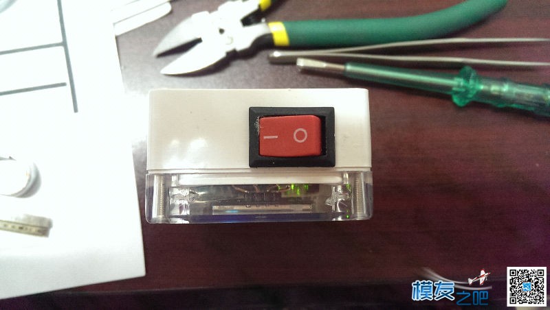

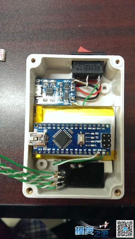

看到大家都在做,我也跟风做了个,按照泡泡老师的教程一步一步做下去非常简单。
原帖地址:www.moz8.com/thread-83145-1-1.html
需要注意的地方就是Arduino IDE要用1.6.13版本,源码、程序所在路径不能有中文。
三块PCB从上往下分别是锂电池充电板、arduino nano、NRF24L01无线模块,用胶水固定,下面是电池;
我也跟风做个2.4G频谱仪,稍微改装了一下 电池 作者:彪悍的胖子 1713
给充电接口留的小孔,手比较残,轻喷;
我也跟风做个2.4G频谱仪,稍微改装了一下 电池 作者:彪悍的胖子 3733
电源开关,放在一侧,符合人体工程学……

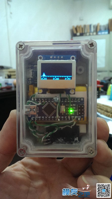

我也跟风做个2.4G频谱仪,稍微改装了一下 电池 作者:彪悍的胖子 7794
组装完就是这个样子了,现在是在室内,有个无线路由器;
我也跟风做个2.4G频谱仪,稍微改装了一下 电池 作者:彪悍的胖子 1304

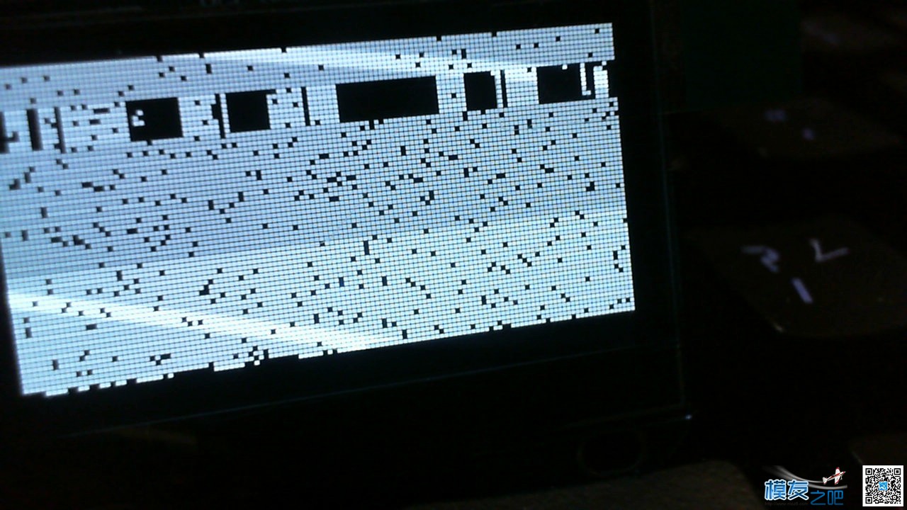

电脑用迅雷下载东西的时候就变成这样了;
我也跟风做个2.4G频谱仪,稍微改装了一下 电池 作者:彪悍的胖子 4503

发表于 2017-1-12 09:01:54 | 显示全部楼层
把摇控开了再测一下,一般是控一开干掉所有WIFI。。。。
确实是,回家把遥控一开,瞬间2.40G-2.45G之间就全被铺满了。有意思的是,回家路上我一直开着频谱仪,在路上基本都是白板,在经过一个比较大的十字路口时2.4G上满格了,估计路政也有设备工作在2.4G上。  详情 回复 发表于 2017-1-12 13:05
