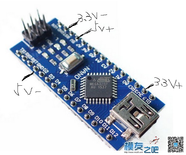

哭瞎!像我这么吊的做出来居然没反应,阿多诺用的别的版本的
你的帖子我也看到了,目测你的开发板是自己焊的针?我的买来就是焊好的,自己给剪掉了。泡泡老师在帖子里提到IDE要用1.6.13版本,最重要的是所有的路径都不能有中文。刚开始我也刷不上固件,我把程序和源代码都放到D  详情 回复 发表于 2017-1-13 18:24

 楼主| 发表于 2017-1-13 18:24:26 | 显示全部楼层
你的帖子我也看到了,目测你的开发板是自己焊的针?我的买来就是焊好的,自己给剪掉了。泡泡老师在帖子里提到IDE要用1.6.13版本,最重要的是所有的路径都不能有中文。刚开始我也刷不上固件,我把程序和源代码都放到D盘根目录下就成功了。

你的帖子我也看到了,目测你的开发板是自己焊的针?我的买来就是焊好的,自己给剪掉了。泡泡老师在帖子里 ...
可能就是版本吧

用最新版的ide编译,老版本的不行,还有,天线前后不要有PCB和金属,反正这东西也不开多久,用POS机的电池足够了

我初学有两个地线的接口不知道5v和3.3v的地线该接哪个插头上

地线都是连通的,只要是GND就行  详情 回复 发表于 2017-3-20 07:43
 楼主| 发表于 2017-3-20 07:43:18 | 显示全部楼层
地线都是连通的,只要是GND就行
