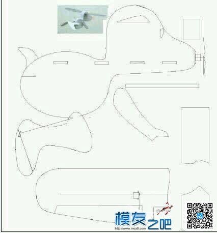

shayl 发表于 2017-1-20 15:08
V型尾翼混控!!!!
不错
 楼主| 发表于 2017-1-20 15:17:39 | 显示全部楼层
wurenji 发表于 2017-1-20 15:10
楼主有图纸嘛?感觉一级棒
有这个,没耳朵,自己看着弄就行!
史努比,挺好玩的! 模型,youku,html,史努比,好玩的 作者:shayl 4460

 楼主| 发表于 2017-1-20 15:08:09 | 显示全部楼层
新新彤彤 发表于 2017-1-19 10:49
好玩,这个是后腿当尾翼吧,混椌吧
V型尾翼混控!!!!
