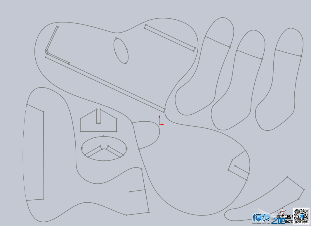

统一回复一下模友!这飞机是根据我爱模型坛子里的一个帖子做的,想发一下原帖的连接,没搜到,不好意思!
图片是原帖的一个效果图!
做的时候就是觉得好玩,想做一个试试,配置是朗宇2204,kv1400的,电调12a,舵机银燕8克,电池800,3s,2s也能飞!!
由于就想试试,做的不怎么认真,用热融胶粘的,东北的冬天热熔胶就是噩梦,屋里好好的,出去一碰就开胶,所以飞机飞了三次,开胶三次,第三次狗又上了树,就拆了!
这飞机还是比较好飞的,但是这形状不好做起落架,落地容易受伤,建议手接或者草地!

这机重心在哪,我也做个玩玩
 楼主| 发表于 2017-1-14 09:40:52 | 显示全部楼层
WLrsodnDVD 发表于 2017-1-14 06:45
这机重心在哪,我也做个玩玩
耳朵三分之一处,一般固定翼都在这!

好玩,这个是后腿当尾翼吧,混椌吧
 楼主| 发表于 2017-1-19 20:08:36 | 显示全部楼层
V型尾翼混控!!!!

耳朵上有舵机没有
 楼主| 发表于 2017-1-20 15:06:23 | 显示全部楼层
有!没有也可以,有好飞点!

楼主有图纸嘛?感觉一级棒
 楼主| 发表于 2017-1-20 15:17:39 | 显示全部楼层
wurenji 发表于 2017-1-20 15:10
楼主有图纸嘛?感觉一级棒
有这个,没耳朵,自己看着弄就行!
史努比,挺好玩的!  作者:shayl 8301
