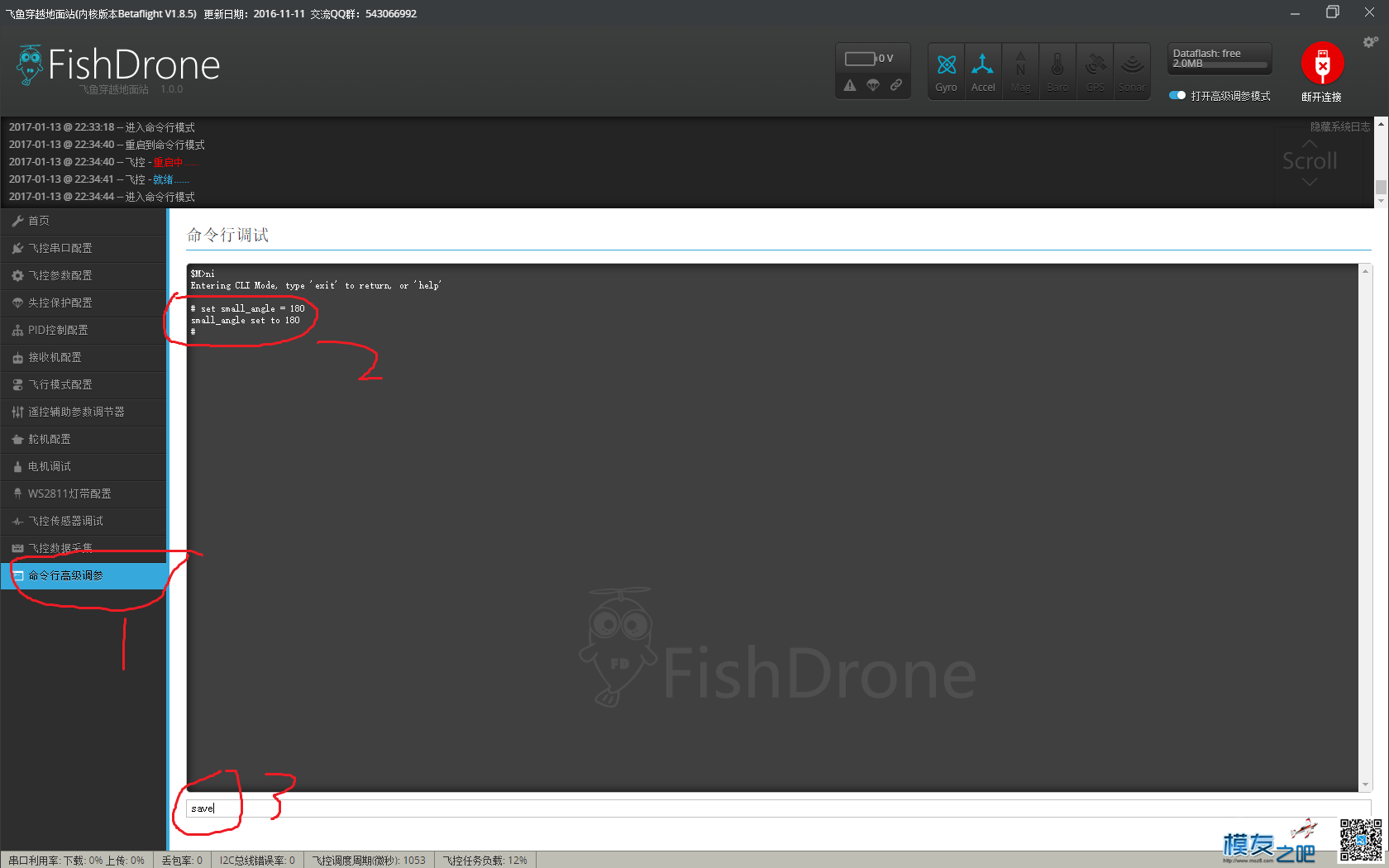

下面都是本人找了半天翻出来的冷门问题,新手看见此贴可以少走不少弯路。
我用的地面站为飞鱼穿越地面站,汉化完美,和bf,cf地面站大致。
感谢gefpv群337416603的群主老葛提供技术支持
大家都知道,飞控解锁是默认+-30度的限制的,超过了就无法解锁
这点非常烦,比如你在坡上不能起飞,挂树上了不能自救,甚至失控保护后不能解锁眼睁睁看飞机掉下来的悲催事故
QAV210穿越机FPV 失控bug导致150米高空日水泥地
http://www.bilibili.com/video/av7703179/
那么怎么办呢,其实是有办法的,用地面站的命令行设置,很简单的三步
1,打开命令行
cf bf地面站 naze32 f3飞控小窍门之如何让穿越机360度都能解锁 技术支持,如何,飞鱼 作者:SumGle 8181
2输入
set small_angle = 180
(180是角度,默认30)
回车
3 输入
save
回车
然后你可以发现,飞机解锁不受角度限制了!!!!

发表于 2018-12-1 23:46:27 | 显示全部楼层
为啥我弄了不行呢? 还是25度以内才能解锁
