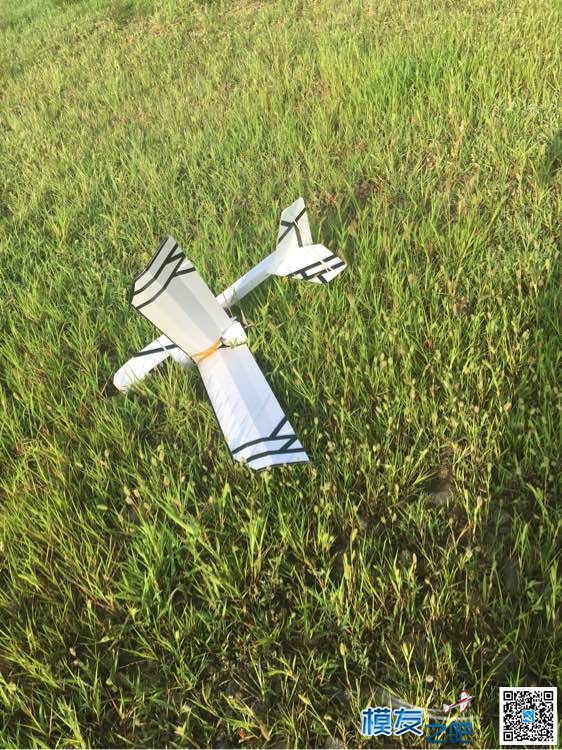

继续继续!!!凭着脑海里对于图像的最后印象,我记得飞机传回的最后画面有小河,花坛,应该不会砸到人吧,回想了好几遍,脑子里只有这些残缺的片段。三下五除二我收拾好眼前的东西,大概手机地图,换到卫星模式,对比印象中的画面开始找飞机。这样的速度砸下来,就算是一块2200的3S电池,也能砸伤人,车。太危险了,越想越怕。太后悔了,为什么当时一发现不对,没有多记录点最后的影像,为什么没有再飞机上安装那种简易的GPS定位器,为什么不弄个OSD数据。为什么要在满足虚荣心做出过激的动作,为什么要在闹市区飞FPV,为什么……(魔友们一定要引以为戒啊!),与此同时心里的一个疑问越发困扰着我----为什么会炸鸡,失速?不可能啊,FT探险者属于滑翔机,低速性能很好。舵机坏了?也不可能啊,我明明从俯冲状态改出过,断电是去动力?也不可能啊,图传画面是一直等飞机炸地面后才炸没得!到底是因为什么呢??????????

继续,左找右找,右找左找,原装的天9发射接收一套,也没装433,坠落前有花坛和小河,也不会再高楼屋顶啊,可找了有快1个小时了,始终没找到。无奈,只好拿个手里的遥控器,灰溜溜的回家了(提空回家)!到家里苦思冥想,为什么会炸鸡,在吃KFC鸡翅的时候灵感乍现,因为鸡翅断了,没错。垂直俯冲然后再拉起来对于类似于滑翔机气动外形的探险者来说那无疑是自杀,来起来那下机翼要承受多大的扭力啊,而且说白了也是KT板飞机,老外视频里也没有关于加强什么步骤的。回放——在第一次俯冲拉起时,机翼已经出现折痕或者裂痕了,到了平飞状态勉强维持,然后第二次俯冲,更大的速度,更大的拉力,让已经受伤的极易不堪重负,最终断裂,飞机失去升力坠落,这也同时解释了为什么最后的画面是螺旋的,没有了一边机翼,螺旋桨的反扭效应更加明显了。然后就…………
所以各位摩友,fpv相比普通目视内飞行航模更加接近真实飞行,飞行中的任何一个小小的失误、遗漏等飞机上了天以后都有可能酿成提空回家的惨剧,所以1、每次飞行前做全方位的检查,重心,电量,飞控,测试失控后飞控的动作,飞机强度………………所有能想到的都查一遍。   2、多看看大神的帖子,吸取经验,少交学费少走弯路。
