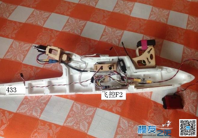

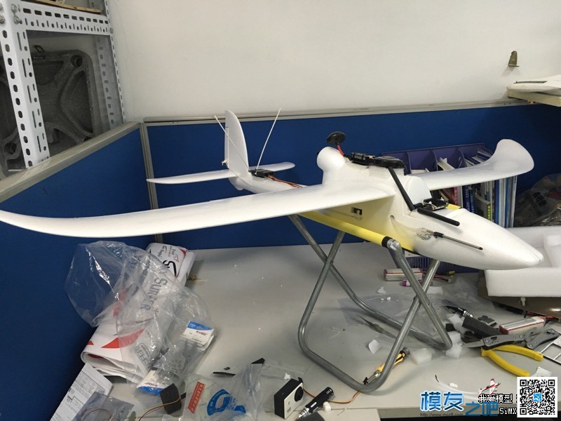

自从那次的炸机以后我不满足现状,想着飞的更高更远,FT飞机先放放,看论坛里大神们都飞过冲浪者 X8神机,于是二话不说我也入手了一架,收到飞机感觉还是挺不错的,修长的机身,上翘的翼尖,宽大的机翼。看样子载重应该也不错,而且滑翔能力也绝对可以的。我重新入手了一套飞控,非凡F2 (这款飞控比较傻瓜,比较实用,价格也实惠,极力推荐新手,常用的平衡,定高定向,返航都有)。因为我是用来飞FPV的所以我过段一起选购了前云台和加高电机座(不用电机座只能上6040的浆,小浆必须用高KV 这样对于续航就大打折扣),当时我也是常常会去纠结到底搭配多大电调,多大电机,多少KV 多大浆,这里面有很大的学问,后来我觉得不用从这里的任何一项入手,而是要从你自己的定位入手,比如你定位飞机用来干嘛的,飞航程的,还是飞高度的,还是飞速度的,比如我就想飞飞休闲的,毕竟新手不要太出挑(其实每个型号尺寸的电机都有自己所能搭配的浆,使用的电压,电流,产生的推力这样一张表格的,新手最好遵循这个表格的配置来,这样比较保险),我就用了2212 8060动力,40A电调,3S 2200*2电池的这套搭配(还有一套捷径就是看看别的大神用过的双飞的配置)。别说,之前有过做FT的经验,现在做这种EPO半成品机还是比较容易的,两三天就造好了飞机,在地面经过飞控校准(飞控在地面一定要校准,就是把飞机水平放平,俯仰保持5°左右仰角然后飞控直接校准)和测试。迫不及待找个时间试飞…………
 楼主| 发表于 2017-2-6 14:50:00 | 显示全部楼层
图片是网上找的,但是很接近我当时的冲浪者,我把433装在了尾部里面(里面那个泡沫切掉点刚好塞下,然后挖两个洞用于通天线,这样的好处大大的433可以远离别的设备,外观漂亮,而且配重优化,不至于让机头太重。)

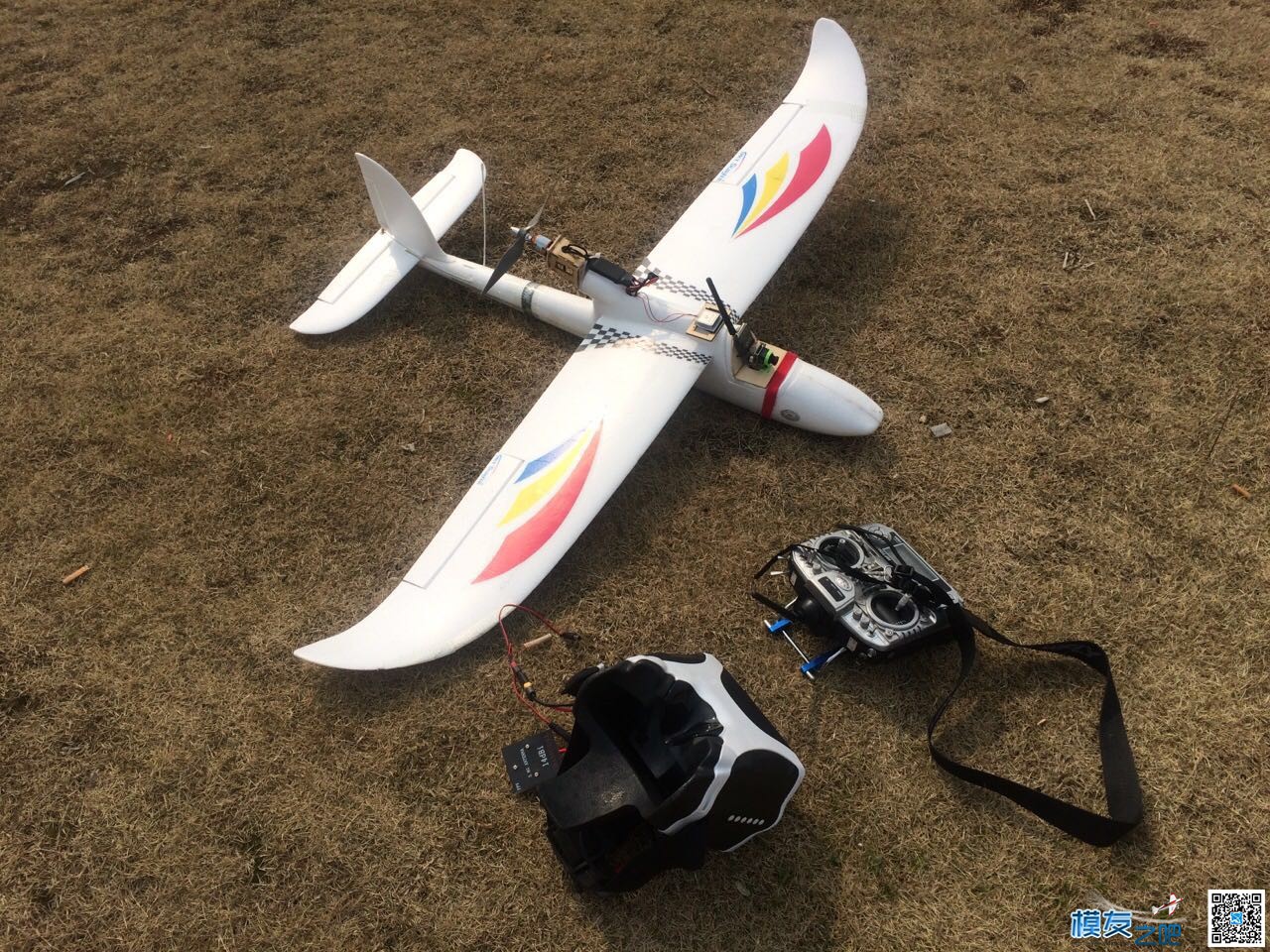

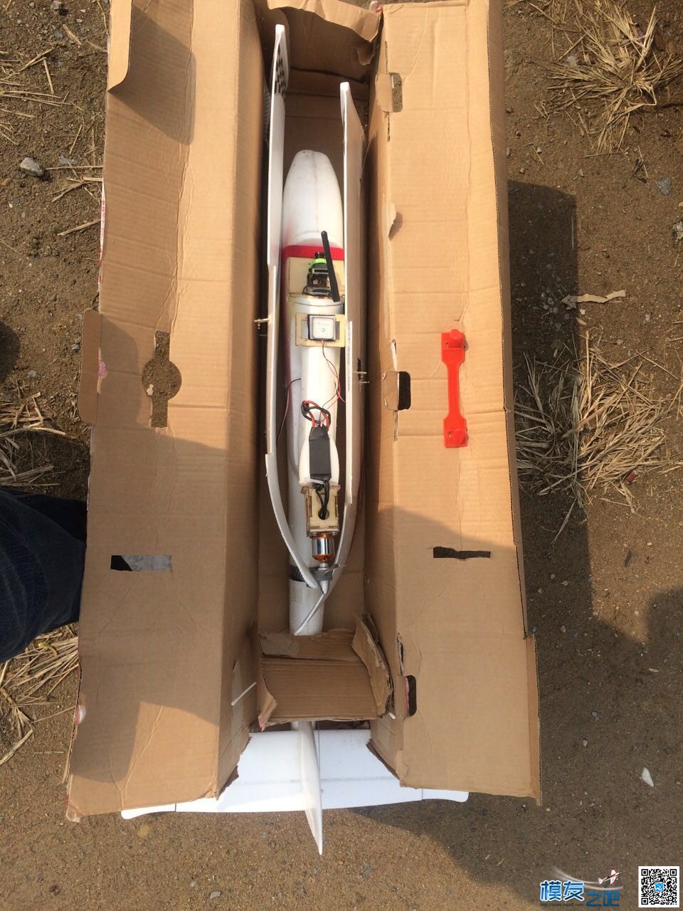

来到场地,装好飞机(冲浪者X8真的很方便,机翼可以拆,把原包装的箱子自己小小DIY一下, 就变成很便携的一个箱子了 如图) 调节好飞机的图传和地面的接收,地面测试失控保护(这个很重要,飞机上天之前一定要确认好自己的失控保护,就是让飞机在失联的情况下自动转入返航模式)一切就绪,挂上遥控器,打到平衡模式,右手举起飞机,推上动力,找了个逆风位,抛出飞机!  顺利升空,相当之平稳!!!!那个激动啊,因为我的图传是直接用的VR眼镜(这样的好处可以人肉AAT ,跟着脑袋的转动,平板天线始终对着飞机。)那个爽啊,先目视内操控飞机环绕自己飞行下,看下不同模式状态下的飞行姿态,然后带上眼睛,打到定高定向模式朝着预定目标飞去,哎呦,那个感觉无以言表,高度,速度,角度,航程,电量,动动眼珠尽收眼底。飞机逐渐升高高度,美丽风景尽在眼前,手指动动操纵杆,飞机开始向左转向,为了配合,我的脑袋也跟着向左倾斜,估计旁边经过的路人把我当成傻X了,一个人戴个奇奇怪怪的东西在头上摇来摇去!不管别人自己开心就好,别说还真有感觉,天气有点雾茫茫的,多云,从飞机视角看下来的画面那种感觉就是爽,渐渐的,我胆子也打起来了,上次折翅的是FT机型,这次是成品机,强度应该更强,既然这样的话来个俯冲也不在话下。我余光瞟了下高度,应该还算安全的,然后推杆,画面立马看是向地面,速度50  70  90  110  哇,那个心跳速度也跟着上来了,地面景物渐渐变大,拉杆!!!!!!!!飞机马上改到了平飞状态,那个爽啊!!!无以言表。不一会儿2200*2的电量就用了3000多了,我看了下电压11.2 那单片应该还有3.7左右,差不多该回来了,于是,跟着OSD数据,瞄准家的方向,返航!!!!!在眼镜里看到了我所在的飞场,我摘掉眼镜在大概的空域寻找着X8 不一会儿就发现了向一只燕子,展翅滑翔!!!!有着之前的飞行经验,我大概判断了风向,选择逆风位,滑翔降落,那个平稳,我自己都佩服自己!!!!!
收下飞机后我突然想到了,我的工具箱里还有我自己做的4S 5000的电池。感觉重量和2*2200 3S差不多啊,但是电压不一样,心理没底犹豫着,纠结着,这年都饿死胆小的 撑死胆大的,难得今天天气这么好,而且首飞告捷,这么顺利,上!!!!!!!因为飞控的图传是3S供电的,F2飞控要稍微动下线路(大学学的就是电子专业的),三下五除二就改好,换上4S 5000的电池,再次踏上飞场…………

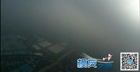

试着推了推油门,感觉力量大了不少,推油,逆风,抛!!!!!!,飞机顺利升空,都不带掉高的,4S动力就是不一样,看了下OSD数据,三分之二油门速度达到80+。头戴VR眼镜,只能从第一视角看到飞机,看车飞机传回的影像,人旋转着方向是天线对准飞机。虽然能看到地面的建筑,但是整个屏幕的主色调都是灰蒙蒙的,感觉不是很通透,看了飞机的高度,100+,打算再网上飞飞,刚网上飞不一会屏幕里一片灰,啥也看不到了,很大雾的那种感觉,继续……继续……过了一会突然金灿灿的阳光,碧蓝的天空,可刚才的景象形成了强烈的反差,哇!!!!!美呆了!!!!我意识到,这个时候应该穿雾霾了,出于安全考虑,我看了下高度,还是100+。我又检查了下电流计,电容量,舵面反应等情况,一切正常,我放心不少,改为平飞,巡航着…………

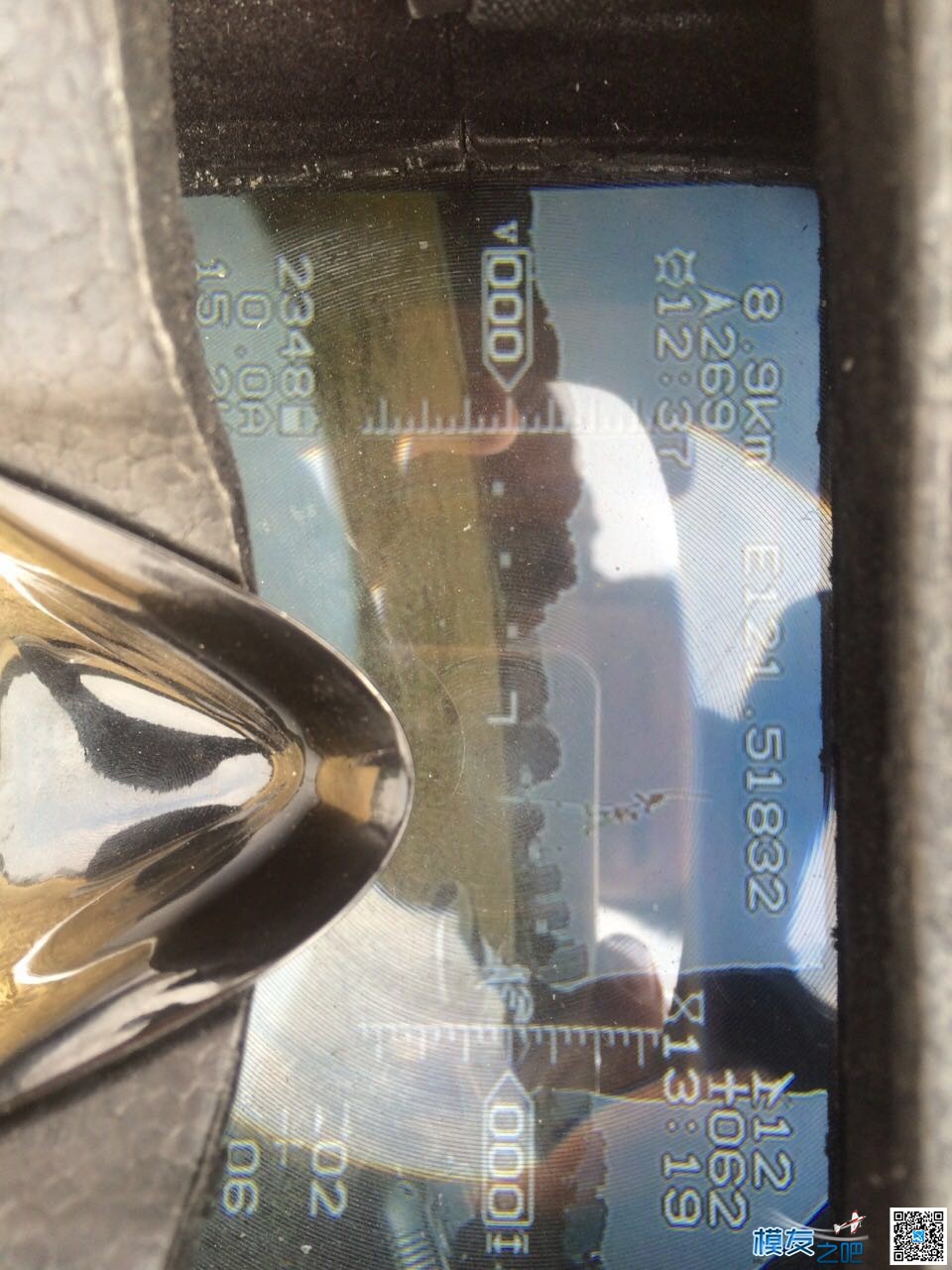

电流计!!!天呐,电流计没有读数了!!!这意味着真么,在百米高空,几公里开外,飞机失去动力了!!!!!我把油门拨杆关掉,再推,电流计还是没有任何反应,说明此事的飞机在空中无动力滑翔着,意识到这点我脑海里立马浮现出我当时组装这辆X8的时候,各种困难,各种克服,和测试时候的各种爽飞,而现在就要失去它了,我好后悔穿雾霾啊,早知道低点飞飞就好了,我的X8啊,想着要失去你了真的好难受,而且又是现在这种眼睁睁的看着失去你,更是痛苦!!!!看着图传信号渐渐的不稳定了,我使劲左右扭动脖子寻找信号最好的角度,地面上天气阴沉沉的,视屏那头阳光明媚,难道我真的是亲手把我的X8送去了天堂?????    待续…………
 楼主| 发表于 2017-2-21 13:33:55 | 显示全部楼层
正在我缅怀我即将逝去的X8时,我突然想起了以前以为前辈和我说过的,对于FPV来讲,有高度等于有一切,对啊,我的飞控供电是独立用稳压模块的,就算是电调挂了,飞控应该没挂,我迅速把飞机切换到定高定向模式,操控副翼,看着回家角度,使飞机瞄准家的位置。因为飞机在雾霾之上,我看不到地面,于是我开始慢慢调整升降舵使飞机下降高度,一方面也可以获得一些速度,不然没用动力滑翔状态,很容易失速。看着高度指示慢慢下降,速度指示慢慢上升,飞机似乎都按照我预想的动作进行着,距离数值也慢慢减小了,我不敢怠慢,始终紧盯屏幕时刻保持高度紧张,我侥幸的拨动着油门拨杆,希望飞机能恢复动力,试了几次都是徒劳的,飞机的电流计读数始终只有零点几,这不正常。。。。飘了不知道有多久,飞机还是离家有三公里左右,这简直是温水煮青蛙啊!!!急死我了!!!!又过了好久,飞机终于离家只有2公里了,此时飞机的高度也已经基本与雾霾平齐了,看了下速度,天呐,只有15公里/小时,天呐,进入了雾霾里感觉风向不稳定了很多(我们生活的大气分许多层,我们生活在对流层,很多的天气现象,风雨雷电都是在这层发生的,空气对流相当活跃,所以我们坐飞机的时候起飞和下降阶段遇到气流颠簸可能性比较大,进入到更高的平流层就超级稳定了,这个撤的有点远了,我们玩玩小飞机只有100多米的高度一般都是飞在对流层里的!哈哈)继续继续!我跑步都比这个快,冲浪者X8的滑翔性能真是好(飞机能飞就是速度快,这个速度不是飞机相对于地面静止物体的速度,而是飞机机翼相对于周围空气的运动速度,既然是相对速度理论上只要逆风足够大,飞机停在地上也能获得足够的升力而升空!!所以真实飞机,或者专业一点的飞控都有两个速度,空速和地速,其实可以把空速看成一个值---升力值! 真实飞机的地速一方面是计算航时,另一个更重要的方面是得出真空速,用于知道每公里油耗是多少,什么推力,什么高度最省油!不好意思啊,又扯远了!!!!)。因为我当时用的是U2SG飞控,也没有空速,我不知道飞机当前的空速(升力值),弄不好失速就完了,于是我再次大角度向下俯冲,获得航速,随着速度的提高,高度也迅速降低,地面建筑也能稍微看清楚了,改为平飞,飞机又滑了一段,哇,老天助我,飞机速度上50了,而且机头直指我的方向!距离,1500+   1000+   800+ 500+ 300+我摘下眼镜,抬头目测搜索着飞机!   只见我的X8在灰蒙蒙的天上 如一只身形矫健的燕子滑翔而来,哇!!!!!!!!这以外的惊喜让我高兴万分,这时候地面上刮起了大风,而且很不稳定,我意识到这样的飞对于我的降落是很不利的(飞机其实和船差不多,有点海浪,只要顶着浪走就有时候可能是唯一生路,在很多影视大片里面,比如《末日崩塌》《完美风暴》,飞机也是一样,逆风起飞,降落,最怕的就是侧风)又扯了!!!!没有动力的我啊,真是可怜,被大风一圈一圈吹着,在天上盘旋,一直找不到合适的降落角度!没事,反正不用动力,X8又是滑翔机,滑就滑,我也不知道过了多久,终于风向好了点,风速小了点,抓准机会!!!!!!我顺利的把飞机收了回来,从原来的失去,到后来的失而复得,这种感觉无以言表!!!!!而且着实让我体验了一把救世主的感觉,想象着那是一架满载乘客的客机,在天上出了机械故障,就是因为有一个沉着冷静帅气的机长,靠着多年的经验及魄力让大家转危为安,哈哈哈哈哈!!!!!(容我臭P一下下!!!)不过这种感觉还真的挺爽的,FPV的乐趣所在啊!!!!!!!!

雾霾下
分享下我的FPV经历  作者:飞自天蓝 968
雾霾上
分享下我的FPV经历  作者:飞自天蓝 4472
