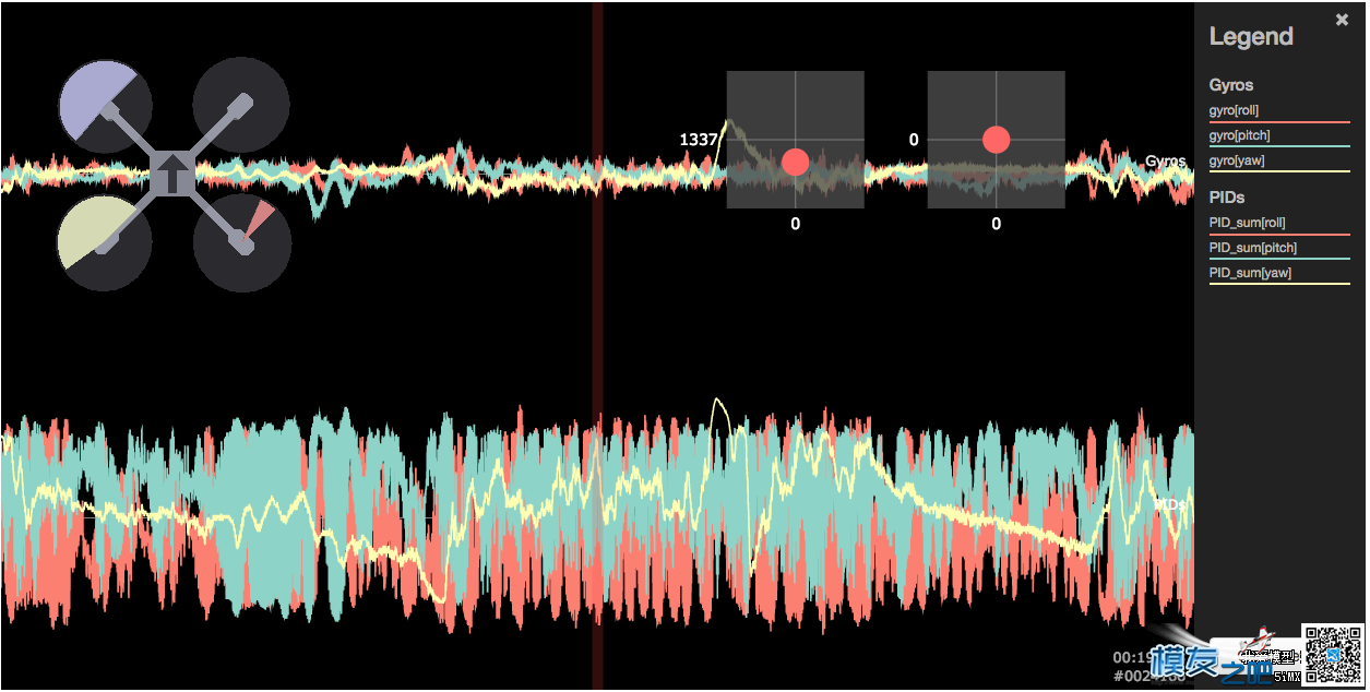

    其实bf固件的作者对详细调参有了很必要的说明和响应blackbox工具以及后来更新的log-blackbox工具都是为了铺助模友调参而存在的。
相关的链接:https://github.com/betaflight/betaflight/wiki/Gyro-&-Dterm-filtering-recommendations
国内也有模友写了依靠blackbox调参的帖子链接:http://www.moz8.com/thread-77633-1-1.html?_dsign=64f5f8e3 PID的正确打开方式 主题,产品,潮流,技术,如何 作者:Shedray 2945 很详细的用blackbox调参的说明书,但是我想很多人看了之后可能也是一头雾水,再加上调出飞行记录的速度过于缓慢(这个可能是我的问题),调出来的机子并没有什么提高就得出了作者帖子没有参考性这一说。其实还是那句话,存在必有理,只不过是我们不会用而已。

      首先现将我们飞机的roll,pitch和yaw的P PID的正确打开方式 主题,产品,潮流,技术,如何 作者:Shedray 1795 ,I,D三值调的很小,这样做的目的就先买个关子,待会再说。至于其他的Rate值就先填成自己平常的手感值。
      我们主要考虑的其实就是roll,pitch和yaw三个分别对应的pid值。
      其中P是决定我们飞机能够快速响应的关键。那么有人就说了,什么叫快速响应,其实就是当你拨动遥控摇杆时候它能很快的响应到你拨的那个位置。举个例子来说,就是你给飞机一个roll=100,飞机从roll=0开始响应,你一拨它就立马响应到roll=100,这样就显得跟手,无延迟。最完美的调参原则是P在D值最小的情况下最大。
     D值是为了修正P值过大而存在的,抛开繁琐的pid数学公式和衍化模型,我们调参的时候就只要知道D是为了修正P过大而存在的。p过大直接造成的是飞机的快速抖动,这时候加D值就是为了消抖。但是一味的加D好吗?答案是不好!D会增加电机的负载,直接导致了费电!
   至于I值其实就是修正累计错误,当让飞机成一定角度飞出去,没打杆,但是飞机自己就栽头或者上扬,这就是累计错误。其实I值的调控是个很直觉的东西。飞行时候注意有无不同于D值过小的抖动,换句话说就是缓慢的抖,这时候加I肯定没错!
    好叻!现在我们知道PID是干什么的了就赶紧拿飞机,先把三轴各自的PID值调的尽量小。开始调参
   先是Roll的P值给个差不多的值,飞行!飞行中左右打Roll杆,看看是否跟手,如果太软就继续加,值出现轻微抖动就根据抖动时的P值稍微减点就确定P值。
   然后Pitch和Yaw的P值也是通过左右打杆来确定的最好的值也是出现轻微抖动时候P值稍微减后的
   确定之后,就再飞一圈,先左右拨Roll杆,然后Pitch然后Yaw,注意这时拨Roll的时候Pitch,Yaw杆是不动的,因为是看曲线分析,所以尽量保持单一变量。
   这时候我们所要做的就是导入黑匣子看看你的曲线然后进而确定D值,然而因为回家东西多,没得飞,所以通过黑匣子分析曲线确定D值的思路仅仅是个想法我还没实现。所以就先略过,回学校后再详细出分析贴。但是根据blackbox分析是可以精准的确定D值的。毕竟是科学主义思路。另外根据Skizto大神的思路,不用blackbox也能调教好,所以可以接着看
   确定好三轴P值之后,就是D值的确定,D是消抖,所以从我们设定的初值开始。然后你就慢慢加加到你飞机不抖为止你的D值如果此时的D值距离你初始的D值很大,就要考虑是否是P值还不够好造成的。如果你加的D值幅度不大ok!很完美的PD参数。Over!
  同样是单一变量原则依靠左右打杆慢慢确定三轴的D值。
   再然后就是I值知道了I值是修正累加错误,而且I不影响PD,所以不说,直接飞,目视是看不出来的,让飞机斜着往前飞,自己看着屏幕上的参照物,尤其是前方的树冠等等,角度不变千万别加I,变了你就加但是别加太大,会让飞机飞起来像是robot。
   同样是三轴依次确定,直到满足效果好的状态!over!调参结束!
   其实结合Blackbox的理念可以很精准的找到合适的I D值,相关的调参贴我会陆续实现出来。
   第一次发技术贴算是班门弄斧了一下下仔细看完实际上也没说什么就是Skito大神的调参方法具体可以直接跳:
      http://tckfpv.com/找相关的视频,也可以直接翻墙看!
    后续的blackbox调参会继续挖掘学习!

发表于 2017-1-31 10:01:54 | 显示全部楼层
用带存储卡槽的飞控,导出bb记录就很快了呀,你F3板载缓存也就十分钟顶天了。用F3 EVO,Ominibus这种带卡槽的,4GB卡足够记录好几个小时的,瞬间导出bb记录。
发表于 2017-1-31 10:04:40 | 显示全部楼层
路过来学习
 楼主| 发表于 2017-1-31 10:06:23 | 显示全部楼层
飞鸟翌 发表于 2017-1-31 10:01 PID的正确打开方式 主题,产品,潮流,技术,如何 作者:Shedray 1981
用带存储卡槽的飞控,导出bb记录就很快了呀,你F3板载缓存也就十分钟顶天了。用F3 EVO,Ominibus这种带卡槽 ...
是我的飞控问题PID的正确打开方式 主题,产品,潮流,技术,如何 作者:Shedray 6091
