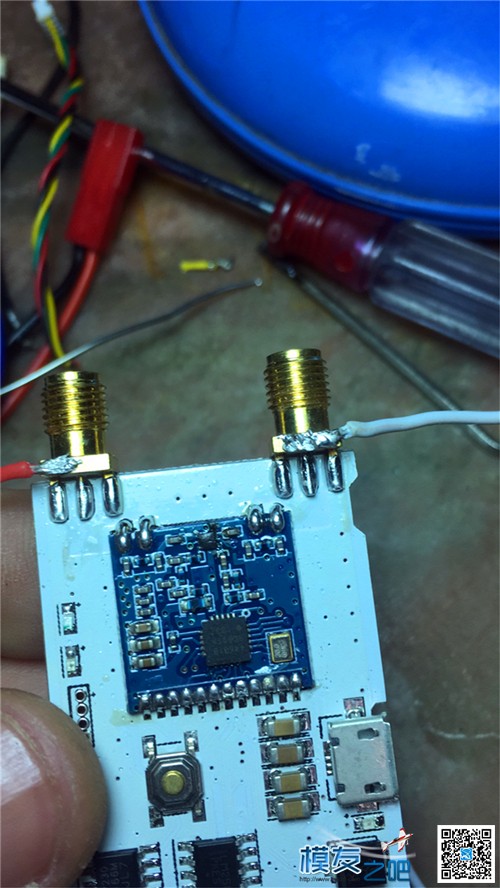

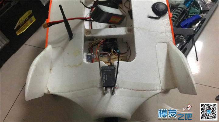

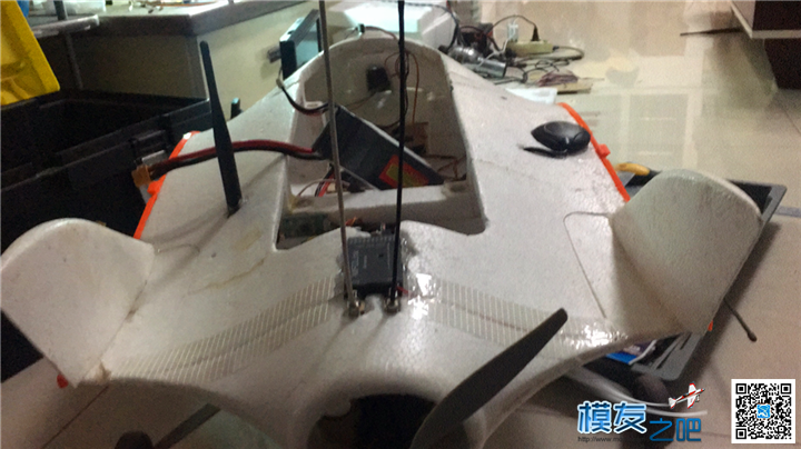

发表于 2017-2-11 19:59:58 | 显示全部楼层 |阅读模式
我的天行者X8,果子433安装在电机上方,拉锯出去400MW小功率,X.X公里后返航,一转头信号就从100%直接跌落到0%。
根据枫叶大神的指导,给果子焊了两根地线,X,X公里信号稳定,转头不在掉信号,相比之前同样功率下,距离远了很多。
具体远了多少,脑补吧,最近管得严。(公式=X.X公里<X,X公里)。
(测试天气雾霾+多云)
(我是PPM直连,换了枫叶的偶极天线,遥控一直挂在胸口。如果能用转发模式,把天线架高1.5-2.0M,估计距离还会增加。)
这是一个无损的改装,有兴趣的朋友可以试试。
我直接发图吧,地线长度165MM。

我的433也做了地网 确实有效果
