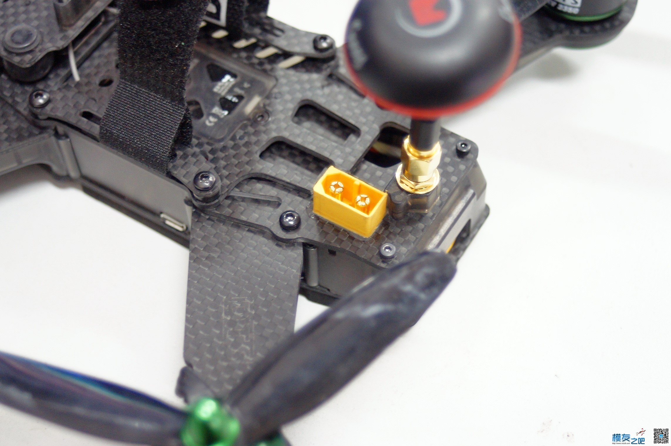

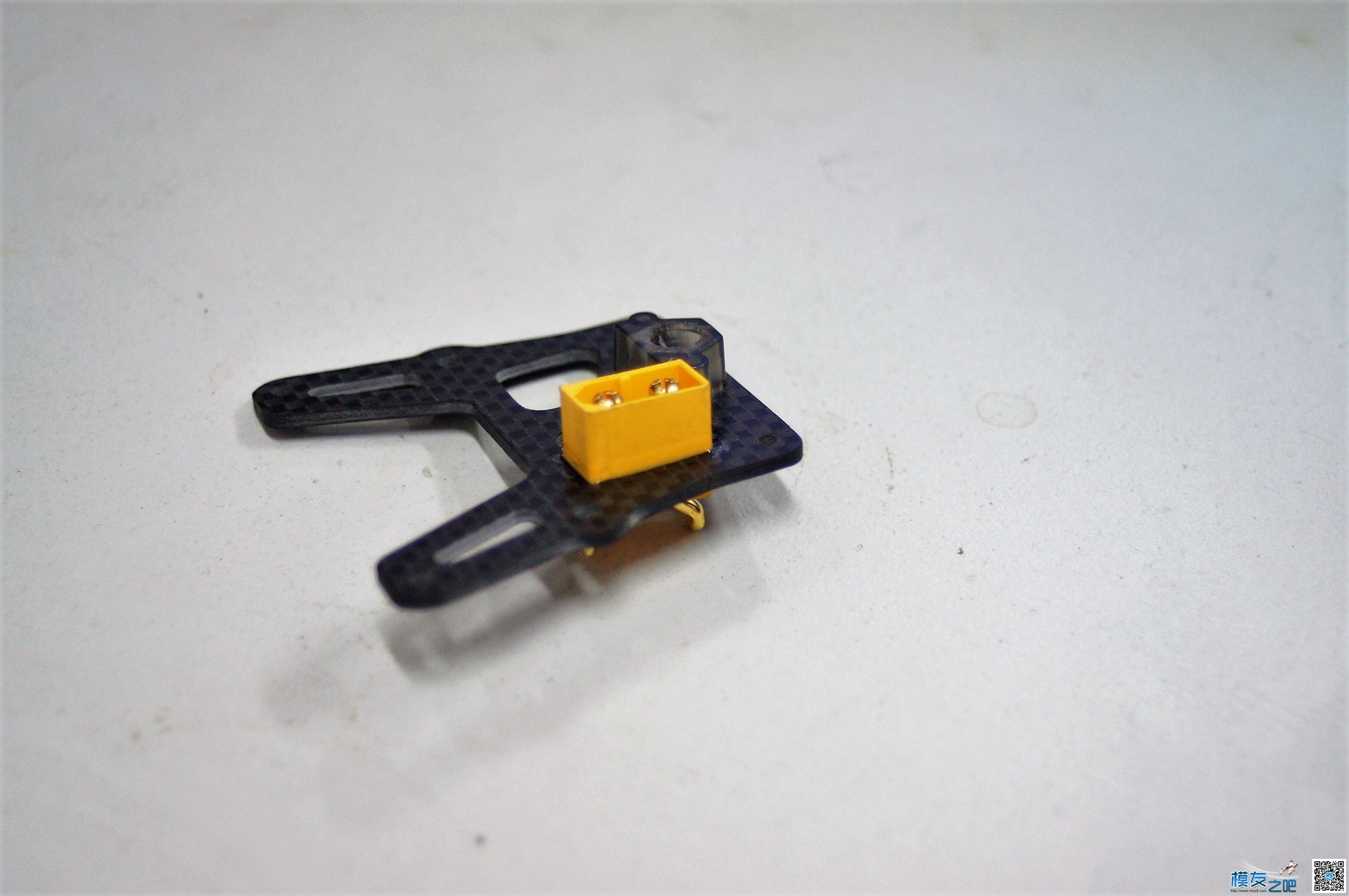

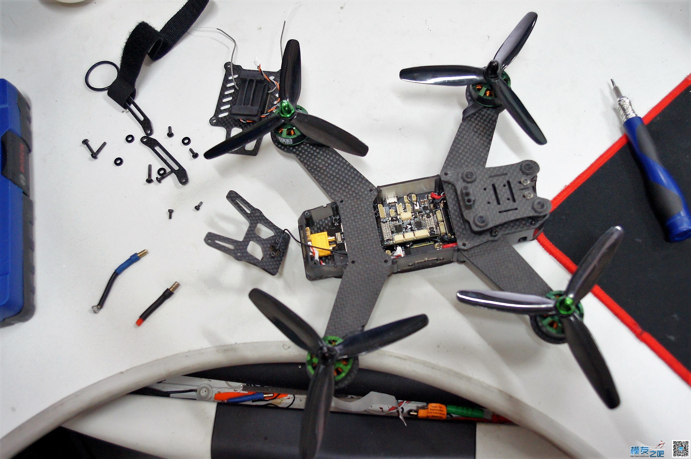

先吐个槽!最近迟迟没有发帖是因为一个设计的缺陷。
DTS—Q220评测 《遥控篇》各种接收机链接方法 打造自动挡... 固定翼,直升机,电池,图传,电机 作者:宿宿-墨墨他爹 6969 DTS—Q220评测 《遥控篇》各种接收机链接方法 打造自动挡... 固定翼,直升机,电池,图传,电机 作者:宿宿-墨墨他爹 8504

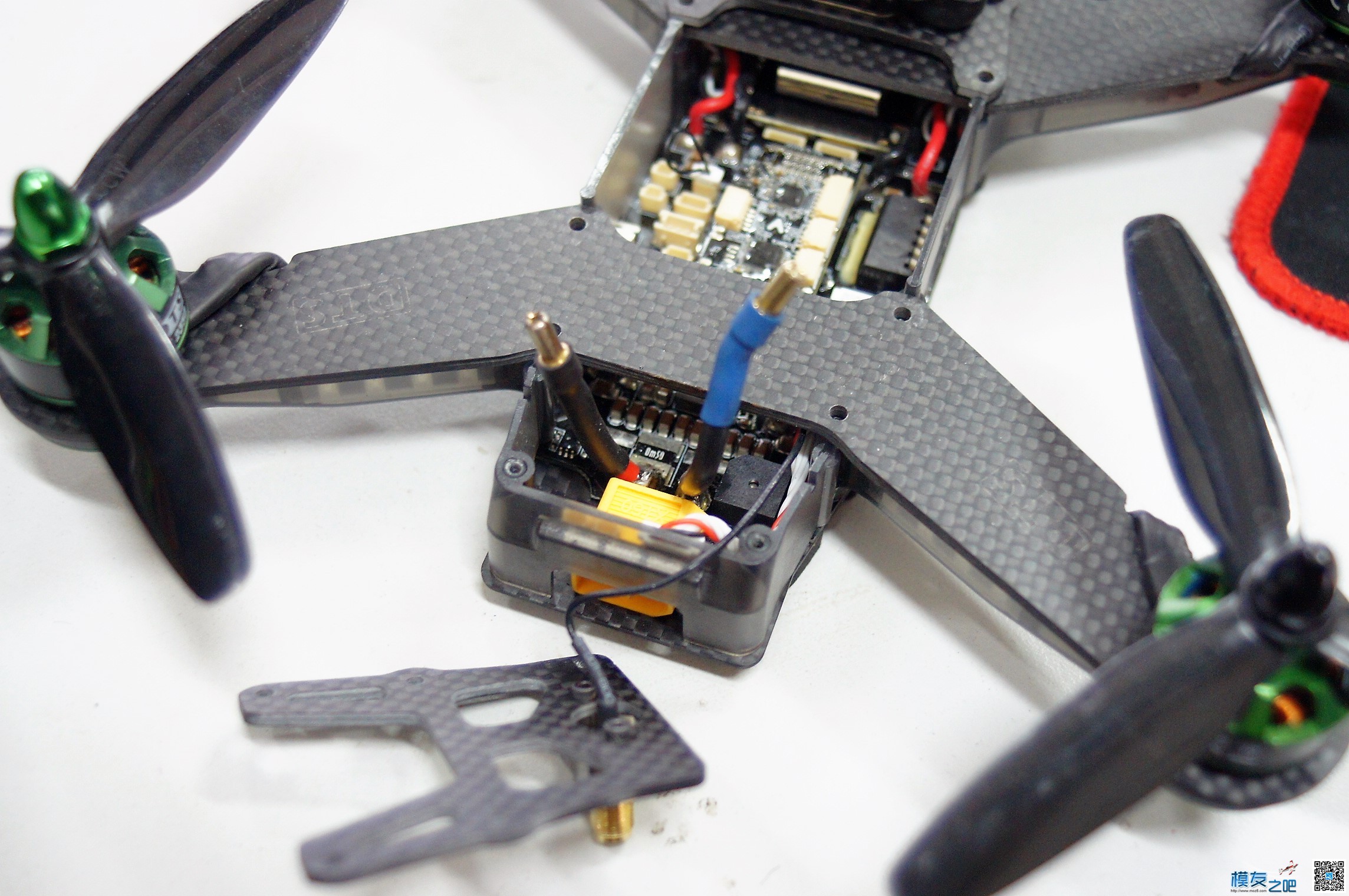

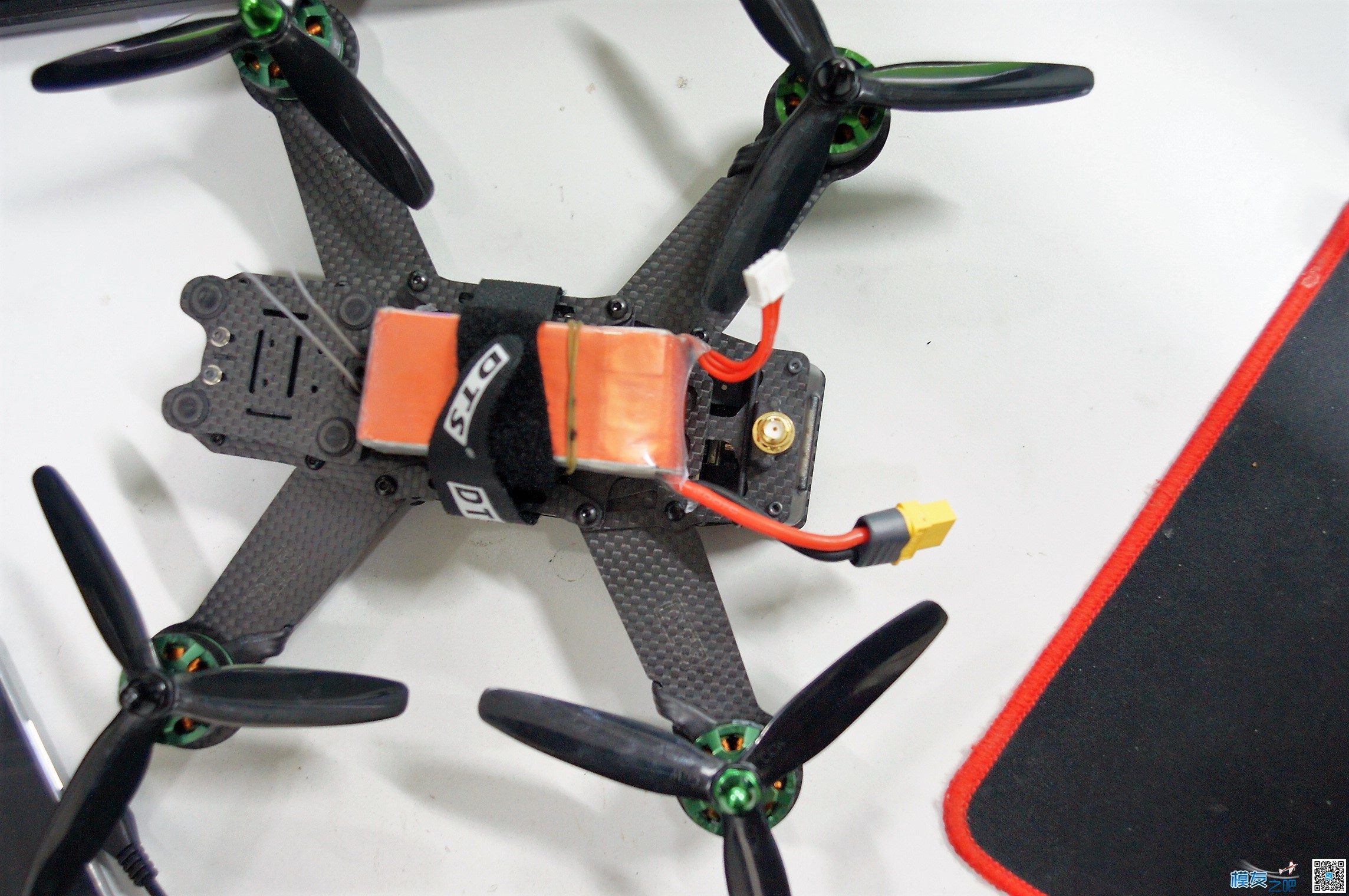

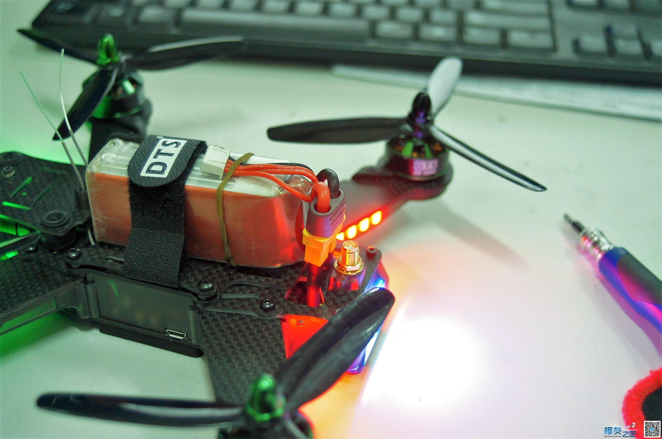

因为电池插在尾部,缺点有几个!
第一个是要求电池线长一点要不够不着生拉硬拽插上最终导致电池插头受损。已经有几个铜丝断了。
DTS—Q220评测 《遥控篇》各种接收机链接方法 打造自动挡... 固定翼,直升机,电池,图传,电机 作者:宿宿-墨墨他爹 123

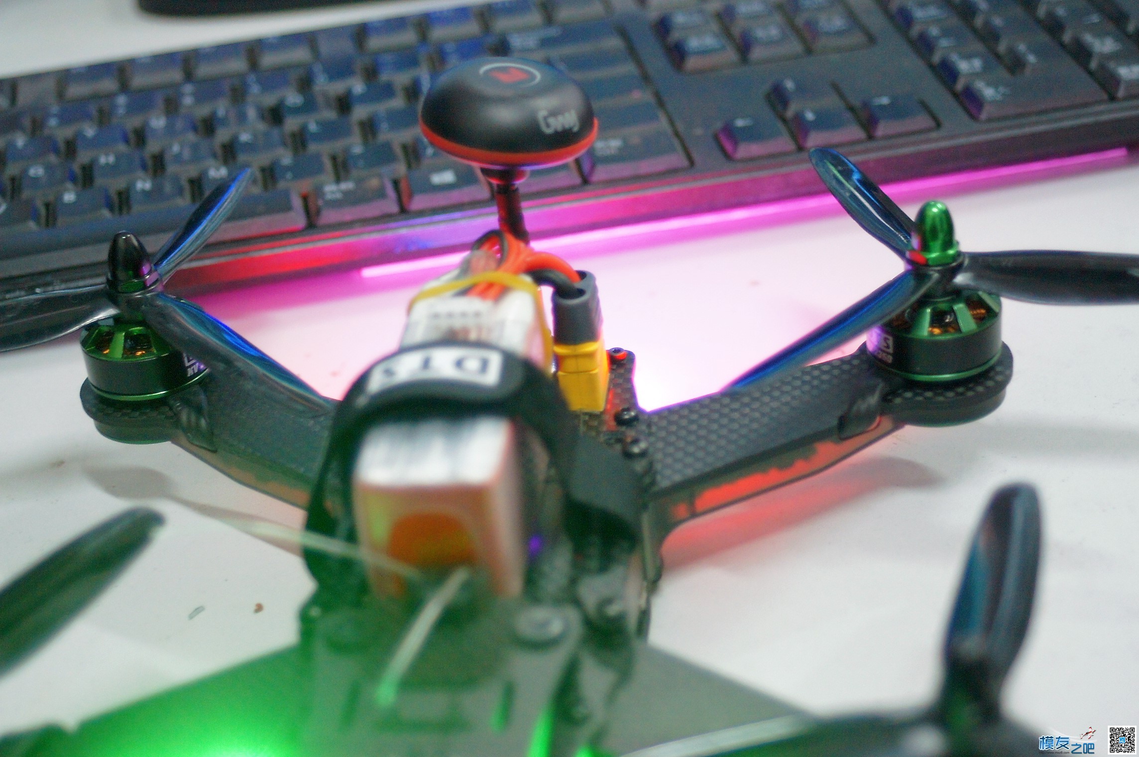

第二个问题是炸机扎到尾部会导致电源插座受损,这可不是小事!动辄70C电池一旦短路结果就是着火啊!
DTS—Q220评测 《遥控篇》各种接收机链接方法 打造自动挡... 固定翼,直升机,电池,图传,电机 作者:宿宿-墨墨他爹 6444

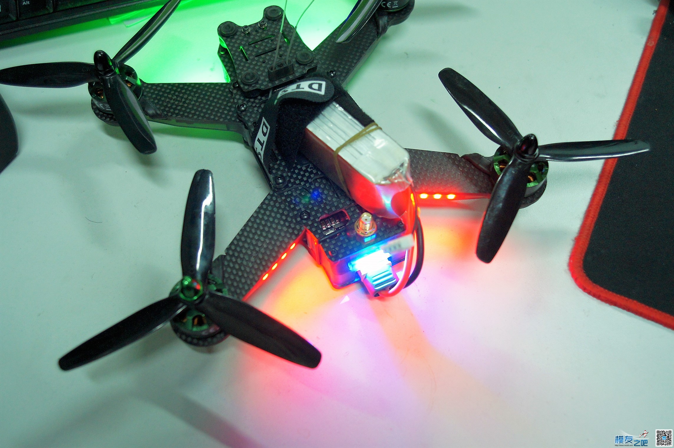

第三就算是没有炸到短路着火的这个级别,伤到分电板也不是小事,上次有个大师提醒我的图片大家鉴赏一下。
DTS—Q220评测 《遥控篇》各种接收机链接方法 打造自动挡... 固定翼,直升机,电池,图传,电机 作者:宿宿-墨墨他爹 3422
第四电池的线要绕过图传,一定要绑上,要不被桨打到不是线断就还是着火!我飞的时候还真是挺担心的!原来打到过!
DTS—Q220评测 《遥控篇》各种接收机链接方法 打造自动挡... 固定翼,直升机,电池,图传,电机 作者:宿宿-墨墨他爹 5114
我原来做过几个插座焊在分电版上的穿越,但是基本都是正X结构的!插在里面,电池放下面,从各个角度炸基本都很难够到!万一要真是这么巧!我也就认了!
DTS—Q220评测 《遥控篇》各种接收机链接方法 打造自动挡... 固定翼,直升机,电池,图传,电机 作者:宿宿-墨墨他爹 444

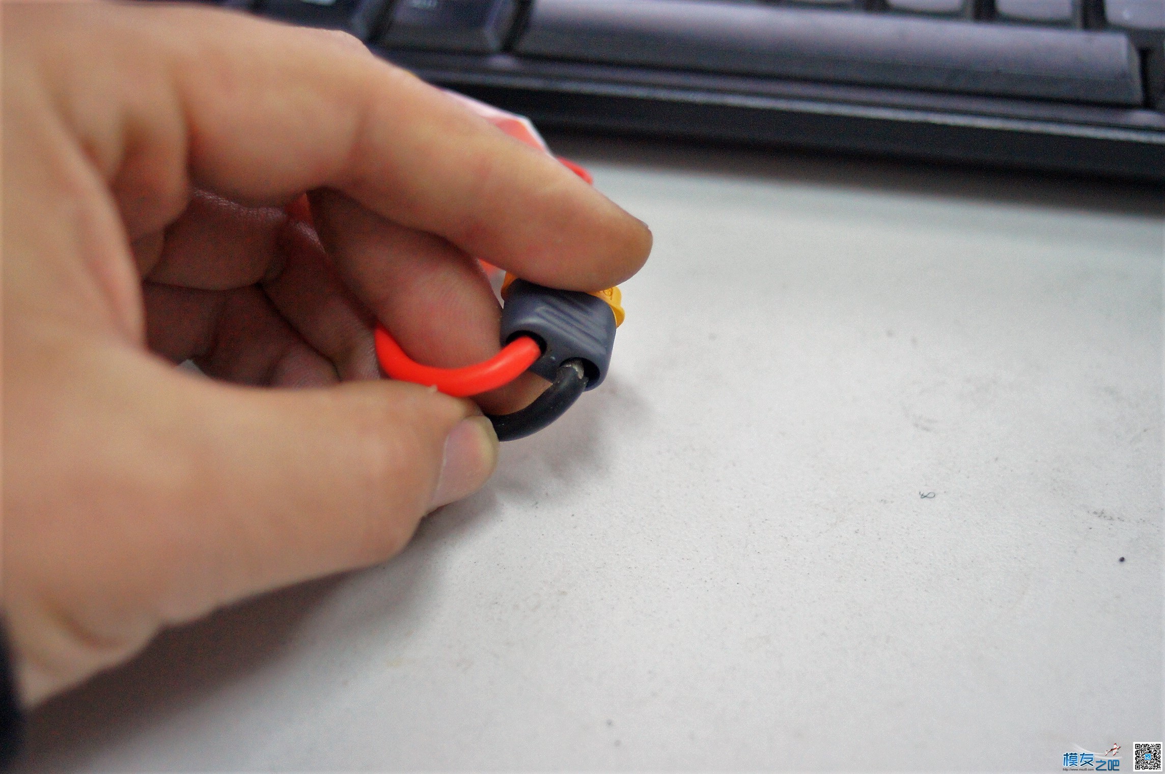

这个伸出来这么远。厂家的技术员赶紧改进吧!为了不破坏飞机结构我做了个临时的插头解决电池的问题。但是这不是长久之计,早晚有一天插反飞机烧了! DTS—Q220评测 《遥控篇》各种接收机链接方法 打造自动挡... 固定翼,直升机,电池,图传,电机 作者:宿宿-墨墨他爹 3017 DTS—Q220评测 《遥控篇》各种接收机链接方法 打造自动挡... 固定翼,直升机,电池,图传,电机 作者:宿宿-墨墨他爹 8484 DTS—Q220评测 《遥控篇》各种接收机链接方法 打造自动挡... 固定翼,直升机,电池,图传,电机 作者:宿宿-墨墨他爹 8401 DTS—Q220评测 《遥控篇》各种接收机链接方法 打造自动挡... 固定翼,直升机,电池,图传,电机 作者:宿宿-墨墨他爹 6444 DTS—Q220评测 《遥控篇》各种接收机链接方法 打造自动挡... 固定翼,直升机,电池,图传,电机 作者:宿宿-墨墨他爹 4947

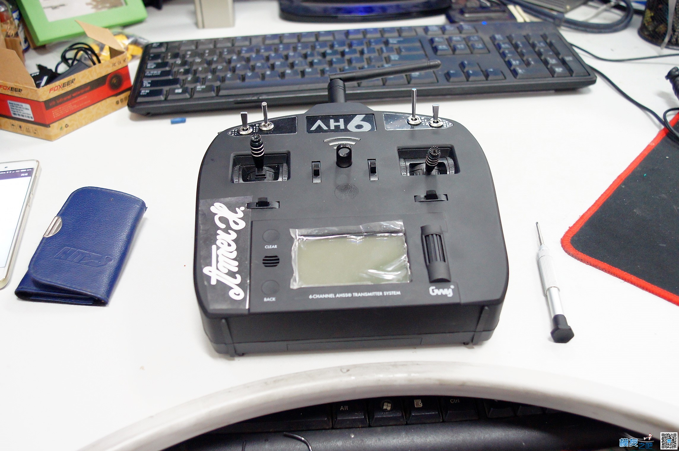

说正题!这次来评测遥控器!AH6T
DTS—Q220评测 《遥控篇》各种接收机链接方法 打造自动挡... 固定翼,直升机,电池,图传,电机 作者:宿宿-墨墨他爹 9503 DTS—Q220评测 《遥控篇》各种接收机链接方法 打造自动挡... 固定翼,直升机,电池,图传,电机 作者:宿宿-墨墨他爹 8923

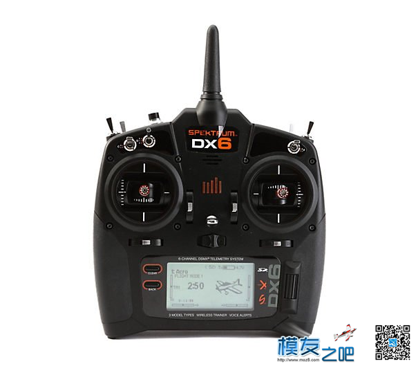

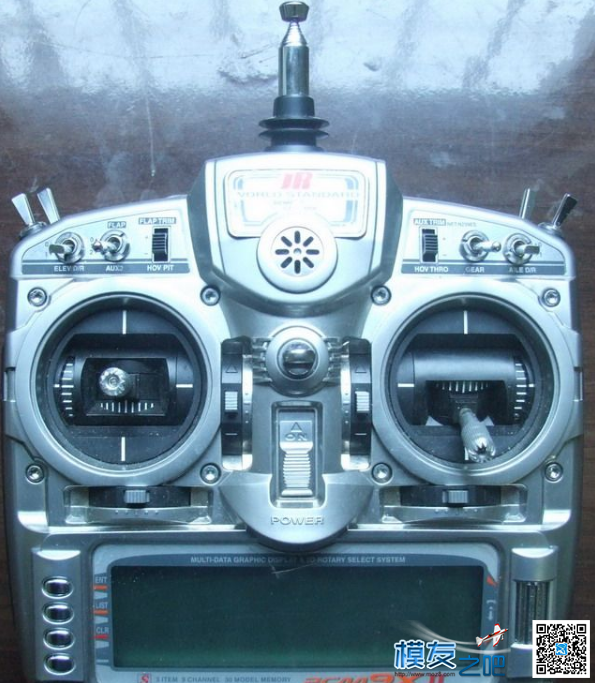

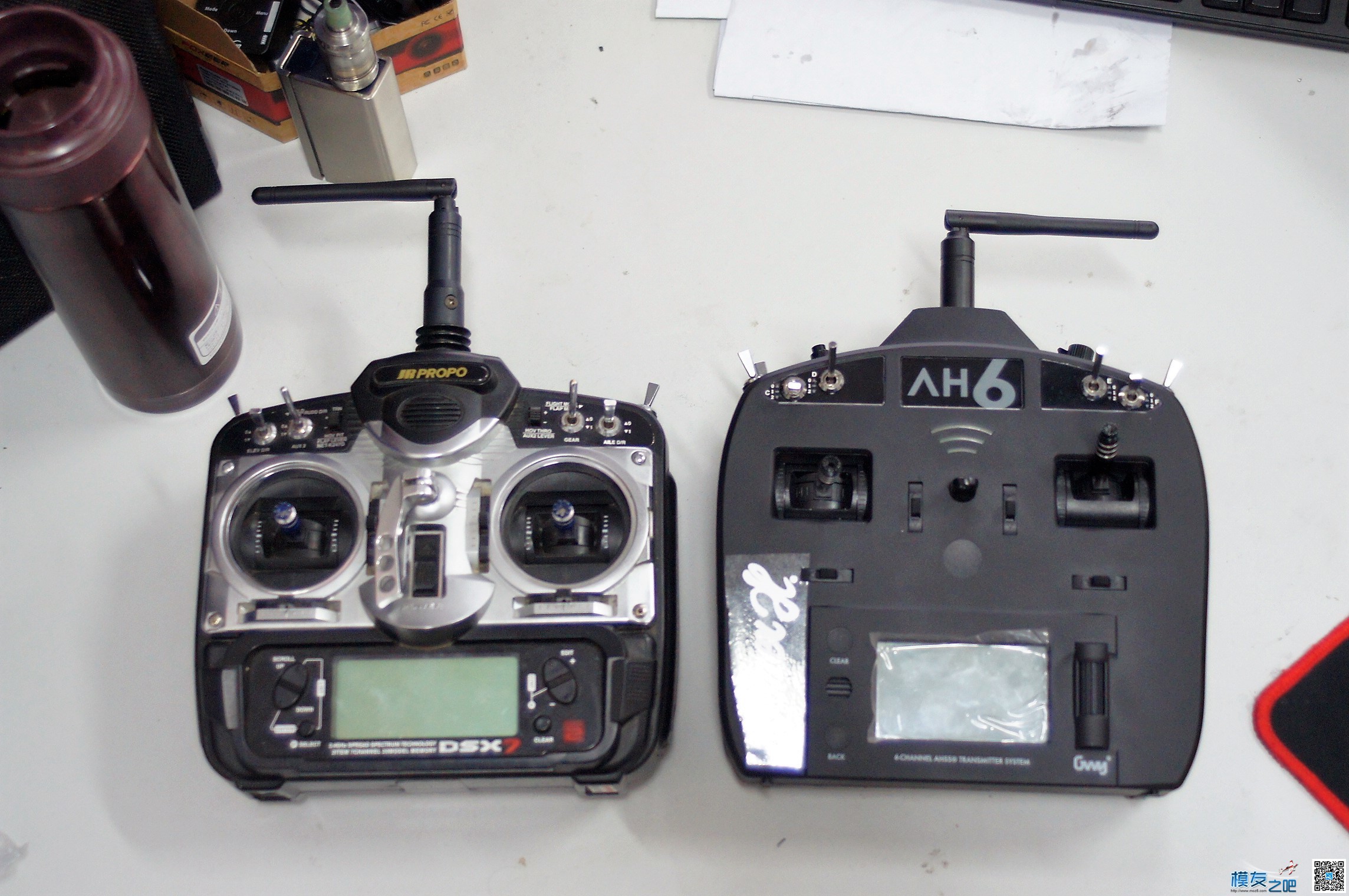

谁见到谁说这不就是地平线的DX6吗?嗯!除了长得丑点还真就是DX6
DTS—Q220评测 《遥控篇》各种接收机链接方法 打造自动挡... 固定翼,直升机,电池,图传,电机 作者:宿宿-墨墨他爹 5453 DTS—Q220评测 《遥控篇》各种接收机链接方法 打造自动挡... 固定翼,直升机,电池,图传,电机 作者:宿宿-墨墨他爹 1983
我原来用过DX9,地平线的遥控器好多大神都在用,我也蹭过好几个地平线的遥控器!
这款遥控器的外形说不上丑,人家要是发贴纸啥的还方便帖呢!(你要是不发贴纸我就鄙视你)外观方面见仁见智,你说好看还是不好看?这是主观审美,我就是觉得比较个性,但是在国内控里,我要给他点个赞。怎么说也是自主设计的比那些抄JR和FUTABA的厂家强多了!像FrSKY那样直接用JR以前的模具的厂商我都懒得评价。比亚迪F3你说你不是卡罗拉,要不是后来你改邪归正了,早晚得黄。
DTS—Q220评测 《遥控篇》各种接收机链接方法 打造自动挡... 固定翼,直升机,电池,图传,电机 作者:宿宿-墨墨他爹 9565 DTS—Q220评测 《遥控篇》各种接收机链接方法 打造自动挡... 固定翼,直升机,电池,图传,电机 作者:宿宿-墨墨他爹 8355 DTS—Q220评测 《遥控篇》各种接收机链接方法 打造自动挡... 固定翼,直升机,电池,图传,电机 作者:宿宿-墨墨他爹 9170 DTS—Q220评测 《遥控篇》各种接收机链接方法 打造自动挡... 固定翼,直升机,电池,图传,电机 作者:宿宿-墨墨他爹 7155

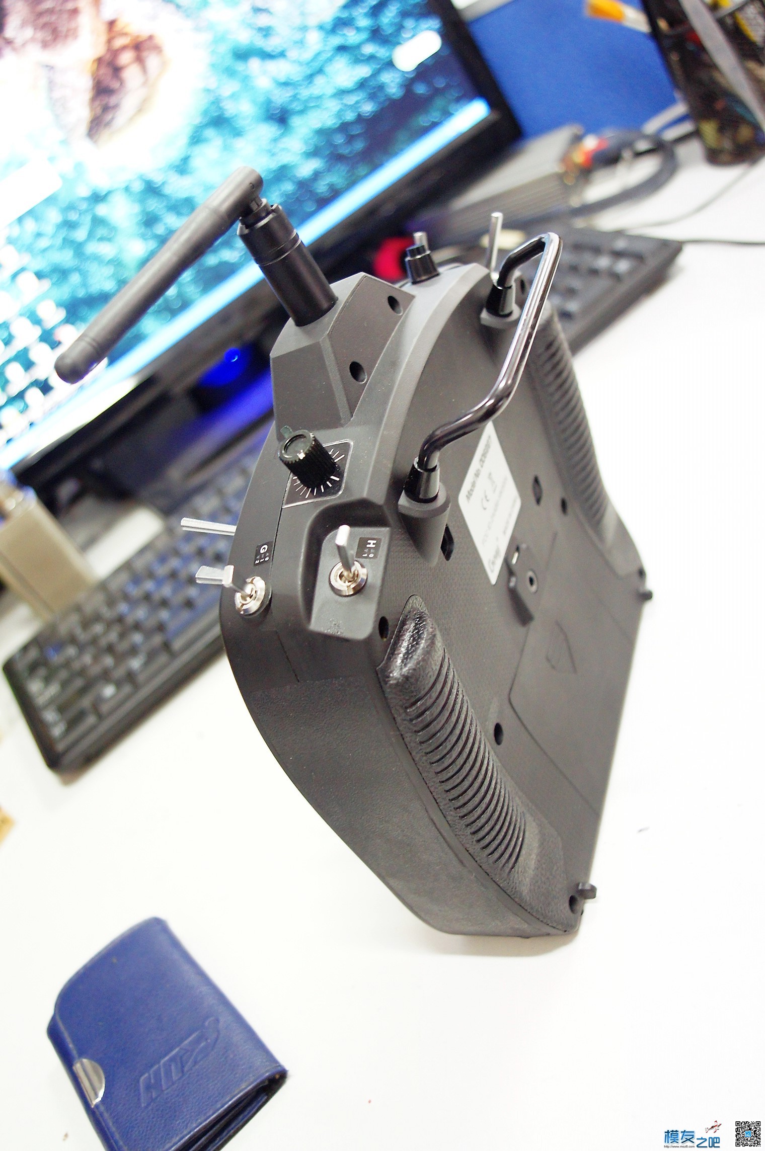

人体工学方面这个遥控器做的还凑合除了有防滑胶啥的(虽然胶的造型略显稚嫩)大小尺寸也是很合理的!各按键位置合理,各种操作无干扰。
DTS—Q220评测 《遥控篇》各种接收机链接方法 打造自动挡... 固定翼,直升机,电池,图传,电机 作者:宿宿-墨墨他爹 9202 DTS—Q220评测 《遥控篇》各种接收机链接方法 打造自动挡... 固定翼,直升机,电池,图传,电机 作者:宿宿-墨墨他爹 9523
有人说它大!我倒是觉得正好,在左边和右边掰杆的时候还是有一定的方便性的,我用过一些小遥控器,手大边上老挤着掰边上很费劲,这对飞行是有干扰的!要不就得捏着飞!
DTS—Q220评测 《遥控篇》各种接收机链接方法 打造自动挡... 固定翼,直升机,电池,图传,电机 作者:宿宿-墨墨他爹 1569
说说这款遥控器的手感。
这款遥控器的手感偏硬(跟JR比),回中感良好,飞久了可能会累我倒是无所谓,油门没有颗粒感,(后来发现没有拧颗粒感螺丝)各开关清脆有吸入感。开关位置对于我这种手大小的人刚刚好,能够到,不干扰。总体感觉不太像山寨的遥控器,有点像是外贸货的感觉,不知道这家厂商是不是给XX线干代工的!但从手感来说比华XX、天XX、F……S强多了(对于乐X我都懒得说!不跟玩具比较)。完全脱离了玩具控,已经很接近JR、futaba的手感,超级像地平线。要是地平线不退出中国市场还有点竞争力,地平线走了,售后维修国内就都别想了!地平线的控还没有J和F耐操,滚轮老是坏。麻烦一大堆

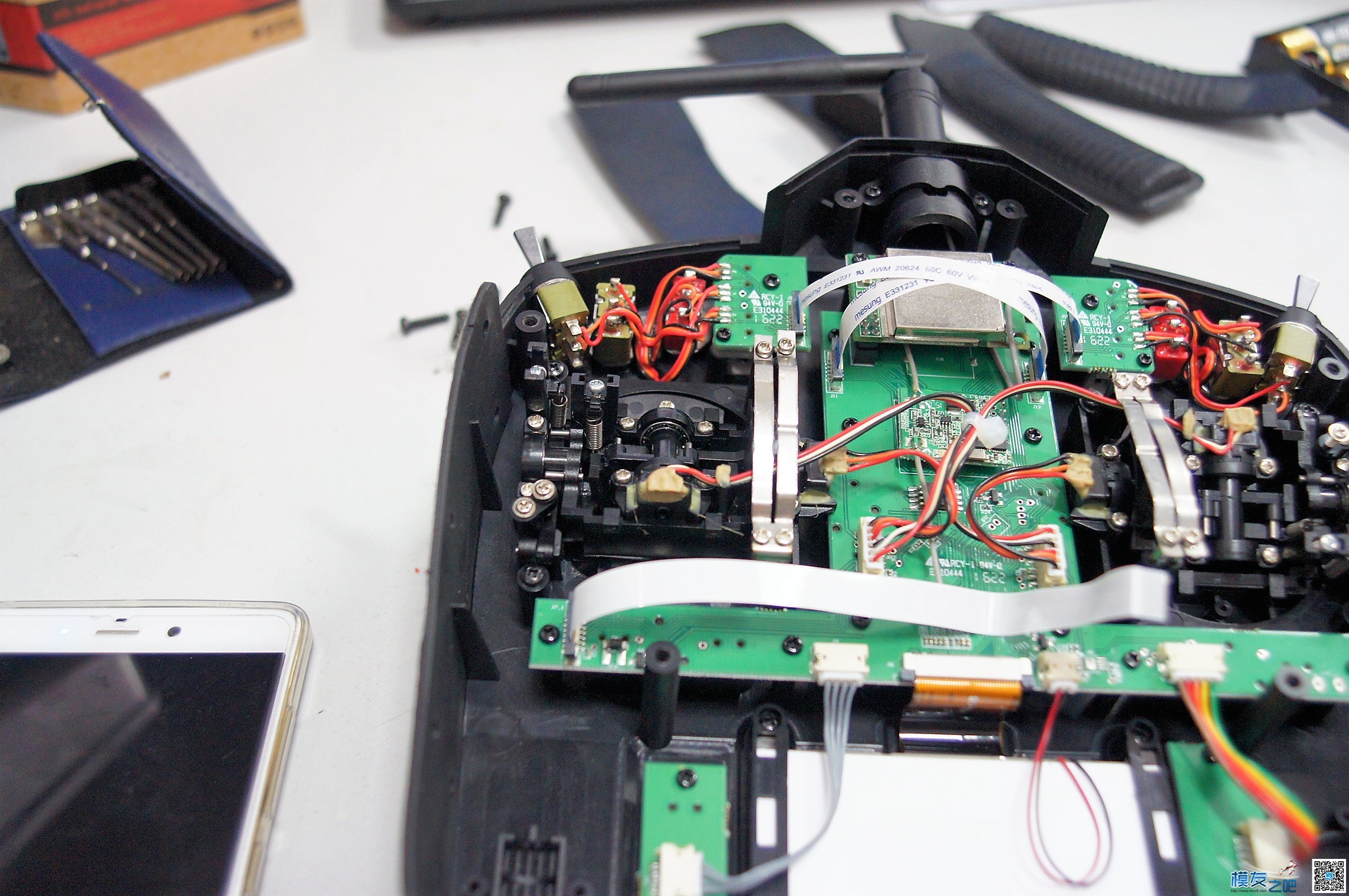

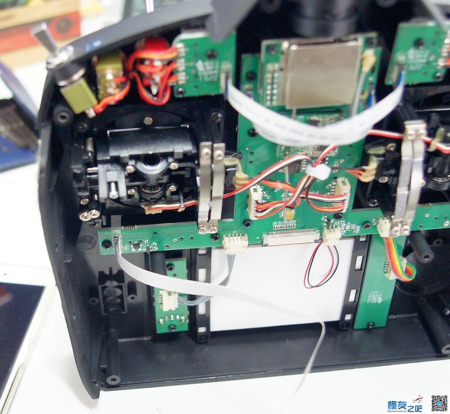

外观说完了说说内部结构!
DTS—Q220评测 《遥控篇》各种接收机链接方法 打造自动挡... 固定翼,直升机,电池,图传,电机 作者:宿宿-墨墨他爹 3974 DTS—Q220评测 《遥控篇》各种接收机链接方法 打造自动挡... 固定翼,直升机,电池,图传,电机 作者:宿宿-墨墨他爹 2871 DTS—Q220评测 《遥控篇》各种接收机链接方法 打造自动挡... 固定翼,直升机,电池,图传,电机 作者:宿宿-墨墨他爹 7848
这个控采用的是双轴承的设计,手感大大滴好!!
DTS—Q220评测 《遥控篇》各种接收机链接方法 打造自动挡... 固定翼,直升机,电池,图传,电机 作者:宿宿-墨墨他爹 2952 DTS—Q220评测 《遥控篇》各种接收机链接方法 打造自动挡... 固定翼,直升机,电池,图传,电机 作者:宿宿-墨墨他爹 5828
力度调节做的也很到位哦!左右轴向都有可调节的设计。能够轻松地找到合适手感。但是弹簧用的略粗。我感觉还是有点硬,也可能是我的主力控用了太多年了!(7年!哇!够久的)
DTS—Q220评测 《遥控篇》各种接收机链接方法 打造自动挡... 固定翼,直升机,电池,图传,电机 作者:宿宿-墨墨他爹 3472 DTS—Q220评测 《遥控篇》各种接收机链接方法 打造自动挡... 固定翼,直升机,电池,图传,电机 作者:宿宿-墨墨他爹 9641
结构怎么就这么像地平线呢!其他没毛病!就是这个滚轮呀!不知道会不会像地平线一样寿命感人!

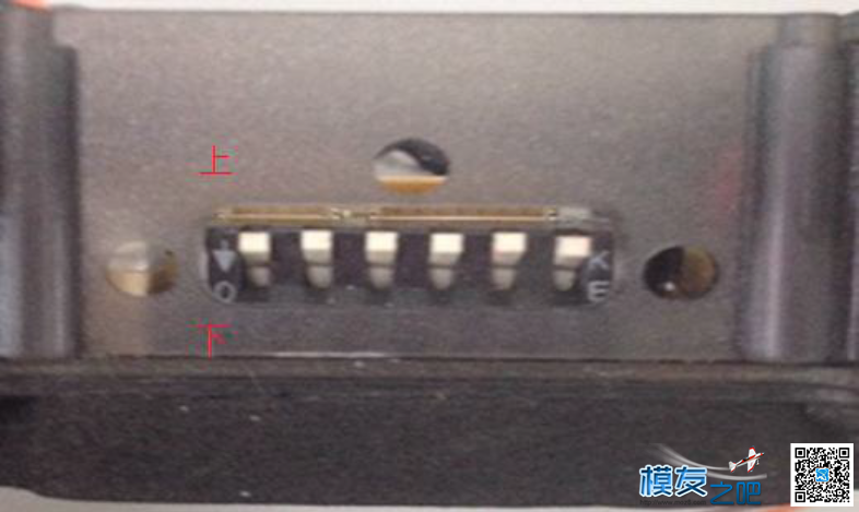

2、 将Q220处于关机状态,将DSM卫星接收机直接与数据线(出厂默认已插好D线)连接,同时,将 6个拔码开关拔到上边。(注意,6个开关往上拨,飞机LED灯会闪,并且有蜂鸣声)见下图:
DTS—Q220评测 《遥控篇》各种接收机链接方法 打造自动挡... 固定翼,直升机,电池,图传,电机 作者:宿宿-墨墨他爹 6259
特别注意:值钱就值钱在这啦!别的飞机看我后面的补充。
3、发现DSM卫星接收机的灯会闪亮。(此时不理会蜂鸣器声音和闪灯,但要确保电池电压是饱满的)

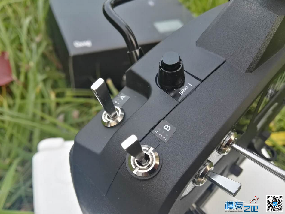

4、按住Spektrum遥控器的对码按钮不放,同时打开Spektrum的遥控器的电源开关,此时进入对码状态,等对码成功后,松开对码按钮。此时,DSM卫星接收机的灯变为长亮

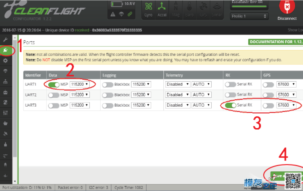

5、将6组拔码开关拔到下边。设置一组FPV图传的频点,
(其他飞机对频)

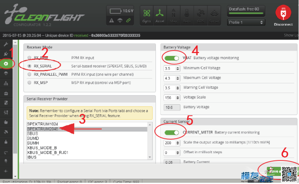

1、进入CLI,输入set spektrum_sat_bind=9(此处的数字为1~9每次试一个),回车,save,回车
2、断开USB连接,上电
3、此时看到卫星在快闪,打开遥遥控器对频
4、卫星熄灭后常亮,对频成功,没有常亮从1开始,换个数字
5、如对频成功,断电,从新连接电脑把spektrum_sat_bind=0,回车,save,回车

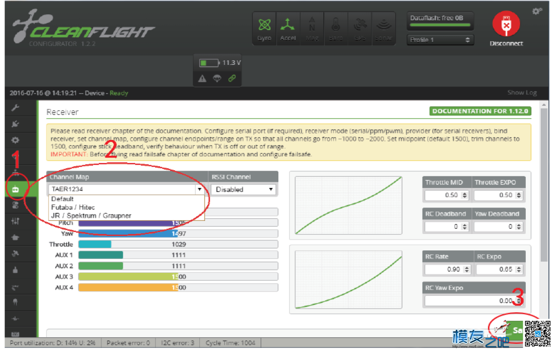

6、将电池从Q220上拔下,将遥控器的油门位置放在最低位置。再重新打开遥控器电源开关,Q220插上USB线和电池线,把Q220通过USB线连接到电脑。打开CleanFlight软件,点击右上角的“Connect”按钮,按下图设置DSM的参数配置
DTS—Q220评测 《遥控篇》各种接收机链接方法 打造自动挡... 固定翼,直升机,电池,图传,电机 作者:宿宿-墨墨他爹 5284 DTS—Q220评测 《遥控篇》各种接收机链接方法 打造自动挡... 固定翼,直升机,电池,图传,电机 作者:宿宿-墨墨他爹 1362 DTS—Q220评测 《遥控篇》各种接收机链接方法 打造自动挡... 固定翼,直升机,电池,图传,电机 作者:宿宿-墨墨他爹 8287
7、确认自己的遥控器的制式(详见您的接收机说明书介绍),选择该接收机通道顺序是JR的输出方式。(上图步骤2中的下拉菜单选JR/Spektrum/Graupnner)
8、以上3个图,每一个图选择好之后,一定要点击“SAVE” 或“SAVE and reboot”菜单按扭,将自动进行保存和重启设备。

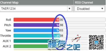

建议油门行程落在1100到1900之间,这样油门杆在最低位时候就会低于1100,使得油门在最低位置到油门开始有动作的位置之间有一定行程,确保不会轻易就触发油门动作。如果油门最低位与油门零位重叠或超过,将造成无法解锁。同时航向(Yaw或Rudd)的有效行程不要刚好覆盖机械极限行程,也就是说,当您设置航向行程落在1100到1900时候。那么要确保实际的机械行程大于800(1900-1100=800),这样,当航向杆低于1100时,就触发上锁信号,实现上锁;当航向杆位高于1900时,触发解锁信号,实现解锁。否则,可能无法解锁。
由于接触误差和机械间隙,以上数字可能发生漂移。但大体方向不变。

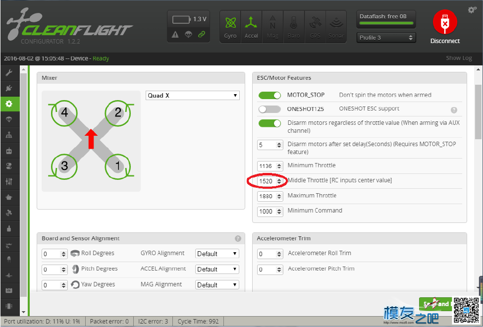

1、将遥控器和Q220都接通电源,将Futaba 的遥控器与SBUS的接收机对好码,设置好通道总行程和正逆转,具体设置方法请参考您购买遥控器和接收机时候所配套的的说明书。
2、将遥控器的油门位置放在最低位置。再重新打开遥控器电源开关上电,Q220插上USB线和电池线,把Q220通过USB线连接到电脑。打开CleanFlight软件,点击右上角的“Connect”按钮,按下图设置SBUS接收机的参数配置:
DTS—Q220评测 《遥控篇》各种接收机链接方法 打造自动挡... 固定翼,直升机,电池,图传,电机 作者:宿宿-墨墨他爹 2070 DTS—Q220评测 《遥控篇》各种接收机链接方法 打造自动挡... 固定翼,直升机,电池,图传,电机 作者:宿宿-墨墨他爹 4580
3、因为FUTABA的发射机的中点为1520US,请将此处改为1520US

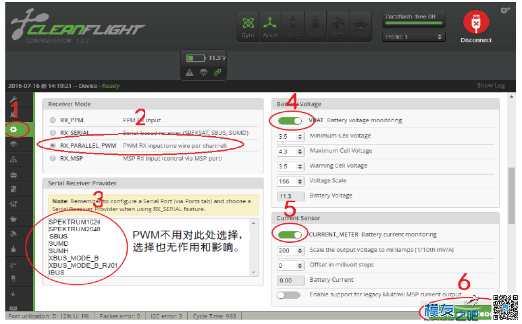

PWM(每个通道一根线)
将Q220处于关机状态,将PWM接收机通过PWM连接线(配件包里额PWM线)插头插入到HUB分电板上的PWM插座内(对应板上PWM插座,见2.1.3配图接口指示),6个拔码开关不能全部拔到上边。见下图:
1、将遥控器和Q220都接通电源,将遥控器与PWM的接收机对好码,看遥控器说明书吧,PWM对吗差别太大。
2、将遥控器的油门置在最低位置。重新给遥控器上电,Q220插上USB线和电池线,把Q220通过USB线连接到电脑。打开CleanFlight软件,点击右上角的“Connect”按钮,然后按下图设置PWM的参数配置:
DTS—Q220评测 《遥控篇》各种接收机链接方法 打造自动挡... 固定翼,直升机,电池,图传,电机 作者:宿宿-墨墨他爹 4320 DTS—Q220评测 《遥控篇》各种接收机链接方法 打造自动挡... 固定翼,直升机,电池,图传,电机 作者:宿宿-墨墨他爹 4506 DTS—Q220评测 《遥控篇》各种接收机链接方法 打造自动挡... 固定翼,直升机,电池,图传,电机 作者:宿宿-墨墨他爹 8538
3、确认自己的遥控器的制式(详见您的接收机说明书介绍),如果您的遥控器和接收机是Futaba/Hitec制式,就选择上图中第2步中下拉菜单的Futaba/Hitec,如果您的遥控器和接收机是JR/Spektrum/Graupner制式,就选择上图中第2步中下拉菜单的JR/Spektrum/Graupner, 高手可以用CLI命令自由变换通道映射关系。
4、以上3个图,每一个图选择好之后,一定要点击“SAVE” 或“SAVE and reboot”菜单按扭,将自动进行保存和重启设备。

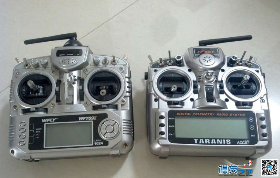

“像FrSKY那样直接用JR以前的模具的厂商我都懒得评价。”
楼主,举个例子
楼主,举个例子
那段时间我也是醉了!怎么都长得一样! DTS—Q220评测 《遥控篇》各种接收机链接方法 打造自动挡... 固定翼,直升机,电池,图传,电机 作者:宿宿-墨墨他爹 9319 DTS—Q220评测 《遥控篇》各种接收机链接方法 打造自动挡... 固定翼,直升机,电池,图传,电机 作者:宿宿-墨墨他爹 8898 DTS—Q220评测 《遥控篇》各种接收机链接方法 打造自动挡... 固定翼,直升机,电池,图传,电机 作者:宿宿-墨墨他爹 4286 DTS—Q220评测 《遥控篇》各种接收机链接方法 打造自动挡... 固定翼,直升机,电池,图传,电机 作者:宿宿-墨墨他爹 6161
