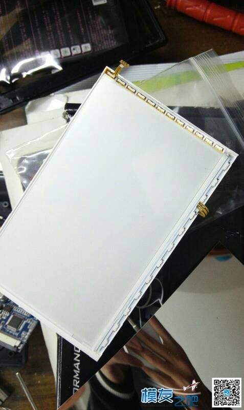

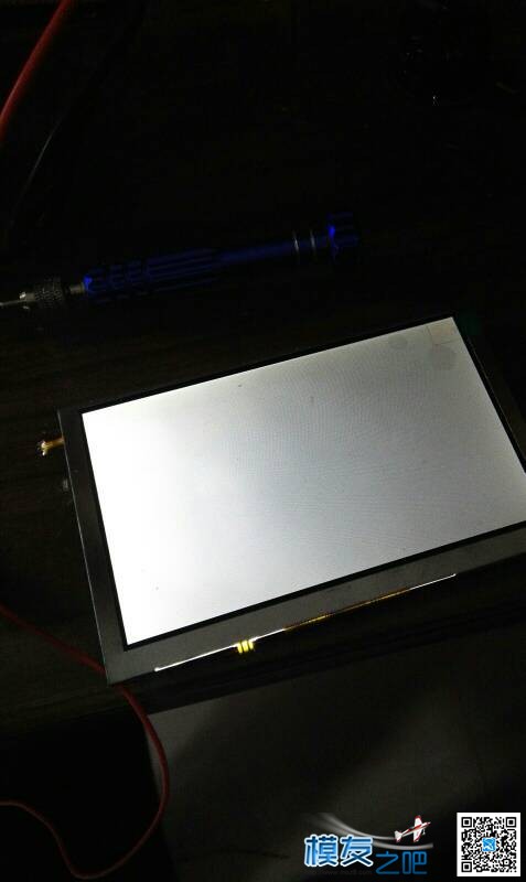

开年买图传上穿越机,最近飞的比较多,感觉液晶屏好暗,由于钱包被掏空,加上小控,买个5寸屏,还是普亮,到外面几乎看不见。于是想加背光条,也就有了这贴。从坏手机翻的屏幕拆背光灯,量下电压高达17V,吓死了。装上,OK,就是侧边有点不均匀。。。凑合用液晶屏加背光变高亮 穿越机,图传,高亮led显示屏 作者:Soar 1947
液晶屏加背光变高亮 穿越机,图传,高亮led显示屏 作者:Soar 9597
液晶屏加背光变高亮 穿越机,图传,高亮led显示屏 作者:Soar 8175
液晶屏加背光变高亮 穿越机,图传,高亮led显示屏 作者:Soar 3503

我的7寸一体也是自己加了一条12v灯条,现在白天随便看,不用加遮光罩
发表于 2017-3-4 18:16:34 | 显示全部楼层
过亮的灯光会完成颜色对比度的损失,我试过,手里的高亮屏明显色彩要淡

 楼主| 发表于 2017-3-4 21:46:46 | 显示全部楼层
wcdsxm 发表于 2017-3-4 18:16 液晶屏加背光变高亮 穿越机,图传,高亮led显示屏 作者:Soar 6216
调对比度啊
