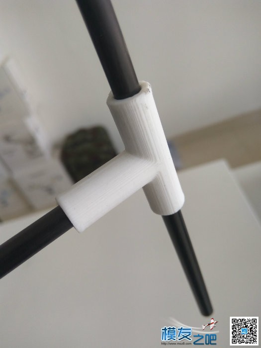

本菜鸟最开始玩一架H4 680,  调试,飞行,作死,维修和改进地过程中,一系列下来竟然采购了一大堆配件,昨日收拾了一下,发现剩下的配件竟然又可以攒一架了,只是差一副脚架,买一个吧,查一查,要80大洋,回头望望3D打印机,脸上露出了会心的笑容。。。。。

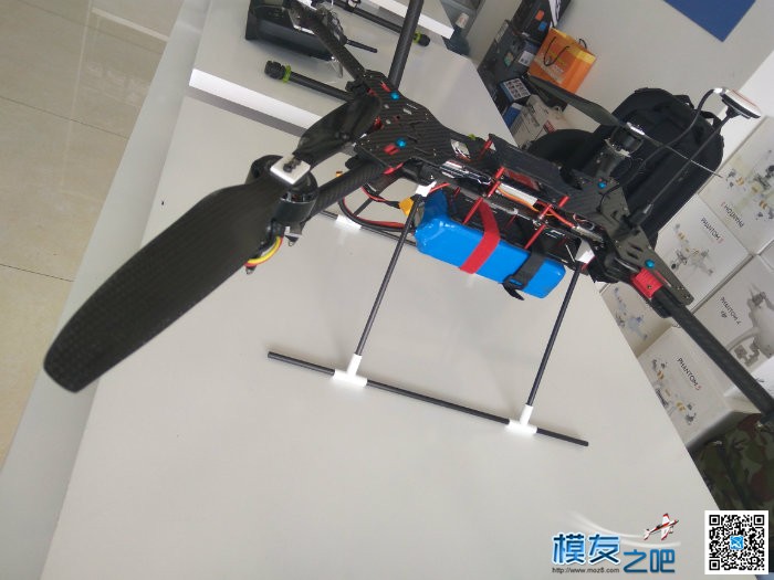

那只好3D打印一个啦,碳杆用6*4MM的外径6mm,1M只要8块钱。
低成本轻量化脚架,3D打印图纸下载 云台,3D打印,图纸,机架,福彩3D走势图表 作者:纸鹰 4553
买两米 切成40cm三根,20cm 4根 正好两米

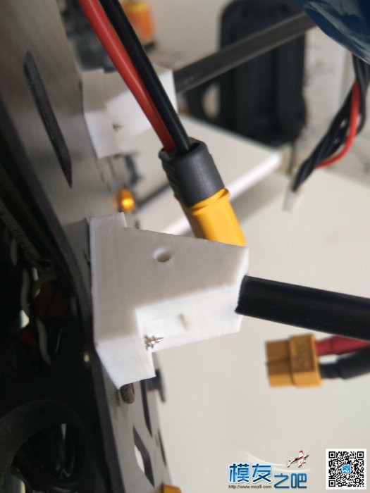

连接件用3D打印
低成本轻量化脚架,3D打印图纸下载 云台,3D打印,图纸,机架,福彩3D走势图表 作者:纸鹰 3424
低成本轻量化脚架,3D打印图纸下载 云台,3D打印,图纸,机架,福彩3D走势图表 作者:纸鹰 1327
低成本轻量化脚架,3D打印图纸下载 云台,3D打印,图纸,机架,福彩3D走势图表 作者:纸鹰 3573
低成本轻量化脚架,3D打印图纸下载 云台,3D打印,图纸,机架,福彩3D走势图表 作者:纸鹰 9692
打印预览图中的三角形是做下杆两面堵头的,大家也可以自己用泡沫,这里的成品图我没打印那个堵头。

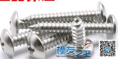

固定脚架在机身上用这种螺丝,螺丝孔预留的是2mm直径螺丝孔,大家用2.5mm螺丝正好。

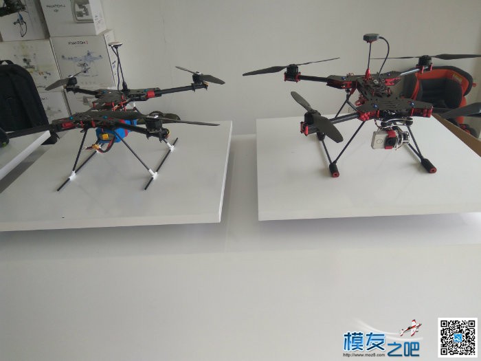

两个机架合个影,还有再次声明,上次3D打印云台的正确图纸重新上传了,原帖时间过长无法编辑了,开了新帖大家去下载,再次抱歉,本帖内也有附件链接

强度不够吧

强度应该不够低成本轻量化脚架,3D打印图纸下载 云台,3D打印,图纸,机架,福彩3D走势图表 作者:昶平 4211
 楼主| 发表于 2017-3-14 22:54:56 | 显示全部楼层
昶平 发表于 2017-3-14 21:06 低成本轻量化脚架,3D打印图纸下载 云台,3D打印,图纸,机架,福彩3D走势图表 作者:纸鹰 2378
强度应该不够
暂时安全8个起落了,只是没有那个泡棉  落地缓冲不太好
发表于 2017-3-15 14:47:38 | 显示全部楼层
pla?你用的多少填充
 楼主| 发表于 2017-3-15 15:20:07 | 显示全部楼层
昶平 发表于 2017-3-15 14:47 低成本轻量化脚架,3D打印图纸下载 云台,3D打印,图纸,机架,福彩3D走势图表 作者:纸鹰 4949
pla?你用的多少填充
50%    其实和30差不多,
