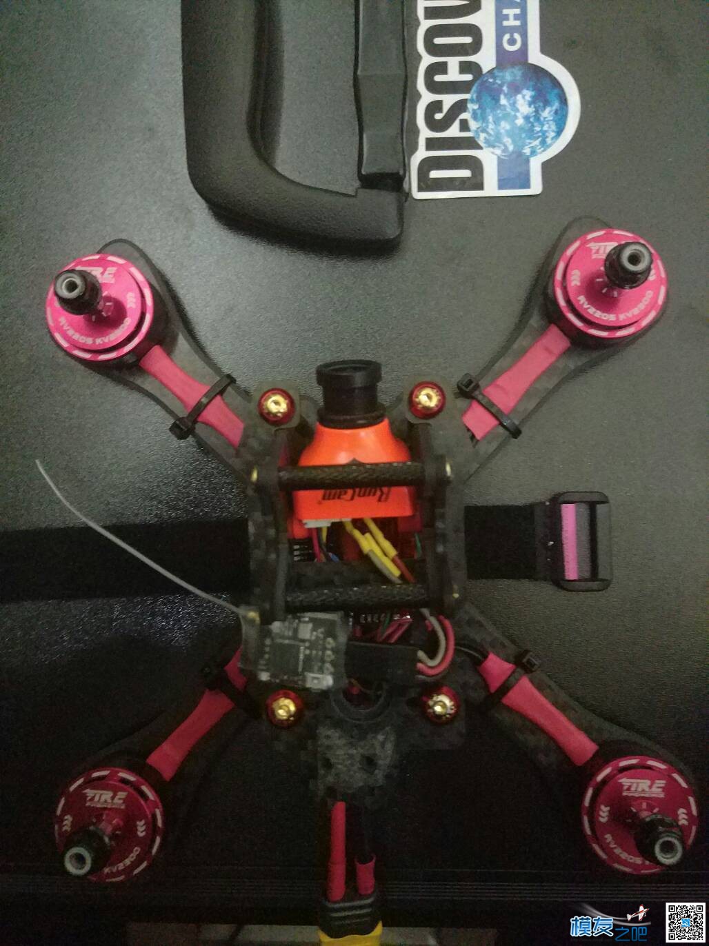

求大神给看看 我这个电机装的对吗
发表于 2017-3-16 21:47:04 | 显示全部楼层 |阅读模式
求大神给看看 我这个电机装的对吗 电机 作者:7000e 6127
发表于 2017-3-16 21:56:42 | 显示全部楼层
全错了,你把四个电机的转向全部换一下就ok了。
发表于 2017-3-16 22:32:58 | 显示全部楼层
转向全部搞反,两侧电机对调或者前后两排对调即可
 楼主| 发表于 2017-3-16 22:39:55 | 显示全部楼层
老晋 发表于 2017-3-16 21:56 求大神给看看 我这个电机装的对吗 电机 作者:7000e 9145
谢谢可算看明白。
发表于 2017-3-16 22:54:40 | 显示全部楼层
全部电机换一下方向吧

发表于 2017-3-17 08:32:10 | 显示全部楼层
前后换一下
