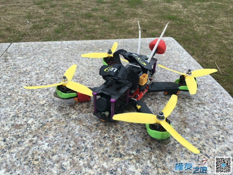

子弹头飞出来怎么回事?
发表于 2017-3-20 07:36:03 | 显示全部楼层
不是电机反了,是你子弹头安反了,你把左右调换一下再试试
发表于 2017-3-20 07:36:47 | 显示全部楼层
电机转的时候,螺丝会下来就是反了,把左右相邻的调换一下
 楼主| 发表于 2017-3-20 07:44:49 | 显示全部楼层
豆豆马 发表于 2017-3-20 07:36 子弹头飞出来怎么回事?  作者:艾泽拉斯之龙 7936

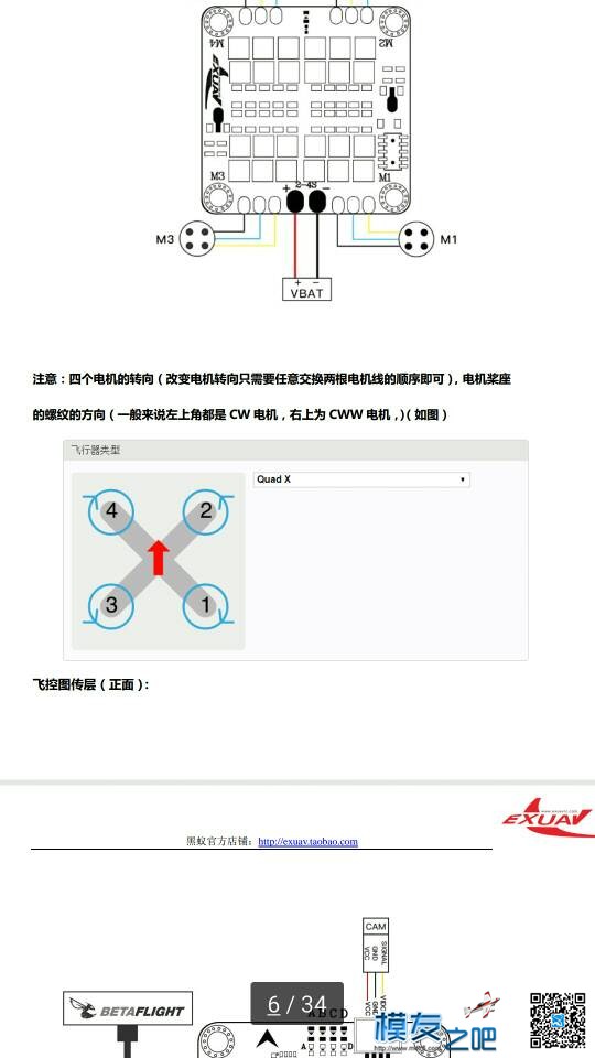

手捏着螺丝,电机转的时候螺丝会卸下来我这个是对的吗?我是按照图纸装的电机啊,电机转向都正常。
 楼主| 发表于 2017-3-20 07:46:27 | 显示全部楼层
豆豆马 发表于 2017-3-20 07:36 子弹头飞出来怎么回事?  作者:艾泽拉斯之龙 7753
两种电机的子弹头不能互换
发表于 2017-3-20 08:02:53 | 显示全部楼层
电机的位置不对,2号3号是白帽电机,逆时针转,正牙(拧螺丝方向和拧水龙头一样,顺时针拧紧,逆时针拧松),1号4号电机黑帽,顺时针转,反牙(拧螺帽和拧水龙头相反)。

正确的位置左下右上是正桨电机,银色子弹头的,右下左上是反桨,黑色头。你再检查一下呗……

可是教程里是这么说的啊,我是按教程上的。

我只能说图纸是对的,你错了

教程的电机位置是这样的呀

没有错呀……白色头不是顺时针,黑色逆时针

对呀,图纸绝对正确。你不会是理解为正牙就是顺时针,反牙就是逆时针吧……恰恰相反。再给你个直观的经验:螺旋桨转动起来都是往“里”使劲,能理解吗?

白色正牙不是顺时针转的吗?

发表于 2017-3-20 08:56:53 | 显示全部楼层
汗,正牙,和反牙,是对桨上的螺纹来说,这是大家的俗称。
按照机械设计规范,应该叫做右旋螺纹(俗称正牙),左旋螺纹(俗称反牙)。
通常用到螺纹,比如水龙头,螺丝,扳手等等,都是右旋螺纹(正牙),只有特殊工况会用到左旋螺纹(反牙)。
所谓的正反牙,指的是电机上拧螺旋桨的螺纹的右旋螺纹(正牙),和左旋螺纹(反牙)。
我猜你是把螺纹旋向,理解成了电机旋向,所以正好反了。
右旋电机是左旋螺纹,左旋电机是右旋螺纹,这样才能利用启动电机启动的惯性矩把螺纹带紧。

你这个电机比较三无,一般电机上面会标注旋向,看电机旋向就好了,你现在基本是左边右边电机要互换位置,你是飞塔的话,还方便的。
