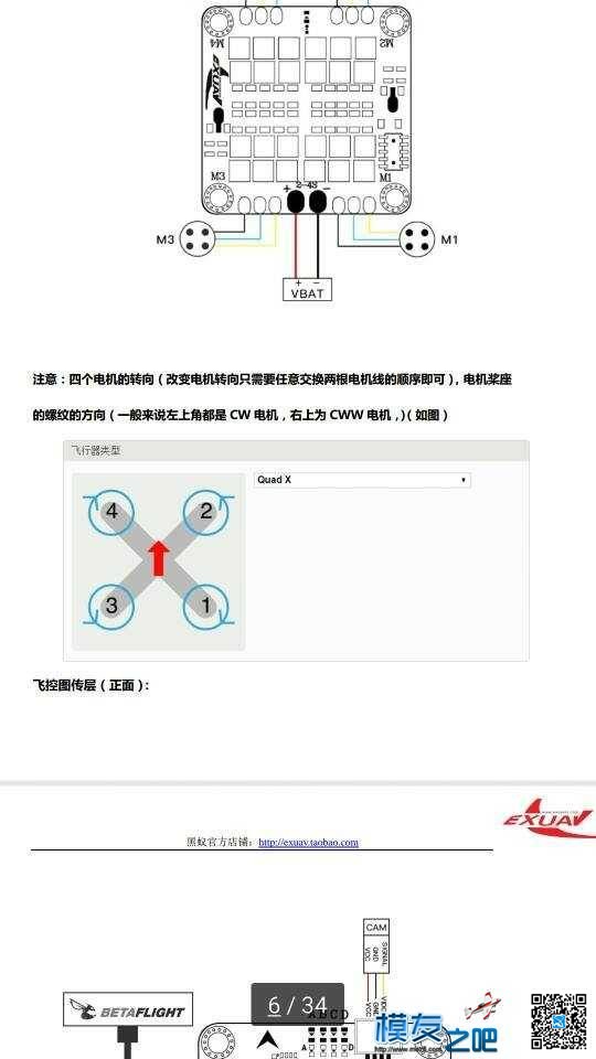

子弹头飞出来怎么回事?

发表于 2017-3-20 10:45:39 | 显示全部楼层
艾泽拉斯之龙 发表于 2017-3-20 07:01 子弹头飞出来怎么回事?  作者:御剑飞月 2220
手捏着螺丝,电机转的时候螺丝会卸下来我这个是对的吗?
不对,电机转应该紧才对,电机换位吧

不对,电机转应该紧才对,电机换位吧
果然是我电机焊错了,算了吧,换新电机了

发表于 2017-3-20 12:11:05 | 显示全部楼层
总之要记住,所有电机都是以机架纵轴为参考向内转!如果以桨帽的颜色为参考,就是1/4为黑色,2/3为白色。反了桨帽是拧不上的!

发表于 2017-3-20 15:16:43 | 显示全部楼层
艾泽拉斯之龙 发表于 2017-3-20 07:01 子弹头飞出来怎么回事?  作者:Mr-iuy 1253
那就装错了,自紧是越转越紧

发表于 2017-3-21 09:54:14 | 显示全部楼层
绝对的电机装反了
对尾右上角是银色(逆时针转),左上角是黑色(顺时针转)。尾部就和上面的对称即可
发表于 2017-3-21 09:56:02 | 显示全部楼层
2号银色,4号黑色
1号黑色,3号银色
这样说懂了吧?

 楼主| 发表于 2017-3-21 14:31:52 | 显示全部楼层
鸡血疯 发表于 2017-3-21 09:56 子弹头飞出来怎么回事?  作者:艾泽拉斯之龙 5588
2号银色,4号黑色
1号黑色,3号银色
这样说懂了吧?
我已经知道我电机全部装反了,今天晚上还要重新焊一遍。
