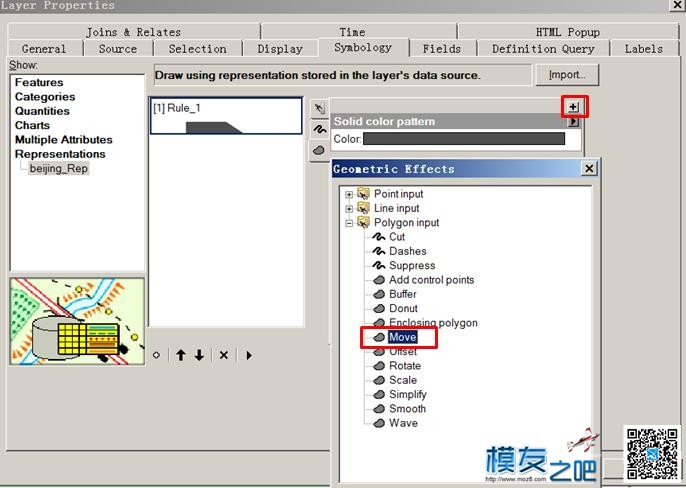

  b)点击右上角的加号按钮添加几何效果并选择Move,点击OK。

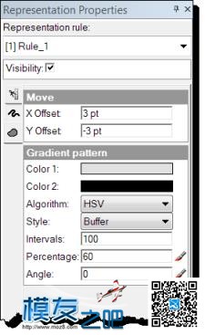

  c)将X、Y的偏移值分别改为下图所示,点击OK。
ArcGIS教程:ArcGIS实用制图技巧——如何制作“阴影”效果 技巧,如何,制作 作者:洋葱头 1267

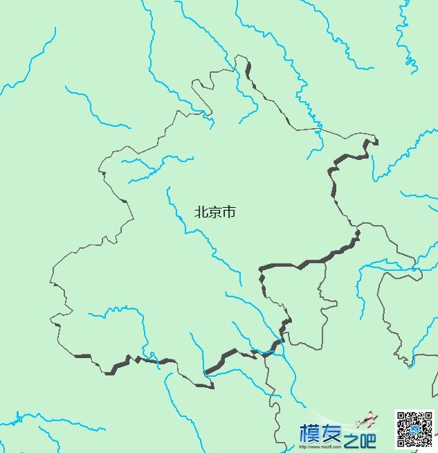

  d)在内容列表中,将原要素类图层与转为制图表达后的图层叠加显示(注意制图表达图层在下边),便出现了阴影的效果。
ArcGIS教程:ArcGIS实用制图技巧——如何制作“阴影”效果 技巧,如何,制作 作者:洋葱头 8484

  e) 在制图表达工具条上,点击制图表达属性 来显示被选中的多边形的制图表达规则,属性表会在左侧的内容列表中出现。
  f) 修改百分比值,小多边形需要将该值调大。本例中,将岛屿多边形的百分比值改为60-90之间。
ArcGIS教程:ArcGIS实用制图技巧——如何制作“阴影”效果 技巧,如何,制作 作者:洋葱头 4961
