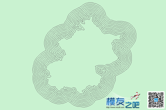

接下来,就是创建Buffer了。你可以使用ArcToolbox中分析工具箱里的多环缓冲区工具(Multiple Ring Buffer tool)进行创建,也可以使用Buffer向导(这个方法略快些)。
点击ArcMap自定义菜单进入自定义方式,添加Buffer向导(在Commands选项卡中输入“Buffer Wizard”,然后将其拖拽到Tools工具条上),然后打开。
a)       在向导首页,选择需要处理的要素类。
ArcGIS实用制图技巧——如何制作“羽化”效果 技巧,如何,制作 作者:洋葱头 2468
b)       在向导第二页,选择第三个选项来创建多环缓冲区,并设置环数和各环之间的距离。注意添加的环数越多效果会越平滑,但这同时也会影响到地图绘制的时间。通常,10-20的缓冲环数就够用了,当然这主要取决于你想要羽化的范围。
ArcGIS实用制图技巧——如何制作“羽化”效果 技巧,如何,制作 作者:洋葱头 4555
c)       在向导第三页,设置如下图所示,注意修改保存新图层的存储位置。
ArcGIS实用制图技巧——如何制作“羽化”效果 技巧,如何,制作 作者:洋葱头 3614
d)       最后,点击完成。

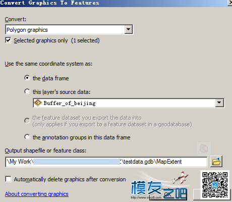

a)       在Layout视图中,双击数据框,右键点击“Focus Data Frame”
b)      在数据视图下,使用Draw工具条上的矩形工具,按照页面的范围画一个几何图形。
c)       切换到Layout视图中,右键点击“数据框”,选择“Convert Graphics to Features”。
d)      重命名输出的要素类,并勾选"Automatically delete graphic after conversion"。
ArcGIS实用制图技巧——如何制作“羽化”效果 技巧,如何,制作 作者:洋葱头 1848
e)       重命名输出的要素类,并勾选"Automatically delete graphic after conversion",点击OK。

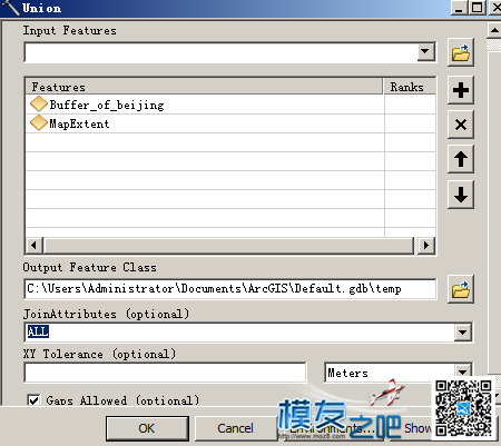

f)      在分析工具箱中找到“Union tool”,将Buffer结果和边界多边形作为输入要素,命名输出结果,点击OK。
ArcGIS实用制图技巧——如何制作“羽化”效果 技巧,如何,制作 作者:洋葱头 6260
ArcGIS实用制图技巧——如何制作“羽化”效果 技巧,如何,制作 作者:洋葱头 8295

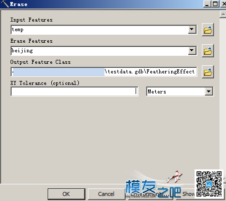

g)       接下来,要使用“Erase tool”移除内多边形(即步骤1中的beijing)。
将f生成的结果作为输入,擦除要素使用beijing,,命名输出结果,点击OK。
ArcGIS实用制图技巧——如何制作“羽化”效果 技巧,如何,制作 作者:洋葱头 8765
ArcGIS实用制图技巧——如何制作“羽化”效果 技巧,如何,制作 作者:洋葱头 2509
