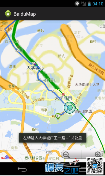

1、实现目的:广州市内,广工到广州塔的驾车路线
实现过程:
搜索:
1、初始化search:search.init(manager, listener);
2、设置驾车路线规划策略:
search.setDrivingPolicy(MKSearch.ECAR_DIS_FIRST);
3、设置驾车路线搜索:
search.drivingSearch(“广州”, start, “广州”, end);
处理结果
4、设置listener进行数据的处理:
a:实例化RouteOverlay的对象,然后对该对象设置数据
overlay.setData(result.getPlan(0).getRoute(0));获得第一个方案的第一个路线。
b:将overlay添加到overlays集合,然后刷新mapView。
实现效果:
航拍编程计划:让你的航拍照片变地图(三分之一) 照片,计划 作者:@芋头 8848
DrivingSearchDemo.Java
1
  1. package huaxa.it.map;
  2. import com.baidu.mapapi.map.RouteOverlay;
  3. import com.baidu.mapapi.search.MKDrivingRouteResult;
  4. import com.baidu.mapapi.search.MKPlanNode;
  5. import com.baidu.mapapi.search.MKRoute;
  6. import com.baidu.mapapi.search.MKRoutePlan;
  7. import com.baidu.mapapi.search.MKSearch;
  8. import android.os.Bundle;
  9. import android.widget.Toast;
  10. /**
  11. * @项目名: BaiduMap
  12. * @包名: huaxa.it.map
  13. * @类名: DrivingSearchDemo
  14. * @创建者: 黄夏莲
  15. * @创建时间: 2016年12月3日 ,上午10:00:48
  16. *
  17. * @描述: TODO
  18. */
  19. public class DrivingSearchDemo extends BaseActivity
  20. {
  21.     private MySearchListener    listener;
  22.     @Override
  23.     protected void onCreate(Bundle savedInstanceState)
  24.     {
  25.         super.onCreate(savedInstanceState);
  26.         search();
  27.     }
  28.     private void search()
  29.     {
  30.         listener = new MySearchListener();
  31.         search.init(manager, listener);
  32.         // ********驾车路线规划策略************
  33.         // setDrivingPolicy
  34.         // public int setDrivingPolicy(int policy)
  35.         // 设置驾车路线规划策略. 参数为策略常量。对下次搜索有效
  36.         // 参数:
  37.         // policy - ECAR_TIME_FIRST:时间优先;ECAR_DIS_FIRST:距离最短;ECAR_FEE_FIRST:费用最少
  38.         // 返回:
  39.         // 成功返回0,否则返回-1
  40.         search.setDrivingPolicy(MKSearch.ECAR_DIS_FIRST);

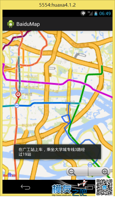

4、实现目的:广州市内,广工到广州塔的公交车路线
TransitSearchDemo.java
实现效果:
航拍编程计划:让你的航拍照片变地图(三分之一) 照片,计划 作者:@芋头 8701
航拍编程计划:让你的航拍照片变地图(三分之一) 照片,计划 作者:@芋头 9425
  26.         search();
  27.     }
  29.     {
  32.         // ********公车路线规划策略************
  33.         // public int setTransitPolicy(int policy)
  34.         // 设置路线规划策略.
  35.         // 参数为策略常量。对下次搜索有效
  36.         //
  37.         // 参数:
  38.         // policy -
  39.         // EBUS_TIME_FIRST:时间优先;EBUS_TRANSFER_FIRST:少换乘;EBUS_WALK_FIRST:少步行;EBUS_NO_SUBWAY:
  40.         // 非地铁
  41.         // 返回:
  42.         // 成功返回0,否则返回-1
  43.         search.setTransitPolicy(MKSearch.EBUS_TRANSFER_FIRST);
  44.         // **********驾乘路线搜索***************
  45.         //  public int transitSearch(String city,
  46.         // MKPlanNode start,
  47.         // MKPlanNode end)
  48.         // 公交路线搜索.
  49.         // 异步函数,返回结果在MKSearchListener里的onGetTransitRouteResult方法通知
  50.         //
  51.         // 参数:
  52.         // city - 城市名,用于在哪个城市内进行检索(必须填写)
  53.         // start - 检索的起点,可通过关键字,坐标,两种方式指定
  54.         // end - 检索的终点,可通过关键字,坐标,两种方式指定
  55.         // 返回:
  56.         // 成功返回0,否则返回-1
  57.         MKPlanNode start = new MKPlanNode();
  58.         start.pt = geoPoint;
  59.         MKPlanNode end = new MKPlanNode();
  60.         end.name = "广州塔";
  61.         search.transitSearch("广州", start, end);
  62.     }
  63.     private class MySearchListener extends BaseAdapter
  64.     {
  65.         @Override
  66.         public void onGetTransitRouteResult(MKTransitRouteResult result,
  67.                 int iError)
  68.         {
  69.             if (result != null && iError == 0)
  70.             {
  71.                 // 结果处理
  72.                 TransitOverlay overlay = new TransitOverlay(TransitSearchDemo.this, mapView);
  73.                 if (result.getNumPlan() > 0)
  74.                 {
  75.                     overlay.setData(result.getPlan(0));
  76.                     mapView.getOverlays().add(overlay);
  77.                     mapView.refresh();
  78.                 }
  79.             } else
  80.             {
  81.                 Toast.makeText(getApplicationContext(), "没有搜索到结果",
  82.                         Toast.LENGTH_LONG).show();
  83.             }
  84.             super.onGetTransitRouteResult(result, iError);
  85.         }
  86.     }
  87. }
复制代码
