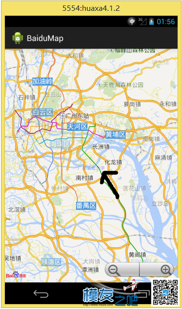

    1、实现目的:在底图上画一个圆形的几何图形(覆盖物)
    实现过程:1、建一个基类实现基本的底图效果,再建一个类实现覆盖物,当前类继承基类;2、然后通过
    //①获取mapView存放覆盖物的集合
    List overlays = mapView.getOverlays();
    // ②创建自己的overlays信息并添加集合中
    GraphicsOverlay overlay = new GraphicsOverlay(mapView);
    // 设置几何图形
    setData(overlay);
    overlays.add(overlay);
    // ③刷新mapView的显示内容
    mapView.refresh();
    3、设置几何图形:通过新建一个图形Graphic(geometry, symbol),装几何元素+样式参数,然后将该图形添加到图形的overlay里面。overlay.setData(graphic);再设置几何元素和样式参数。
    4、再设置Manifest.xml的内容即可。
    实现效果:
    航拍编程计划:让你的航拍照片变地图(三分之三) 照片,计划 作者:@芋头 4283
    GraphicsOverlayDemo.Java

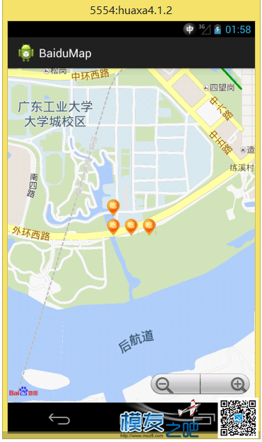

3、实现目的:在底图上画一个多条目(覆盖物,如图标)
实现过程:使用到ItemizedOverlay类
ItemizedOverlay(
getResources().getDrawable(R.drawable.eat_icon), mapView);//第一个参数就是图片,第二个参数是mapView。
接着对OverlayItem进行设置,然后添加到itemizedOverlay里面就可以了。另外,可以设置多个条目,直接设置具体坐标,并添加到itemizedOverlay里面。
实现效果
航拍编程计划:让你的航拍照片变地图(三分之三) 照片,计划 作者:@芋头 9238
ItemizedOverlayDemo.java

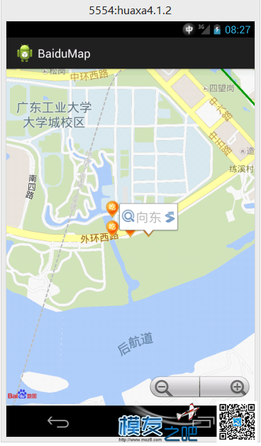

4、实现目的:对上面的多条目进行泡泡显示
实现过程:1、实现布局pop.xml;2、实现popView的初始化操作,设置popView不可见,并把popView添加到mapView里面。3、通过onTap()方法实现点击事件,需要更新mapView(当点击一个Item时,会弹出一个pop窗口),通过mapView.updateViewLayout(popView, params);更新View,而params里面需要设置pop窗口的位置,所以需要先重新定义params;再设置pop窗口可见,进而设置pop窗口的显示内容。注意:如果没有将popView中的TextView在此处实例化,会报空指针异常。
实现效果:
航拍编程计划:让你的航拍照片变地图(三分之三) 照片,计划 作者:@芋头 1328

修改java文件为:
  1. package huaxa.it.map;
  2. import java.util.List;
  3. import android.os.Bundle;
  4. import android.view.View;
  5. import android.view.ViewGroup.LayoutParams;
  6. import android.widget.TextView;
  7. import com.baidu.mapapi.map.ItemizedOverlay;
  8. import com.baidu.mapapi.map.MapView;
  9. import com.baidu.mapapi.map.Overlay;
  10. import com.baidu.mapapi.map.OverlayItem;
  11. import com.baidu.platform.comapi.basestruct.GeoPoint;
  12. /**
  13. * @项目名: BaiduMap
  14. * @包名: huaxa.it.map
  15. * @类名: ItemizedOverlayDemo
  16. * @创建者: 黄夏莲
  17. * @创建时间: 2016年12月2日 ,上午9:14:17
  18. *
  19. * @描述: 多条目覆盖物
  20. */
  21. public class ItemizedOverlayDemo extends BaseActivity
  22. {
  23.     private TextView    title;
  24.     private View        popView;
  25.     private OverlayItem Item;
  26.     @Override
  27.     protected void onCreate(Bundle savedInstanceState)
  28.     {
  29.         // TODO Auto-generated method stub
  30.         super.onCreate(savedInstanceState);
  31.         controller.setZoom(17);
  32.         initPop();
  33.         draw();
  34.     }
  35.     // 添加泡泡
  36.     // 点击某个具体的item的时候在其上方显示
  37.     // 加载pop
  38.     // 添加到mapview中,不用设置坐标,pop隐藏
  39.     // 当点击时,显示泡泡,位置更新
  40.     private void initPop()
  41.     {
  42.         // 初始化popView并且设置相应参数
  43.         popView = View.inflate(getApplicationContext(), R.layout.pop, null);
  44.         MapView.LayoutParams params = new MapView.LayoutParams(
  45.                 MapView.LayoutParams.WRAP_CONTENT,
  46.                 MapView.LayoutParams.WRAP_CONTENT, null,
  47.                 MapView.LayoutParams.BOTTOM_CENTER);
  48.         mapView.addView(popView, params);
  49.         popView.setVisibility(View.INVISIBLE);// 不可见
  50.     }
  51.     /**
  52.      * 绘制文本图形
  53.      */
  54.     private void draw()
  55.     {
  56.         // 覆盖物操作
  57.         // ①获取存放覆盖物的集合(MapView)
  58.         List<Overlay> overlays = mapView.getOverlays();
  59.         // ②创建自己的overlays信息添加集合中
  60.         ItemizedOverlay<OverlayItem> overlay = new ItemizedOverlay<OverlayItem>(
  61.                 getResources().getDrawable(R.drawable.eat_icon), mapView)
  62.         {
  63.             @Override
  64.             protected boolean onTap(int index)
  65.             {
  66.                 OverlayItem item = getItem(index);
  67.                 // 更新pop
  68.                 MapView.LayoutParams params = new MapView.LayoutParams(
  69.                         MapView.LayoutParams.WRAP_CONTENT,
  70.                         MapView.LayoutParams.WRAP_CONTENT, item.getPoint(),
  71.                         MapView.LayoutParams.BOTTOM_CENTER);
  72.                 mapView.updateViewLayout(popView, params);
  73.                 popView.setVisibility(View.VISIBLE);
  74.                 //务必在这里实例化TextView空间,否则会报空指针异常。
  75.                 title = (TextView) findViewById(R.id.title);
  76.                     title.setText(item.getTitle());
  77.                 return super.onTap(index);
  78.             }
  79.         };
  80.         setData(overlay);
  81.         overlays.add(overlay);
  82.         // ③刷新mapView
  83.         mapView.refresh();
  84.     }
  85.     // 设置多条目数据
  86.     private void setData(ItemizedOverlay<OverlayItem> overlay)
  87.     {
  88.         // OverlayItem(GeoPoint point, String title, String snippet)
  89.         // protected GeoPoint mPoint
  90.         // 该item的位置
  91.         // protected String mTitle
  92.         // 该item的标题文本
  93.         // protected String mSnippet
  94.         // 该item的文字片段
  95.         String mSnippet = "该学校是由……";
  96.         Item = new OverlayItem(geoPoint, "广东工业大学", mSnippet);
  97.         overlay.addItem(Item);
  98.         Item = new OverlayItem(new GeoPoint(latitude, longitude + 1000), "向东",
  99.                 "增加经度");
  100.         overlay.addItem(Item);
  101.         Item = new OverlayItem(new GeoPoint(latitude, longitude - 1000), "向西",
  102.                 "减少经度");
  103.         overlay.addItem(Item);
  104.         Item = new OverlayItem(new GeoPoint(latitude + 1000, longitude - 1000),
  105.                 "向西北", "增加纬度,减少经度");
  106.         overlay.addItem(Item);
  107.     }
  108. }
复制代码
