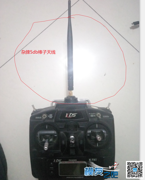

昨天KDS-7XⅡ的遥控拉距,天线改的5db棒子天线,没有加增程之类的。在家楼里放一个接收,接收控制射灯,最后距离在1700米到了路尽头,还没有失控。控制灯没有感觉延迟。应该比富斯i6之类的强。

改这种天线用处大吗?之前不清楚

与I6不是一个价位,没可比性
 楼主| 发表于 2017-3-26 21:44:11 | 显示全部楼层
改装之前只能拉距800米左右超过800米有失灵现象,到900米就失控了。以前的发射天线就是拉出来一小段50欧的天线。
