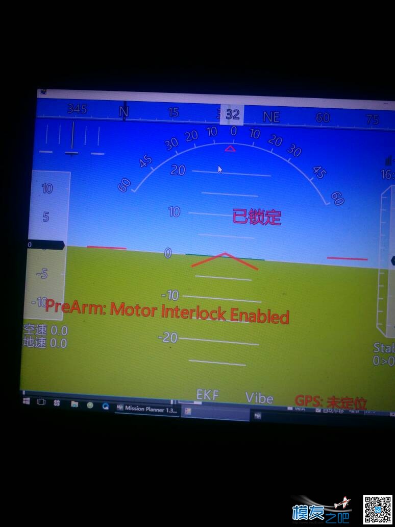

 楼主| 发表于 2017-4-26 20:11:50 | 显示全部楼层
ahfynjj 发表于 2017-4-25 11:27 pix v3怎样设置直升机700n油机.  作者:魔兽 3995
没有具体描述,无法回答
解锁不了,地面站出现了什么提示呢?
我用的at10   2代飞行模式设置好了用的电位器如图。控还用设置什么才能解锁,我用stabiIize也解不了,谢谢

发表于 2017-4-27 10:58:12 | 显示全部楼层
魔兽 发表于 2017-4-26 20:11
我用的at10   2代飞行模式设置好了用的电位器如图。控还用设置什么才能解锁,我用stabiIize也解不了,谢 ...
电机联动锁, 发生这个问题的原因很多
看是我首先看到你的GPS还未定位, 全部参数表里,把GPS定位解锁检查先关掉看看
 楼主| 发表于 2017-4-27 11:04:25 | 显示全部楼层
ahfynjj 发表于 2017-4-27 10:58 pix v3怎样设置直升机700n油机.  作者:魔兽 8904
电机联动锁, 发生这个问题的原因很多
看是我首先看到你的GPS还未定位, 全部参数表里,把GPS定位解锁检 ...
在室外3d定位时也解不了,请问还有别的原因吗
发表于 2017-4-27 11:44:44 | 显示全部楼层
油门在最低位么? 所有的校准都做完了么?
罗盘指向正确么?
尝试把解锁检查关掉试一下
 楼主| 发表于 2017-4-28 08:45:35 | 显示全部楼层
ahfynjj 发表于 2017-4-27 10:58 pix v3怎样设置直升机700n油机.  作者:魔兽 1156
电机联动锁, 发生这个问题的原因很多
我把自检关了能解锁,但故障问题还得解决。我在刷低版本看看
发表于 2017-4-28 11:16:23 | 显示全部楼层
不用刷低版本,检查罗盘指向,重新校准

 楼主| 发表于 2017-5-3 09:39:49 | 显示全部楼层
所有问题都是罗盘和卡的错,用一个罗盘就ok,卡里容量清零。不知是V3问题还是固件问题,商家不正面回答三个罗盘问题。

发表于 2017-5-3 16:46:33 | 显示全部楼层
魔兽 发表于 2017-5-3 09:39
所有问题都是罗盘和卡的错,用一个罗盘就ok,卡里容量清零。不知是V3问题还是固件问题,商家不正面回答三个 ...
雷讯家的 PIX V3在直升机上表现不太好,非常容易出现罗盘指向不一致的问题,这个我已经验证过了
建议使用GPS的罗盘,并且将GPS远离飞机上的发动机,舵机等干扰源。
